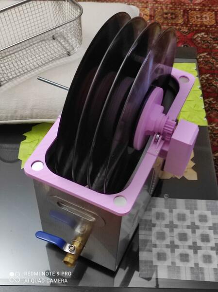

mchiorri Inviato 26 Maggio 2021 Condividi Inviato 26 Maggio 2021 Invece mi ha attizzato il discorso @tapesrc Io (ed i miei amici) pulisco con US da 6 litri: - lavaggio per 10-15 min con soluzione dyv; - risciacquo con h20 demineralizzata + imbibente - asciugatura su rastrelliera io e con trapano a centrifuga @ @ginoux. Il risciacquo è fondamentale per allontare l'acqua con la polvere in sospensione. I più attenti e precisi raccomandano di allontanare l'acqua con aspirazione, che sarebbe il "lavoro" migliore. Avevo pensato al filtraggio dell'acqua fra i cicli di pulizia (10 min di cavitazione - filtraggio acqua - risciacquo), per cui se rimane acqua, sarebbe acqua pulita e si asciuga in rastrelliera. Sto ancora aspettando la pompa con filtro da 10 micron......... La centrifuga, adottata da diversi e che allunga i tempi, funzionerebbe in quanto allontana tutta l'acqua nei solchi, però è macchinosa e potrebbe generare cariche elettrostatiche. Il panno super assorbente, invece, per come descritto, farebbe risparmiare tempo e prodotto: dopo il lavaggio (anche senza risciacquo) si appoggia il disco sul panno (dimensioni 60 x 60 cm ) ed il disco dovrebbe essere (sottolineo dovrebbe ) asciutto e pronto per l'ascolto. Insomma il panno aspirerebbe facilmente il liquido dai solchi, poichè ha bassa tensione superficiale grazie al surfattante. Domani faccio un salto in un negozio di accessori per la pulizia auto: vediamo che ne esce e nel pomeriggio provo. Link al commento https://melius.club/topic/120-il-lavaggio-dei-vinili/page/9/#findComment-98190 Condividi su altri siti Altre opzioni di condivisione...
