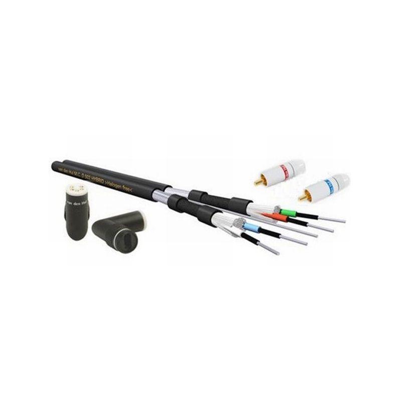

fabio76 Inviato 13 Aprile 2021 Condividi Inviato 13 Aprile 2021 Un saluto a tutti e ben ritrovati! vi chiedo un aiuto perché ho un problema che non riesco a risolvere, ho un sibilo molto fastidio provenire dai diffusori quando ascolto il giradischi, come cavo phono ha un Vdh d 501, pre phono Gold Note PH-1, giradischi Pro Ject The Classic con testina Ortofon 2m blue (di serie) integrato Sugden A21 Signature, diffusori ProAc SM100, dopo varie prove, sembra un problema di cavo il Vdh, ho provato a usare un altro cavo un Vdh D102 miii e il problema diminuisce molto, il sibilo si sente solo senza musica e a volume alto, mentre se metto un cavo monster cable M1000i il pro sparisce totalmente, si ripresenta in maniera molto consistente se accendo i led, mentre con gli altri 2 cavi Vdh se accendo i led non cambia nulla. Sinceramente non so più cosa fare, avete consigli da darmi? Grazie a tutti. Fabio Link al commento https://melius.club/topic/1202-sibilo-giradischi-dai-diffusori-per-colpa-dei-cavi/ Condividi su altri siti Altre opzioni di condivisione...

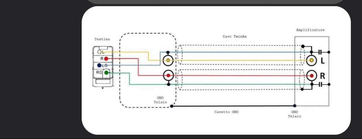

cactus_atomo Inviato 14 Aprile 2021 Condividi Inviato 14 Aprile 2021 @fabio76 hai gira e prephono, quindi due cavi, uno dal gira alpre phono, l'altro dsl pre phono all'ampli. Sembra un problema di schermatura, evidentemente uno dei cavi capta qualcosa e funge da antenna.Da come dici sembra che l'imputato n. 1 sia il cavo vdh, ma lo usi dal gira al pre phono? Link al commento https://melius.club/topic/1202-sibilo-giradischi-dai-diffusori-per-colpa-dei-cavi/#findComment-41078 Condividi su altri siti Altre opzioni di condivisione...
fabio76 Inviato 14 Aprile 2021 Autore Condividi Inviato 14 Aprile 2021 @cactus_atomo il Vdh D502 è connesso dal giradischi al Phono, e le varie prove che ho fatto con i cavi, le ho fatte solo dal giradischi al phono. Grazie Link al commento https://melius.club/topic/1202-sibilo-giradischi-dai-diffusori-per-colpa-dei-cavi/#findComment-41376 Condividi su altri siti Altre opzioni di condivisione...

buranide Inviato 14 Aprile 2021 Condividi Inviato 14 Aprile 2021 4 minuti fa, fabio76 ha scritto: si è presentato appena ho messo il cavo Vdh d 502 Per la massa usi il cavo in acciaio centrale? Link al commento https://melius.club/topic/1202-sibilo-giradischi-dai-diffusori-per-colpa-dei-cavi/#findComment-41430 Condividi su altri siti Altre opzioni di condivisione...
fabio76 Inviato 14 Aprile 2021 Autore Condividi Inviato 14 Aprile 2021 @buranide @buranide per la massa uso in cavetto a parte sempre Vdh Grazie Link al commento https://melius.club/topic/1202-sibilo-giradischi-dai-diffusori-per-colpa-dei-cavi/#findComment-41437 Condividi su altri siti Altre opzioni di condivisione...
buranide Inviato 14 Aprile 2021 Condividi Inviato 14 Aprile 2021 6 minuti fa, fabio76 ha scritto: per la massa uso in cavetto a parte Ok, hai controllato se per caso anche il cavo in acciaio inglobato è collegato anche lui magari alle calze? Di fatto quel cavo è l'unica peculiaritá rispetto ad un normale cavo phono, magari essendo in acciaio diventa antenna sensibile a certe frequenze. Fai anche la prova a spostarlo tra pre phono ed ampli. Link al commento https://melius.club/topic/1202-sibilo-giradischi-dai-diffusori-per-colpa-dei-cavi/#findComment-41441 Condividi su altri siti Altre opzioni di condivisione...

fabio76 Inviato 17 Aprile 2021 Autore Condividi Inviato 17 Aprile 2021 @buranide buon pomeriggio, ho provato a collegare il d502 tra phono e integrato e funziona benissimo, avevo in casa in mogami 2534 che non ricordavo, messo su e funziona tutto bene! Possibile che il d502 cavo nato per il giradischi crei questi problemi? Link al commento https://melius.club/topic/1202-sibilo-giradischi-dai-diffusori-per-colpa-dei-cavi/#findComment-45896 Condividi su altri siti Altre opzioni di condivisione...
buranide Inviato 17 Aprile 2021 Condividi Inviato 17 Aprile 2021 4 minuti fa, fabio76 ha scritto: Possibile che il d502 cavo nato per il giradischi crei questi problemi? Prova a verificare dove/come è collegato il filo in acciaio al centro. Link al commento https://melius.club/topic/1202-sibilo-giradischi-dai-diffusori-per-colpa-dei-cavi/#findComment-45909 Condividi su altri siti Altre opzioni di condivisione...
iBan69 Inviato 18 Aprile 2021 Condividi Inviato 18 Aprile 2021 @fabio76 credo che il tuo VDH, abbia un problema. È un cavo di bassa capacità nato proprio per il phono, per cui se presenta quel problema è, come ti hanno già suggerito, una possibile difetto interno del cavo, verifica la calza se è collegata smontando i coperchi dei connettori rca. Link al commento https://melius.club/topic/1202-sibilo-giradischi-dai-diffusori-per-colpa-dei-cavi/#findComment-47242 Condividi su altri siti Altre opzioni di condivisione...
fabio76 Inviato 19 Aprile 2021 Autore Condividi Inviato 19 Aprile 2021 Buonasera, ho verificato e fatto ulteriore verifica con il tester tutto a posto...non so spiegare il motivo di questa interferenza. Link al commento https://melius.club/topic/1202-sibilo-giradischi-dai-diffusori-per-colpa-dei-cavi/#findComment-49707 Condividi su altri siti Altre opzioni di condivisione...
