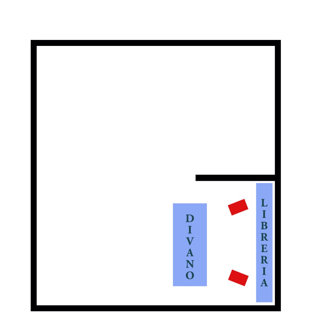

whitewave Inviato 2 Gennaio 2023 Condividi Inviato 2 Gennaio 2023 Buon anno a tutti, ho appena traslocato in una casa dove per la prima volta in vita mia ho una stanza grande, forse troppo. La zona giorno è un grande open space di 50mq, diviso in due parti da 6,6x4m. Sul lato lungo in comune c'è un muro di 2 metri e qualcosa, l'apertura è di 4 metri. Sul retro della parte dove ho messo l'impianto c'è una grande libreria a tutta parete, e il muro dietro ha isolamento acustico interno, in quanto dall'altre parte c'è lo studiolo dove suono la chitarra. Il punto di ascolto è un triangolo equilatero di 2,5m di lato. I diffusori sono staccati circa un metro dalla libreria. Ho buttato giù uno schizzo, mi perdoneranno gli architetti. Sansui AU alpha 607DR Proac D15 Bluesound Node 2i (test fatti anche con un lettore cd Onkyo, con gli stessi album usati per lo streaming) Non ho ancora collegato il piatto Technics 1210, ma il 95% degli ascolti andranno fatti col Bluesound. Nella vecchia e minuscola casa le Proac non le avevo mai collegate, nell'ultimo anno ho usato le mie vecchie e fidate B&W 685 S2, e avevo preso anche delle Dynaudio Evoke 20, che poi ho rivenduto. Ascolto tutto, ma sono rockettaro. Ultimamente sto ascoltando quasi esclusivamente cantautori americani recenti, Chris Stapleton, Jason Isbell, roba così. Ma spazio tranquillamente dalla classica ai Massive Attack, dai Pearl Jam a musica etnica. La resa con le Proac non è soddisfacente, ma di tanto. Bella definizione, presenza sugli alti dettagliata, ma non affaticante, ricostruzione scena buona. Ma. Le voci non hanno quello spessore e proiezione in avanti che avrei voluto e, soprattutto, mancano i bassi. Mancano proprio come frequenze anche attivando loudness, subsonic e dandone una generosa dose in eq, e quelli che ci sono mancano completamente di botta. Il cantautore voce e chitarra senti il plettro che graffia la corda, ma se carico un album dei Queens of the Stone Age o dei Tool (il massimo dell'hard, non ascolto metal) manca del tutto il coinvolgimento. Prove fatte da solo, poi sabato abbiamo cucinato tutti il giorno con un caro amico tecnico di studio di alto livello, che mi ha confermato quanto dico. Anzi, lui ha aggiunto "io che sono abituato a sentire con Genelec qui c'è ancora più brillantezza". A me non da fastidio. Tipo con questo pezzo https://youtu.be/A6afG0s0LSU quell'organo all'inizio io non lo avevo mai sentito così ricco e vero come con le Proac, ma quando entra la batteria è davvero palese che manchi qualcosa. E mi sono perso. Matrimonio sbagliato tra ampli e casse? Casse sottodimensionate per lo spazio? Necessità di rimandare i test quando avremo finito di arredare? La stanza manca di un mobile grande che andrà nella parete opposta, e il divano ora è un due posti e diventerà un 4 posti. Io darei per scontato l'amplificatore, non penso di voler cambiare lui. Ma qualcosa devo fare. Quindi casse? Devo accettare l'idea che il monitor da studio è il mio ascolto solo per certi generi ma essendo rockettaro è giusto che guardi ad altro? Le L100 non posso permettermele. Diciamo che il budget deve essere pari pari quello che otterrei dalla vendita delle D15, magari anche meno. Grazie e scusate le troppe parole, ma ci son rimasto male e non so che pesci prendere. Link al commento https://melius.club/topic/12107-casa-nuova-le-proac-d15-col-sansui-non-vanno-proprio/ Condividi su altri siti Altre opzioni di condivisione...
Questo è un messaggio popolare. Ggr Inviato 2 Gennaio 2023 Questo è un messaggio popolare. Condividi Inviato 2 Gennaio 2023 Le proac non hanno mai avuto pochi bassi, e le d 15, sono notoriamente un carico facile per gli amoloficatori. Se poi dici che anche pompandoli con equalizzazioni spinte, questi non ci sono, prenderei più in considerazione il fatto che in quel punto della stanza i bassi sono cancellati. Prova a mettere un pezzo con tanti bassi, e cammina per la stanza. Da qualche parte i bassi li dovresti trovare, almeno per toglierti il dubbiom Comunque il salone è molto grande, forse ti ci vorrebbero diffusori e ampli più generosi. 5 Link al commento https://melius.club/topic/12107-casa-nuova-le-proac-d15-col-sansui-non-vanno-proprio/#findComment-690836 Condividi su altri siti Altre opzioni di condivisione...

whitewave Inviato 2 Gennaio 2023 Autore Condividi Inviato 2 Gennaio 2023 @Ggr D15 facili. Ok, mi ricordavo di averle valutate anche per questo. Ma poi ipotizzi la necessità di un trattamento della stanza. Lo sto progettando nello studio, dove è davvero necessario, sia con bass trap che pannelli per riflessioni, ma nella zona giorno è impossibile. Farò il test che mi consigli, non ci avevo pensato. Grazie. Ampli ancora più generoso? Ma è un 90w, e ascolto a volumi tendenzialmente moderati. Link al commento https://melius.club/topic/12107-casa-nuova-le-proac-d15-col-sansui-non-vanno-proprio/#findComment-690879 Condividi su altri siti Altre opzioni di condivisione...

Ggr Inviato 2 Gennaio 2023 Condividi Inviato 2 Gennaio 2023 Se hai pochi bassi, non è un problema di trattamento. Perché nessun trattamento aggiunge bassi. Casomai può limitarli. Il tuo è un mix di ambiente grande, e posizione di ascolto che potrebbe essere in una zona di cancellazione dei bassi. Non mi farei prendere dalla smania di cambiare ampli o casse. Prima cercherei di capire come suona l'ambiente. Mettere mano al portafogli si può fare, ma solo dopo aver capito. Il rischio è di non risolvere niente. 2 Link al commento https://melius.club/topic/12107-casa-nuova-le-proac-d15-col-sansui-non-vanno-proprio/#findComment-690899 Condividi su altri siti Altre opzioni di condivisione...
mastergiven Inviato 2 Gennaio 2023 Condividi Inviato 2 Gennaio 2023 Prova a spostare i diffusori prima di stare a cambiare,con tutto il rispetto. Link al commento https://melius.club/topic/12107-casa-nuova-le-proac-d15-col-sansui-non-vanno-proprio/#findComment-690918 Condividi su altri siti Altre opzioni di condivisione...
cactus_atomo Inviato 2 Gennaio 2023 Condividi Inviato 2 Gennaio 2023 le d15 sono un diffusore per un ambiente piccolo dai 12 fino ad un massimo di 25 mq. Temo che il tuo nuovo ambiente sia un po troppo grande, però prima di gettare la spugna e le casse, proverei a lavorare sul posizionamento 1 Link al commento https://melius.club/topic/12107-casa-nuova-le-proac-d15-col-sansui-non-vanno-proprio/#findComment-690919 Condividi su altri siti Altre opzioni di condivisione...
Simo Inviato 2 Gennaio 2023 Condividi Inviato 2 Gennaio 2023 Premesso che l'ambiente è un po' troppo grande e visto che anche le voci le trovi scarne io una prova con un altro ampli (qualsiasi) per scongiurare un infelice sinergia ampli casse la farei. Link al commento https://melius.club/topic/12107-casa-nuova-le-proac-d15-col-sansui-non-vanno-proprio/#findComment-690939 Condividi su altri siti Altre opzioni di condivisione...
Napoli Inviato 2 Gennaio 2023 Condividi Inviato 2 Gennaio 2023 Comincia a ridurre lo spazio tra diffusori e libreria e orienta un po' verso l interno i diffusori. Link al commento https://melius.club/topic/12107-casa-nuova-le-proac-d15-col-sansui-non-vanno-proprio/#findComment-690950 Condividi su altri siti Altre opzioni di condivisione...
regioweb Inviato 2 Gennaio 2023 Condividi Inviato 2 Gennaio 2023 conoscendo un poco le D15 anch’io propendo per un problema di posizionamento e conseguente cancellazione delle basse frequenze.. Link al commento https://melius.club/topic/12107-casa-nuova-le-proac-d15-col-sansui-non-vanno-proprio/#findComment-690951 Condividi su altri siti Altre opzioni di condivisione...

Look01 Inviato 2 Gennaio 2023 Condividi Inviato 2 Gennaio 2023 @whitewave Lo sostengo da sempre un conto è saturare con i bassi un ambiente piccolo diverso è su un ambiente grande . Penso che la cosa più semplice sarebbe intanto provare a spostare l'impianto su una stanza più piccola così capisci la sinergia tra ampli e diffusori. Ciao Stefano. Link al commento https://melius.club/topic/12107-casa-nuova-le-proac-d15-col-sansui-non-vanno-proprio/#findComment-690955 Condividi su altri siti Altre opzioni di condivisione...
