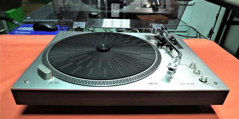

@Stebroc Se devi prendere un giradischi per usarlo tutti i giorniallora personalmente guarderei altro, se invece è solo a livello collezionistico allora il discorso cambia.
Comunque visto che potresti visionarlo dal vivo potresti verificarne il corretto funzionamento

sono d'accordo, un gira con tutti quegli automatismi lo lascerei ai collezionisti che avendone altri lo userebbero saltuariamente no di certo come titolare.

Beh, il giradischi sarebbe da utilizzare,  ma  che sia quel modello o un altro,  lo userei quella volta ogni tanto in cui  ho voglia e tempo.  Certamente non tutti i giorni.
