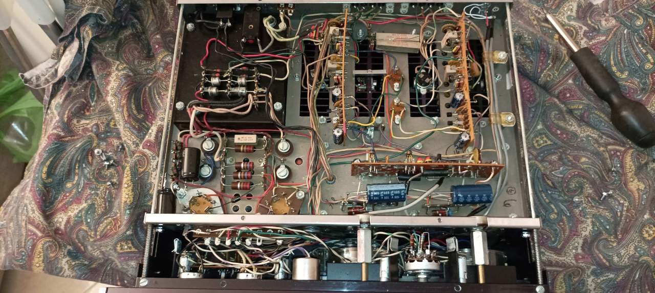

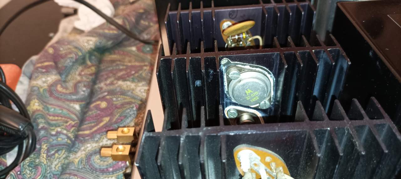

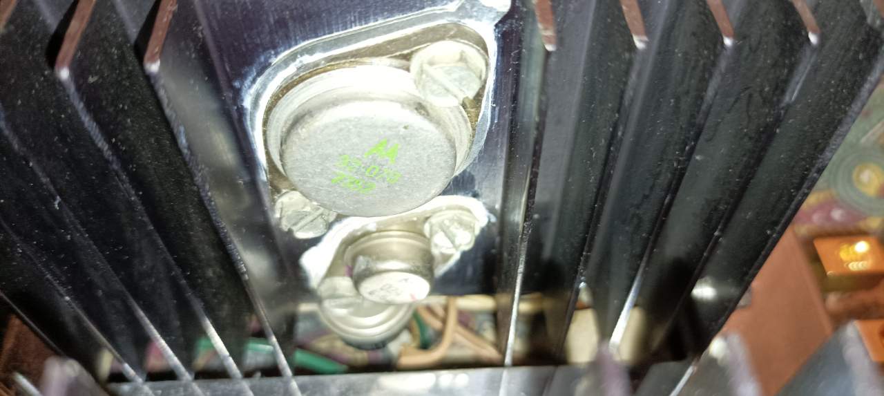

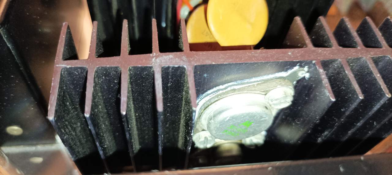

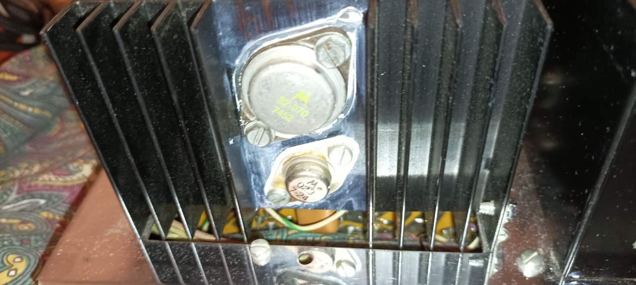

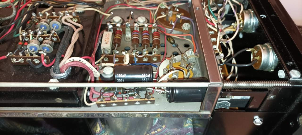

lucamac Inviato 3 Febbraio 2023 Autore Condividi Inviato 3 Febbraio 2023 Torno ora dal laboratorio col "piccolo" fatto un breve ascolto di 40 minuti e devo dire che è in piena forma . Premessa la EMC2 ha trattato l'apparecchio con i guanti un lavoro eccellente per cui li consiglio assolutamente. Dopo un recap completo delle schede finali pre driver e di quella controllo wu meter sono passati alla sostituzione dei transistor finali , anche se quelli montati erano funzionanti ma equvalenti (MJ15003), con gli originali dell'epoca nuovi che a quanto pare McIntosh non ha piu'.. Metto alcune foto e per il momento capitolo chiuso. 1 Link al commento https://melius.club/topic/12291-mcintosh-mc-2505-c28-iniziano-i-problemi/page/2/#findComment-725496 Condividi su altri siti Altre opzioni di condivisione...
lucamac Inviato 5 Febbraio 2023 Autore Condividi Inviato 5 Febbraio 2023 Dimenticavo per chi possiede questo apparecchio volevo comunicare che ne sono stati prodotti principalmente due tipi denominati 2505-1 fino al 14k84 e 2505-2 post 14k85 con alcune differenze aggiornamenti che si sono susseguiti tra il 67 ed il 77 Il 2505-1 fino a 14k84 che è il tipo in mio possesso ha la possibilità di regolare il DC offset e Bias mediante trim sulle schede cosa che hanno eliminato sul 2505-2 affidato tutto a resistenze. I trim tipici McIntosh dell'epoca erano delle rotelline dentate in plastica che rimanendo per parecchi anni ferme portavano problemi. Consiglio di controllare sempre questi valori perchè spesso vanno fuori scala anche dopo un service recente e di precedere la taratura con puliza pulisci contatti di tutti i trim Le specifiche McIntosh per il 2505 erano un massimo di 100mv per il dc offset ma chiaramente il valore ideale è il piu vicino allo zero . Valori giusti un massimo di 4-6 mv a caldo e 40mv per il bias. Link al commento https://melius.club/topic/12291-mcintosh-mc-2505-c28-iniziano-i-problemi/page/2/#findComment-728532 Condividi su altri siti Altre opzioni di condivisione...
