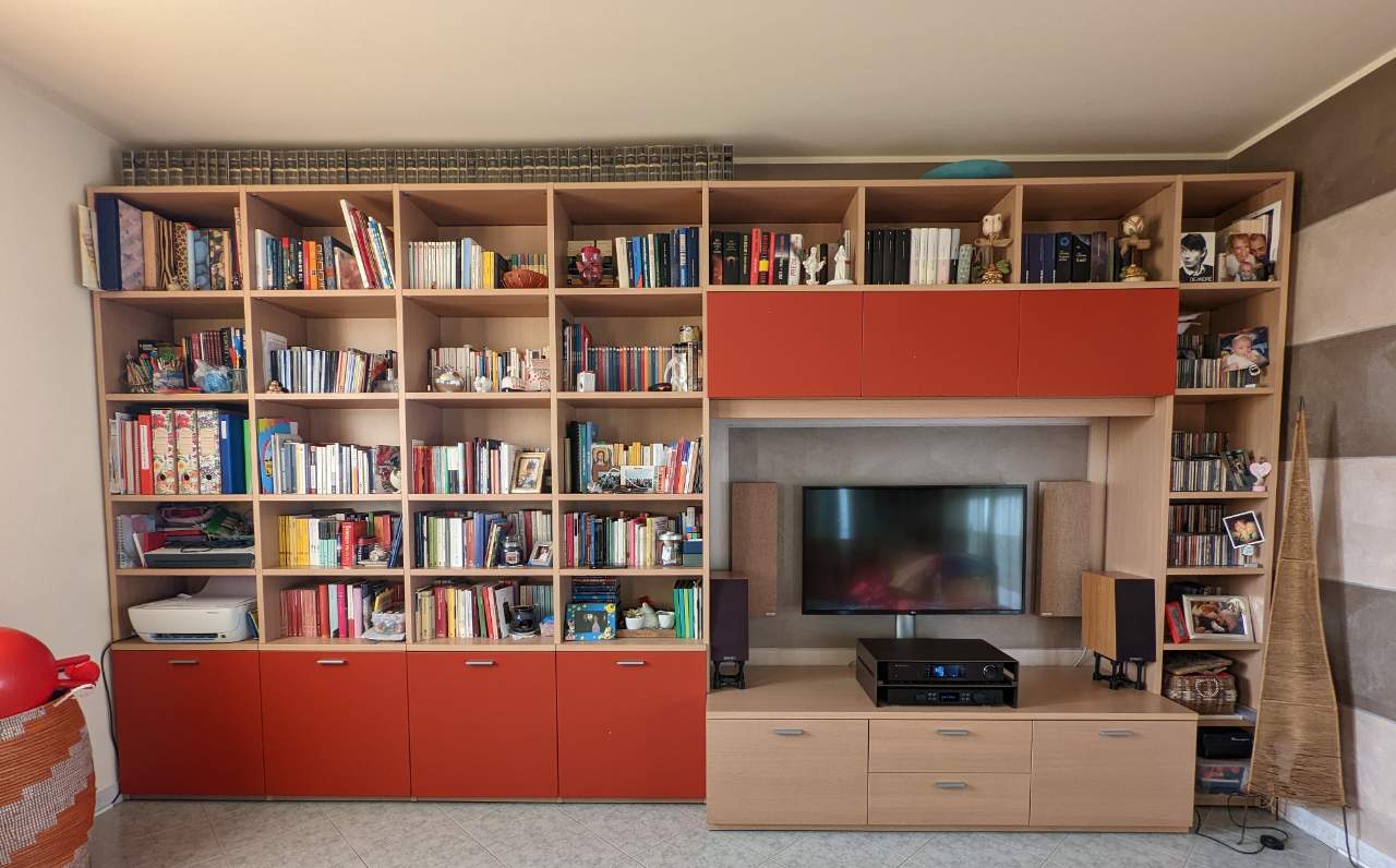

Nacchero Inviato 14 Gennaio 2023 Condividi Inviato 14 Gennaio 2023 Buonasera, spero possano venire fuori 2 chiacchiere piacevoli e magari anche utili. Più o meno il mio impianto lo conoscete, lo elenco comunque. CXN V1 Creek Evolution 100a PMC Twenty 21 Posizionamento insindacabile e anello debole per quanto riguarda la tridimensionalità della scena. Stanza di 30 metri uso promiscuo cucina soggiorno. Metto foto così salto la descrizione. Distanza diffusori circa 1.5 Mt, divano 1.8. A volte porto i diffusori in avanti e li angolo, ma sempre meno spesso. In questo caso è tutto più a fuoco. Dietro al divano in pratica c'è un'altra metà di stanza. Volumi di ascolto mai elevati, quindi non posso avere pressione sonora da riempire tutto. La sera a basso/bassissimo volume, molto piacevole. Nel complesso ascolto molto bene, la scena si estende lateralmente ma poco in profondità. Mi manca tridimensionalità, insomma. Ieri per caso mi sono alzato mentre ascoltavo e sono andato a prendere un bicchiere d'acqua alla cucina, che è precisamente alla parete opposta e li invece, questa è apparsa, ho sentito la stanza più piena, così come a volte mi capita di sentire la scena più larga quando sono decentrato, più indietro e seduto sullo sgabello della penisola dove facciamo colazione. Si evince dunque che ci sarebbe da fare tanto......ma non posso. Chi ha letto i miei vecchi post sa che le prime casse avute (Qacoustics Concept 20) le inserii nei vani della libreria proprio accanto a dove sono ora, anzi le presi anche per la misura. Altezza e distanza erano migliori ma rimbombavano un po' e sono arrivato a qua. E poi fra altri cambi etc non ho più valutato niente. Anzi, ultimamente, mi ero quasi detto, per estetica protezione stessa dei diffusori, di prendere delle Dali Menuet (dopo averle ascoltate ovviamente) e utilizzare di nuovo i vani. O addirittura, dare via tutto e prendere delle kef lsx, sempre da inserire....o anche un Mu.so. Però ho da sempre la fissa delle Totem Sky.....e le Totem non vanno inclinate verso il punto di ascolto. Potrebbe essere una soluzione che leggermente va a migliorare. Ora chiedo.....una correzione attiva influisce sulla scena? Fondamentalmente se non riesco ad ottenere il risultato e per adesso la stanza dedicata ma la sogno..... Quale sarebbe per voi una variante da considerare? Tenere conto che non sono uno che può fare lunghe sedute, seduto. E spesso mi piace ascoltare anche mentre faccio cose. Però l'idea che quando voglio posso farlo al meglio ce l'ho. Prego di astenersi dal commentare chi intende scrivere cose tipo "scordati l'hifi" etc.....cerco pareri non lezioni 😎😁🤪 E c'è da tenere conto che io compro se vendo e ci aggiungo sempre poco. PS..... Purtroppo la correzione passiva è praticamente da scartare, a meno di idee geniali e soprattutto invisibili. 😝 Un buon weekend ed un abbraccio a tutti. Link al commento https://melius.club/topic/12319-consigli-e-idee-per-piccolo-miglioramento-scena/ Condividi su altri siti Altre opzioni di condivisione...

Gici HV Inviato 14 Gennaio 2023 Condividi Inviato 14 Gennaio 2023 La profondità della scena è data dall'incisione e dalla posizione ben lontana dalla parete di fondo dei diffusori. Anche io, avendo stanza piccola e i diffusori ad una trentina di cm dal muro (misurati dal pannello posteriore) non ho una gran profondità del suono. Se invece intendi la larghezza del palco con quella disposizione non puoi fare nulla, una soluzione, anche più economica del cambio componenti, ci sarebbe, sostituire il mobile a parete, operazione non so quanto praticabile per la pace familiare..😆😆 1 Link al commento https://melius.club/topic/12319-consigli-e-idee-per-piccolo-miglioramento-scena/#findComment-703523 Condividi su altri siti Altre opzioni di condivisione...
Nacchero Inviato 14 Gennaio 2023 Autore Condividi Inviato 14 Gennaio 2023 @gianventu innanzitutto grazie per l'invito. Vedrò di approfittare. Le casse stanno lì, o come detto, al massimo dentro, quindi pensa te.🙂 Altrimenti mi cercavo una torre slim e chiudevo il cerchio. Anche per lo stand da usare all'occorrenza direi di no. Dovrei mandare fuori moglie e figlio. Inoltre non sono un ascoltatore "professionale" che ci sta ore e spesso faccio anche altro in contemporanea. Giusto oggi ma ho comunque il bimbo che mi vedo passare sopra la testa ogni 5 minuti.....e che richiede attenzione. L'unico momento sarebbe la sera dopo cena a volume super basso, ma poi crollo pure io. Ti contatto poi per riuscire a vederci. @Gici HV tu ormai hai già partecipato a diversi thread sul mio impianto.....concordo sulle incisioni, in effetti alcune hanno una gran profondità anche nell'attuale sistemazione. Il fatto è che mi sono accorto delle differenze che h scritto girando per la stanza. La larghezza aumenta quanto porto in avanti i diffusori. Ovviamente la libreria rimane lì com'è. 😃 La cosa ideale sarebbe costruire dei diffusori all'interno, facendo suonare l'intero mobile, tutto messo a puntino. 😎 Comunque la domanda che mi sto facendo è se, alla fine, meriti tenere tutto questo popò di roba (una radiosveglia per alcuni) o dare spazio alla praticità. Fermo restando che sono molto contento di come suona il tutto. Link al commento https://melius.club/topic/12319-consigli-e-idee-per-piccolo-miglioramento-scena/#findComment-703561 Condividi su altri siti Altre opzioni di condivisione...

jedi Inviato 14 Gennaio 2023 Condividi Inviato 14 Gennaio 2023 @Nacchero Non vorrei sembrare troppo duro ,ma bisogna dire quello che è. Un posizionamento del genere è molto limitante per una resa ottimale. Hai diffusori molto vicini ,ma ancora di più ,messi su un mobile e praticamente attaccati al muro ,puoi forse linearizzarli con il programma Dirac,ma è praticamente impossibile ottenere il massimo da quello che hai. Se proprio è un problema di spazio o di estetica ,hai poche possibilità' di miglioramenti sostanziali. Non vorrei sembrare spocchioso ,ma è meglio dire come stanno le cose. Link al commento https://melius.club/topic/12319-consigli-e-idee-per-piccolo-miglioramento-scena/#findComment-703611 Condividi su altri siti Altre opzioni di condivisione...
Nacchero Inviato 14 Gennaio 2023 Autore Condividi Inviato 14 Gennaio 2023 @jedi ma si, lo so. Questo però non mi impedisce comunque di godere molto bene della mia musica preferita. Non è che vieni qua e senti una schifezza. Solo non è al suo massimo come hai anche scritto tu. Non sembri affatto spocchioso, non ti preoccupare. Sto solo cercando di capire se, fermo restando la situazione, si può intervenire in qualche modo. D'altronde è anche divertente ed è piacevole scambiare pareri con chi ha esperienza. Non preoccupatevi del fatto che potrei infilarmi in qualche tunnel senza uscita con esborsi we indebitamenti vari..... Ho altre priorità. 🙂 Link al commento https://melius.club/topic/12319-consigli-e-idee-per-piccolo-miglioramento-scena/#findComment-703618 Condividi su altri siti Altre opzioni di condivisione...
