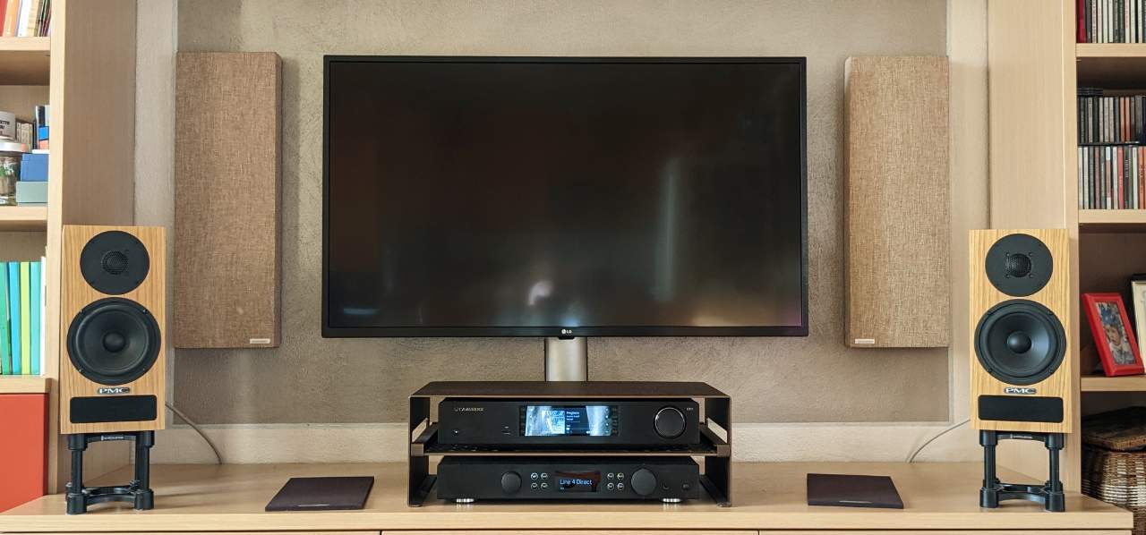

Look01 Inviato 14 Gennaio 2023 Condividi Inviato 14 Gennaio 2023 Ciao senza grandi sforzi portare i diffusori se non l'hai già fatto in linea con la fine del mobile mi sembrano collocati in dietro di 15/20 cm o magari sbaglio. Forse nel tuo caso anche un diffusore con il tweeter e il mid woofer in linea potrebbe migliorare la situazione. Ti capisco perché anch'io ho una scena limitata dalla dimensione dell'ambiente d'ascolto. Comunque se senti già bene non apporterei grandi modifiche molte volte sono dettate più dalla nostra continua ricerca di non si sa cosa 😂 e non portano a reali miglioramenti. Ciao Stefano. Link al commento https://melius.club/topic/12319-consigli-e-idee-per-piccolo-miglioramento-scena/page/2/#findComment-703624 Condividi su altri siti Altre opzioni di condivisione...

mla Inviato 14 Gennaio 2023 Condividi Inviato 14 Gennaio 2023 @Nacchero Hai provato a mettere la cassa sinistra dentro i ripiano evidenziato qui sotto? In orizzontale ovviamente e avvicinando un po’ a sinistra la destra. Link al commento https://melius.club/topic/12319-consigli-e-idee-per-piccolo-miglioramento-scena/page/2/#findComment-703633 Condividi su altri siti Altre opzioni di condivisione...

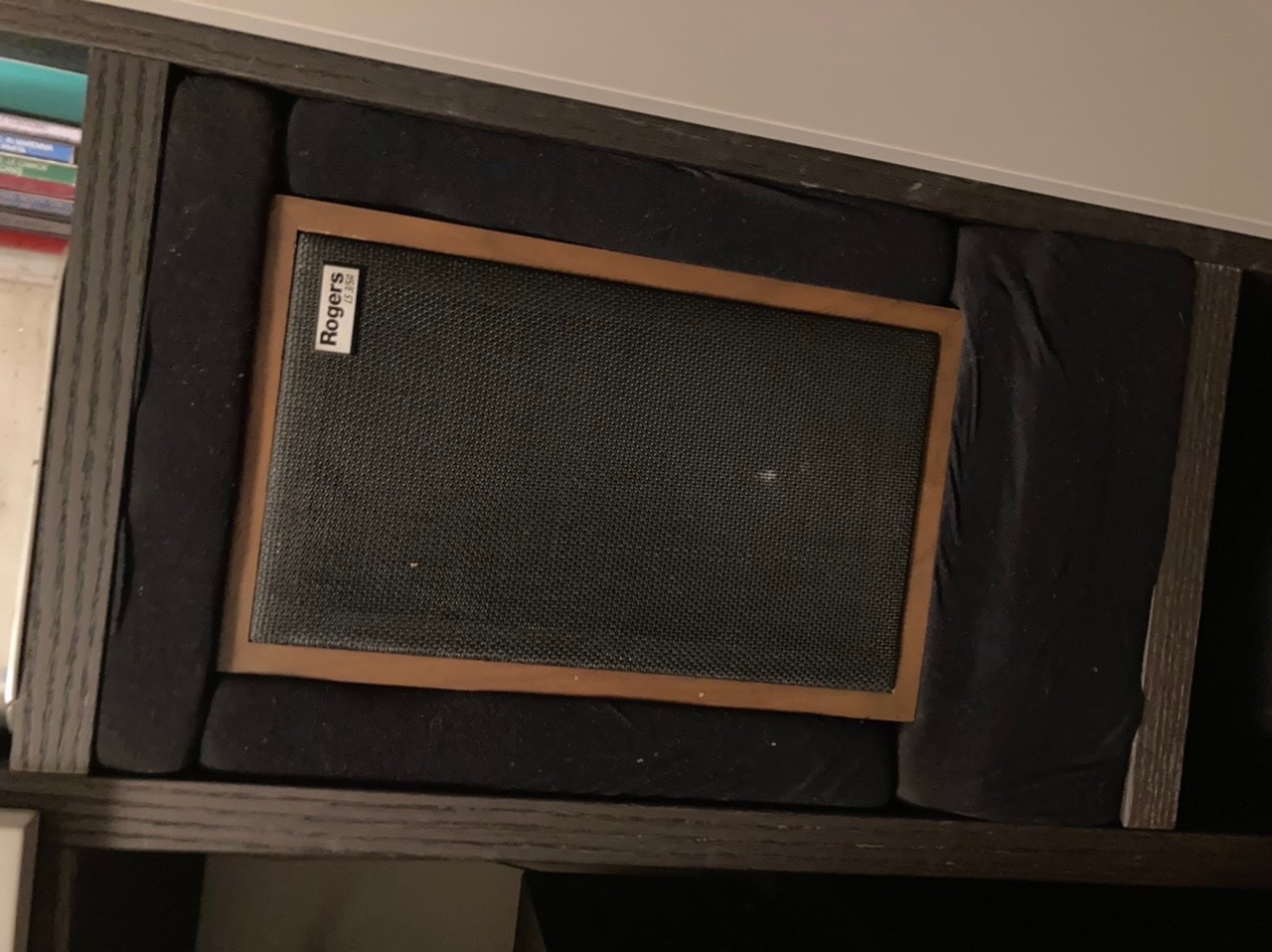

lormar Inviato 14 Gennaio 2023 Condividi Inviato 14 Gennaio 2023 @Nacchero temo che non ti sarò di grande aiuto, ma non si sa mai. Anche io ho due diffusori in libreria, come vedrai dalla foto sono incastrati tra parallepipidi di gomma piuma. Sono delle 3/5a non suonano male, non rimbombano ma al confronto con un altro paio che uso ogni tanto in un altra stanza profondità niente. Se il problema da risolvere fosse quello legato al rimbombo in una collocazione sugli scaffali è una soluzione che puoi magari sperimentare e che costa pochi spiccioli ( e che mi era stata suggerita qui sul forum, quello vecchio, ma in questo momento non ricordo più chi fosse e che comunque ringrazio!). La foto è ruotata, non riesco a raddrizzarla… Link al commento https://melius.club/topic/12319-consigli-e-idee-per-piccolo-miglioramento-scena/page/2/#findComment-703640 Condividi su altri siti Altre opzioni di condivisione...
mla Inviato 14 Gennaio 2023 Condividi Inviato 14 Gennaio 2023 Come suggerito da @Collegatiper sposterei un modulo verticale, per esempio quello a destra di quello evidenziato subito a destra del modulo con la tv. Così ti troveresti due moduli a destra della tv, potendo utilizzare quello adiacente per il diffusore destro, avendo una certa simmetria. Link al commento https://melius.club/topic/12319-consigli-e-idee-per-piccolo-miglioramento-scena/page/2/#findComment-703643 Condividi su altri siti Altre opzioni di condivisione...
Nacchero Inviato 14 Gennaio 2023 Autore Condividi Inviato 14 Gennaio 2023 @Look01 ogni tanto li porto avanti e li angolo verso la seduta. Un po' migliora, ma poi alla fine restano quasi sempre dove sono. @Collegatiper @mla il mobile non è modulare. È fatto su misura e dietro è "chiuso". Infatti per inserire i diffusori in libreria lo forai. La cassa sinistra li non l'ho messa ma in quello accanto, più vicino alla TV. Già lì si andava quasi ai 2 metri e come palco in larghezza era molto buono, direi "giusto" coi diffusori che "sparivano" molto più di adesso. Forse mi ci ero anche fissato, ma mi sembravano incupirsi un po' (ovviamente non erano le PMC, non ci entrano). @lormar ricordo anch'io una cosa del genere. Qualcuno suggeriva di affogarli fra i libri. Può essere. Come dicevo sopra più che rimbombo, sembravano un più cupe, non avevo fastidi grossi, specialmente a volumi moderati. Alla luce di tutto questo e del fatto che molto raramente faccio ascolti come altri invece fanno in questo forum (ed un po' lì invidio), se fossi certo che con le lsx inserite li dentro, calerei di poco, ci farei più che un pensiero. Come magari, davvero a due super mini, tipo appunto le Menuet. Insomma in questo caso l'impianto si deve adattare molto all'ambiente e non il contrario. Quasi quasi rimetto il 5.1 🤪🤪🤪 Link al commento https://melius.club/topic/12319-consigli-e-idee-per-piccolo-miglioramento-scena/page/2/#findComment-703662 Condividi su altri siti Altre opzioni di condivisione...
mla Inviato 14 Gennaio 2023 Condividi Inviato 14 Gennaio 2023 8 minuti fa, Nacchero ha scritto: La cassa sinistra li non l'ho messa ma in quello accanto, più vicino alla TV. Già lì si andava quasi ai 2 metri e come palco in larghezza era molto buono Io una prova nel ripiano indicato con un cavo volante la farei, dato che proprio tu dici che in quello vicino andava meglio. Tutto mi fa pensare che ci sarebbe un ulteriore miglioramento, se poi non fosse pazienza. In caso bisognerebbe anche arretrare il divano, ma immagino sia impossibile. Link al commento https://melius.club/topic/12319-consigli-e-idee-per-piccolo-miglioramento-scena/page/2/#findComment-703669 Condividi su altri siti Altre opzioni di condivisione...

Nacchero Inviato 14 Gennaio 2023 Autore Condividi Inviato 14 Gennaio 2023 @mla se arretro il divano lo metto in cucina 😝. Ste case son minuscole. A parte che non ho un cavo così lungo....questi diffusori non entrano in quei vani. Forse sdraiati. Comunque son convinto che se la parete posteriore fosse più vicina il discorso cambierebbe e anche di molto. Link al commento https://melius.club/topic/12319-consigli-e-idee-per-piccolo-miglioramento-scena/page/2/#findComment-703692 Condividi su altri siti Altre opzioni di condivisione...
mla Inviato 14 Gennaio 2023 Condividi Inviato 14 Gennaio 2023 2 minuti fa, Nacchero ha scritto: Forse sdraiati. Sì così ti avevo proposto, tienici informati 😉 Link al commento https://melius.club/topic/12319-consigli-e-idee-per-piccolo-miglioramento-scena/page/2/#findComment-703697 Condividi su altri siti Altre opzioni di condivisione...

PippoAngel Inviato 14 Gennaio 2023 Condividi Inviato 14 Gennaio 2023 @Nacchero hai provato ad avanzare i diffusori per allinearli al mobile? Mi sembra che così incassati finisci per “uccidere” l’emissione dei tweeter. Io proverei anche ad avvicinarli al centro, lasciando fra diffusore e parere laterale del vano tre/quattro cm, sempre con lo scopo di lasciare “aria” all’emissione dei tweeter (non orientati verso il centro, proprio spostati). Link al commento https://melius.club/topic/12319-consigli-e-idee-per-piccolo-miglioramento-scena/page/2/#findComment-703702 Condividi su altri siti Altre opzioni di condivisione...
