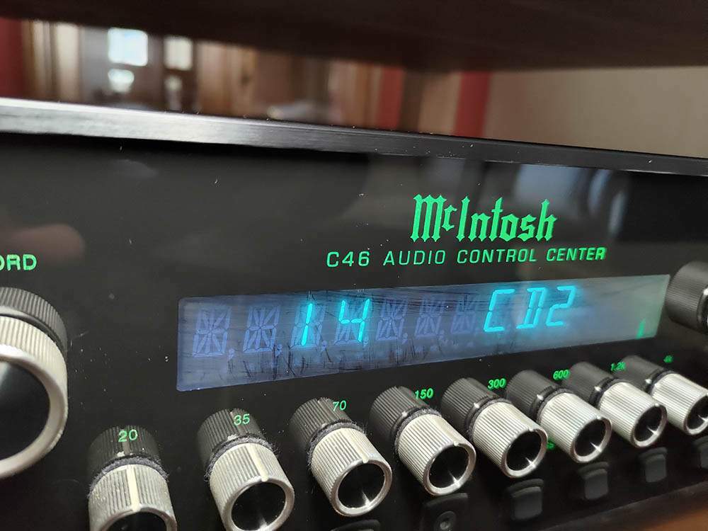

sergio22 Inviato 16 Gennaio 2023 Condividi Inviato 16 Gennaio 2023 Salve a tutti, anche sul mio c46 ho il problema della non limpidezza della finestrella centrale dove si leggono ingressi e volume ecc. ho già letto sul forum di un problema simile con le finestre dei vu meter e ho capito che il problema stava nel tipo di colla usato per far aderire la pelllicola azzura , nel mio caso il non c'è nessuna colorazione azzurra quindi non so se il problema è simile oppure no. Avete qualche suggerimento per risolvere DIY? Link al commento https://melius.club/topic/12340-c46-problemino-estetico/ Condividi su altri siti Altre opzioni di condivisione...

lucamac Inviato 16 Gennaio 2023 Condividi Inviato 16 Gennaio 2023 Il sistema credo sia lo stesso de Vu meter con la differenza che il vetrino posto dietro il display è trasparente. Si risolve facendo attenzione usando un cutter molto affilato sottile flessibile cercando di separare in due il biadesivo senza tirare. Rimuovere i residui di questo biadesivo tenace dal cristallo è praticamente impossibile, sia meccanicamente che con diluenti, senza portare via anche la vernice ma è possibile rimuoverlo completamente dal vetrino. Si fa pulizia si riapplica lo stesso biadesivo (nero in schiuma acrilica) di uno spessore piu' sottile cosi che risulti nuovamente tutto alla stessa quota visti i residui non rimovibili dal cristallo. L'ho gia' fatto su parecchi McIntosh e sappi che col tempo putroppo torna a presentarsi. Link al commento https://melius.club/topic/12340-c46-problemino-estetico/#findComment-705133 Condividi su altri siti Altre opzioni di condivisione...

lucamac Inviato 16 Gennaio 2023 Condividi Inviato 16 Gennaio 2023 In realtà non è una pellicola ma un vetrino semi rigido in plexy dello spessore di 1,5-2mm . Non è il vetrino ad opacizzare ma proprio il cristallo. Link al commento https://melius.club/topic/12340-c46-problemino-estetico/#findComment-705151 Condividi su altri siti Altre opzioni di condivisione...

lucamac Inviato 16 Gennaio 2023 Condividi Inviato 16 Gennaio 2023 Prima di intraprendere questa strada farei due conti se e quanto conviene rispetto alla sostituzione del cristallo. Nel primo caso c'è sicuramente piu' manodopera nel secondo il costo del cristallo ma garantisce meglio nel tempo rispetto ad una operazione di pulizia. Link al commento https://melius.club/topic/12340-c46-problemino-estetico/#findComment-705238 Condividi su altri siti Altre opzioni di condivisione...
