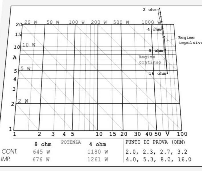

7 ore fa, Collegatiper ha scritto:
@aldina  credo che alla fine questi diffusori imbelli vadano pilotati con enormi finali con caratteristiche di carico limite (misura di AR)  assolutamente verticali.

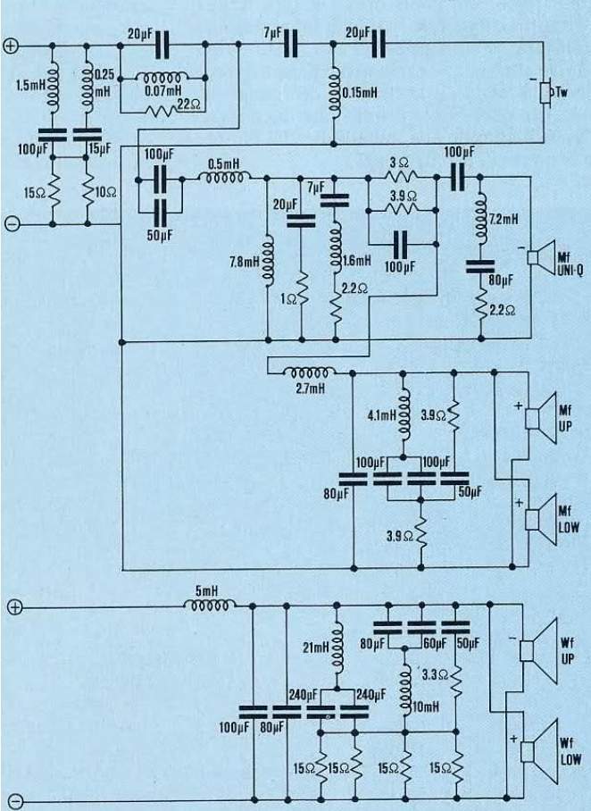

Il problema è che progettare un sistema di altoparlanti piuttosto complesso fregandosene del modulo dell'impedenza è piuttosto semplice.
Dato che i top di gamma di certi marchi sono spesso ad un numero di vie maggiore di tre e che generalmente costano quanto un appartamento, il progettista se ne frega e demanda tutto all'ampli, che gioco forza sarà costoso e, si spera, capace di gestirli.
Quando devi tenere sotto controllo l'impedenza le cose si complicano, anche parecchio.
Entirely resistive and finite loading from 10Hz to 250KHz minimizing amplifier perturbation effects
Advanced light weight driver diaphragm materials minimize energy storage and time-domain distortion.
Each driver individually tested and matched for optimum performance.
Moderate impedance characteristic allows for ideal interface with any amplifier.
Crossover circuitry is hard-wired with surface-only conductors, eliminating deleterious sonic effects of printed-circuit boards.
Appunto.
E questo è male
Ma questi tanti anni fa riuscivano ad ottenere carico resistivo ed impedenza costante anche con parecchi altoparlanti...quindi erano più bravi dei progettisti di oggi...che pure hanno maggiori disponibilità tecnologiche e di calcolo...
Kef 105/3...e suonavano pure bene...molto bene...
