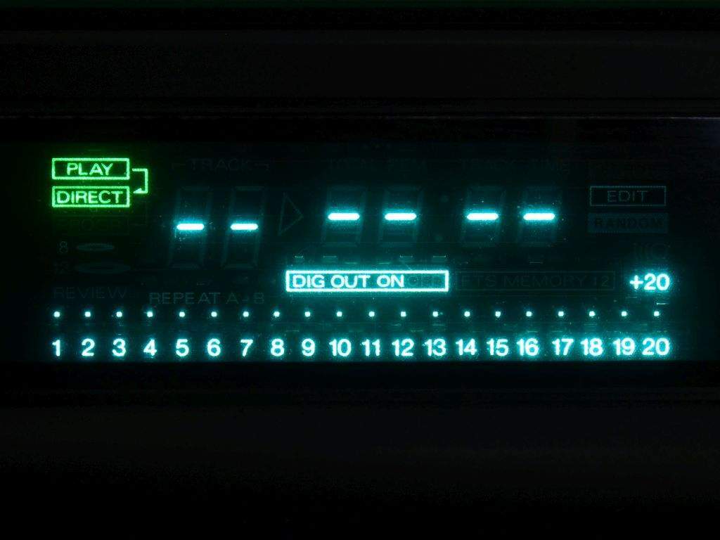

Ultimamente ho aggiunto alla mia raccolta di “plasticoni” Marantz/Philips, un Marantz cd 42mk2 con il suo telecomando.
Il lettore ha sul retro l’uscita digitale e sul display compare in bella mostra la scritta “DIG OUT ON” (come foto allegata).
Ora la vorrei disabilitare, ma non riesco a trovare il modo. Sul frontale o sul retro non ci sono interruttore o tasti dedicati, come sul telecomando e non riesco a procurarmi in rete il manuale utente. Magari serve una composizione di due tasti o schiacciarne uno più volte.
Qualcuno ha idea di come si fa? Forse non è possibile, ma è strano, perché sul display si intravede con facilità la scritta “OFF”.

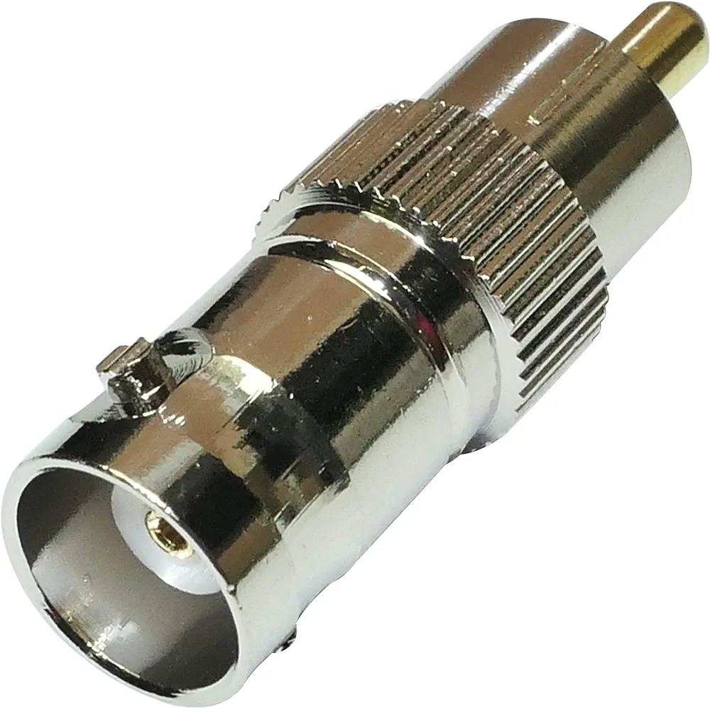

Se ha l'uscita coassiale, prendi un RCA, al polo positivo ed a quello negativo ci saldi in mezzo una resistenza da 75 Ohm da 2 o 3 Watt e poi lo inserisci sull'uscita RCA e fine dei giochi.
Altra cosa se è un'uscita per la fibra, lì non so dirti.

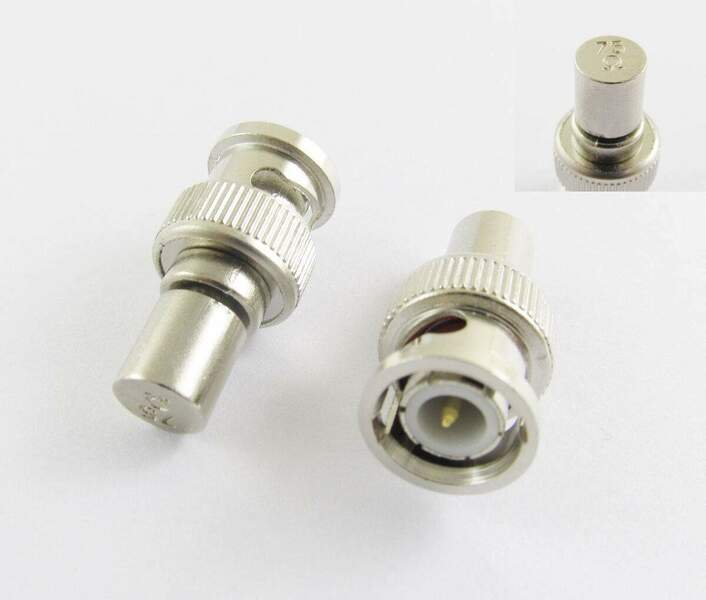

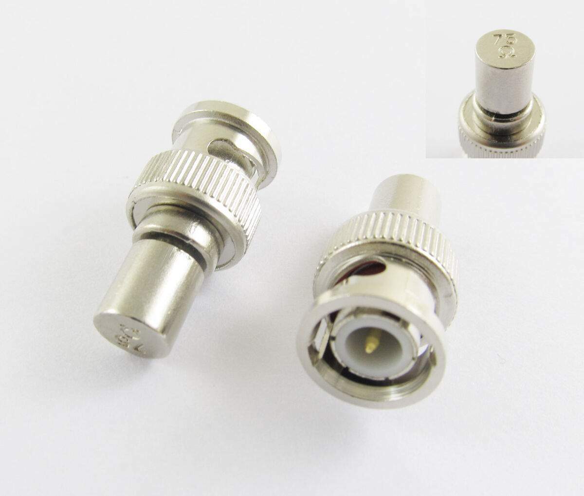

Ma così non la stai disabilitando ma semplicemente caricando l'uscita.
https://melius.club/topic/12457-marantz-cd-42-mk2-escludere-uscita-digitale/#findComment-1110124
@corrado
Dipende da come è realizzato il circuito. In quelli più datati e dalla progettazione più economica, caricare l'uscita digitale con una resistenza da 75 ohm (standard SP/DIF), riduce/elimina possibili interferenze interne (riflessione del segnale).
Era un tweek molto gettonato un tempo. Ora la maggior parte dei lettori prevede la possibilità di disabilitare completamente l'uscita digitale spegnendo il circuito. Ed è la soluzione migliore...
