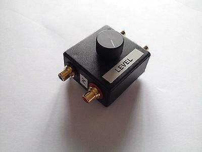

walge Inviato 21 Febbraio 2023 Condividi Inviato 21 Febbraio 2023 @M.B. ma a questo punto non ti conviene fare una scatolina con un ottimo pot due piccoli spezzoni di ottimo cavo con pin jack che vanno ai finali e con una manopola graduata di fissi i vari punti in funzione dei diffusori? COme quello in foto postata prima? Link al commento https://melius.club/topic/13069-attenuatori-passivi-rca/#findComment-746547 Condividi su altri siti Altre opzioni di condivisione...

qzndq3 Inviato 21 Febbraio 2023 Condividi Inviato 21 Febbraio 2023 @M.B. Se sul pre hai il tape monitor non devi nemmeno scollegare i cavi tra pre e finale, inserisci gli attenuatori nel loop. Io me li assemblerei come ha suggerito @walge. In alternativa se si vuole la massima flessibilità, ma i costi si alzano, si potrebbe valutare l'inserimento di un pre passivo in funzione di attenuatore variabile, ho letto buone recensioni di questo: https://www.ebay.it/itm/171062829201 1 Link al commento https://melius.club/topic/13069-attenuatori-passivi-rca/#findComment-746874 Condividi su altri siti Altre opzioni di condivisione...
