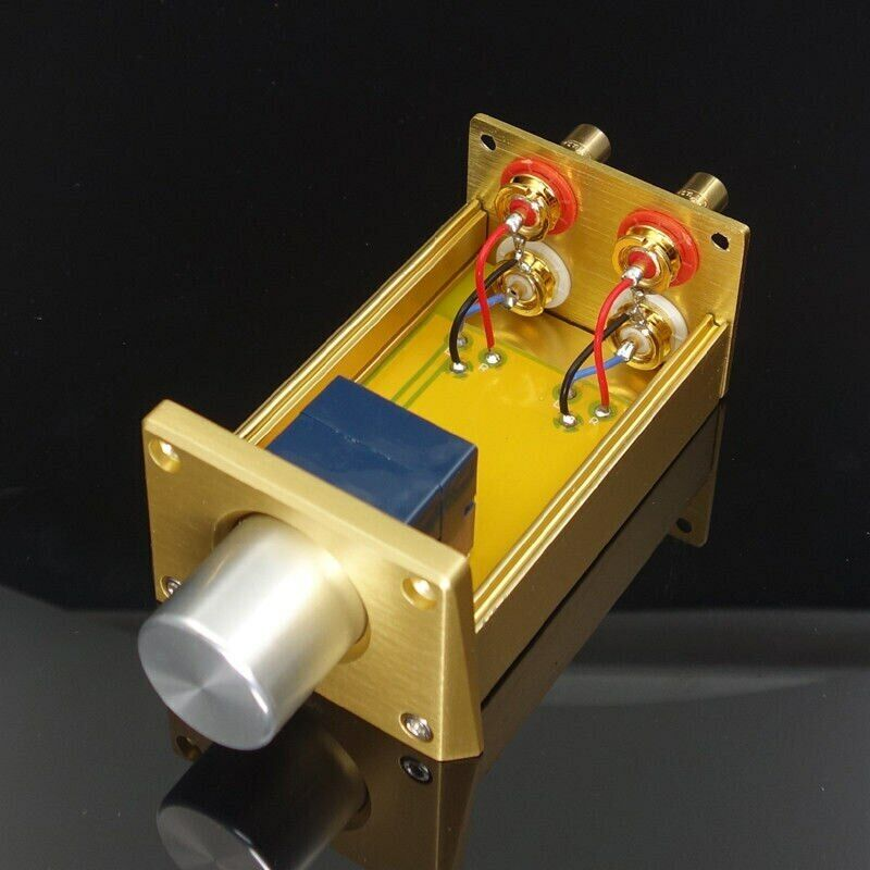

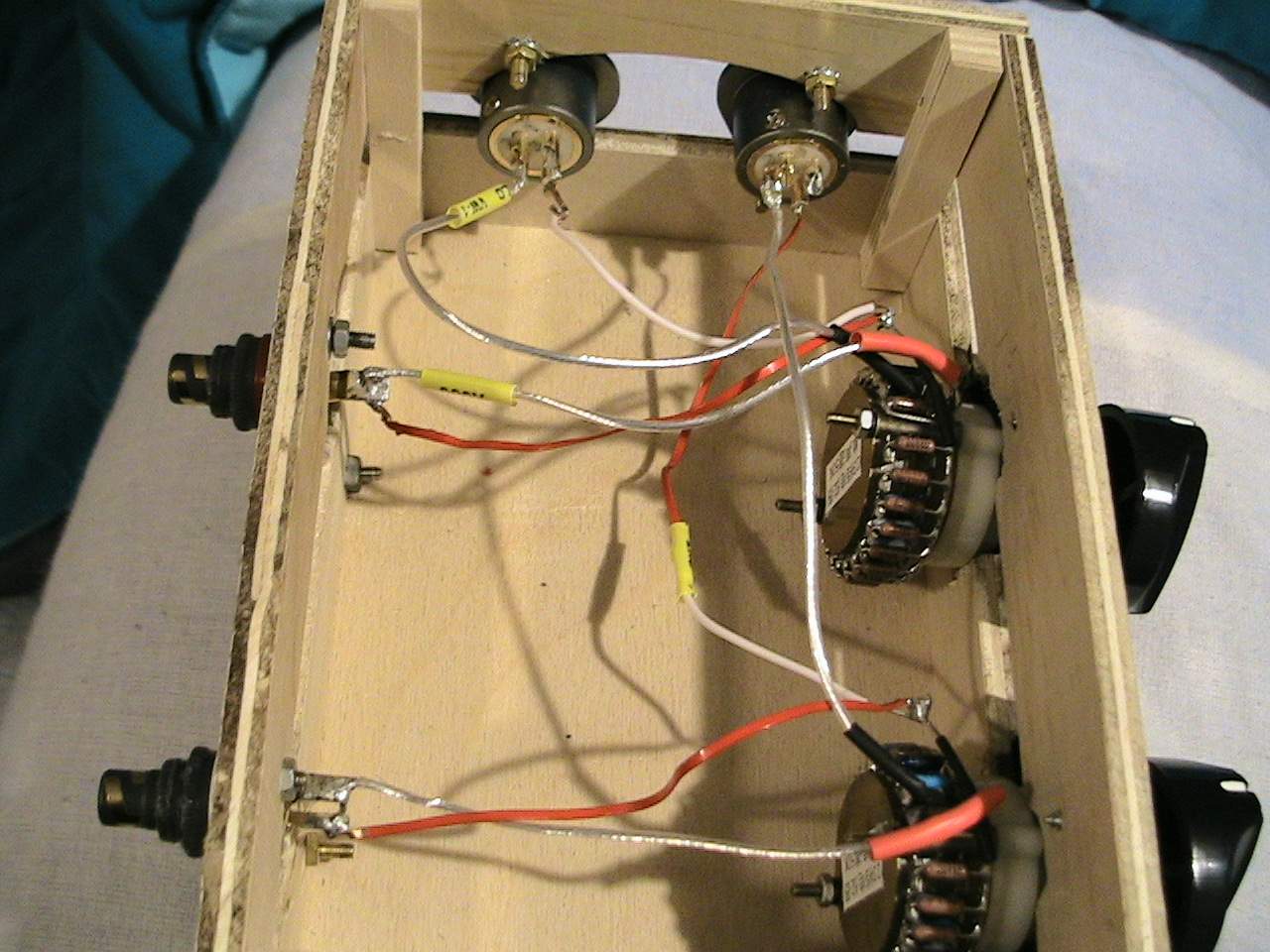

SHAR_BO Inviato 21 Febbraio 2023 Condividi Inviato 21 Febbraio 2023 E` pur sempre un potenziometro, con tanta roba attorno che ne fanno alzare il costo ma di fatto inutile allo scopo. Io personalmente caldeggio l'idea di @walge : Una piccola scatola di alluminio, con dentro un BUON potenziometro con una manopola bella larga e poi col pennarello i riferimenti del punto di attenuazione per ogni singolo diffusore, eventualmente verificato col fonometro. Soluzione questa che permette di avere un numero illimitato di possibili livelli di attenuazione. Poca spesa e tanta resa. 1 1 Link al commento https://melius.club/topic/13069-attenuatori-passivi-rca/page/2/#findComment-746926 Condividi su altri siti Altre opzioni di condivisione...
magoturi Inviato 21 Febbraio 2023 Condividi Inviato 21 Febbraio 2023 @walge certo, e' una soluzione decisamente migliore, peccato che quell'ML audio non si trova piu. SALVO. Link al commento https://melius.club/topic/13069-attenuatori-passivi-rca/page/2/#findComment-747019 Condividi su altri siti Altre opzioni di condivisione...
walge Inviato 22 Febbraio 2023 Condividi Inviato 22 Febbraio 2023 @magoturi Milani https://www.commutatore.com/potenziometro-a-partitore-resistivo/ oppure cerca Elma 24 o 48 pos. O Tkd da Audiogears poi Devi farti fare uno scatolino Link al commento https://melius.club/topic/13069-attenuatori-passivi-rca/page/2/#findComment-747109 Condividi su altri siti Altre opzioni di condivisione...
Fischio976 Inviato 22 Febbraio 2023 Condividi Inviato 22 Febbraio 2023 Potenziometri-24 scatti -50k=(2 mono cina 70 eur arrivo 20gg anche meno) ottimi 2 Link al commento https://melius.club/topic/13069-attenuatori-passivi-rca/page/2/#findComment-747154 Condividi su altri siti Altre opzioni di condivisione...
magoturi Inviato 22 Febbraio 2023 Condividi Inviato 22 Febbraio 2023 certo, le soluzioni di @walge e @Fischio976 sono le migliori per un perfetto bilanciamento tra i canali ed una gamma di settaggi notevole. SALVO. Link al commento https://melius.club/topic/13069-attenuatori-passivi-rca/page/2/#findComment-747263 Condividi su altri siti Altre opzioni di condivisione...

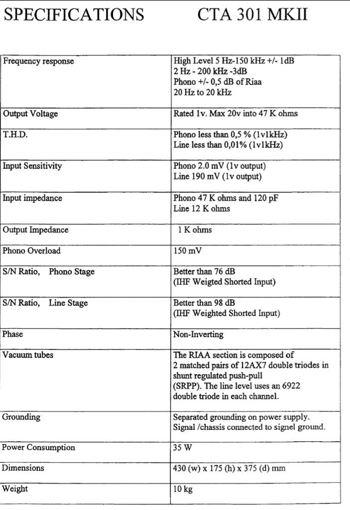

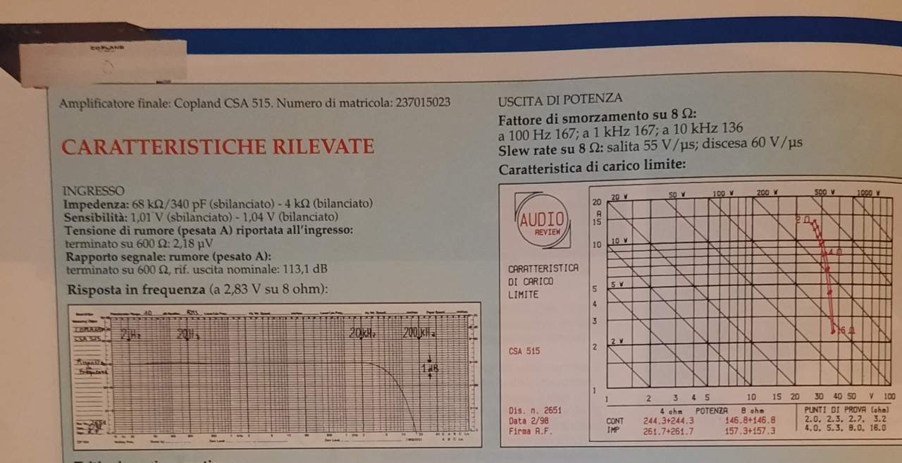

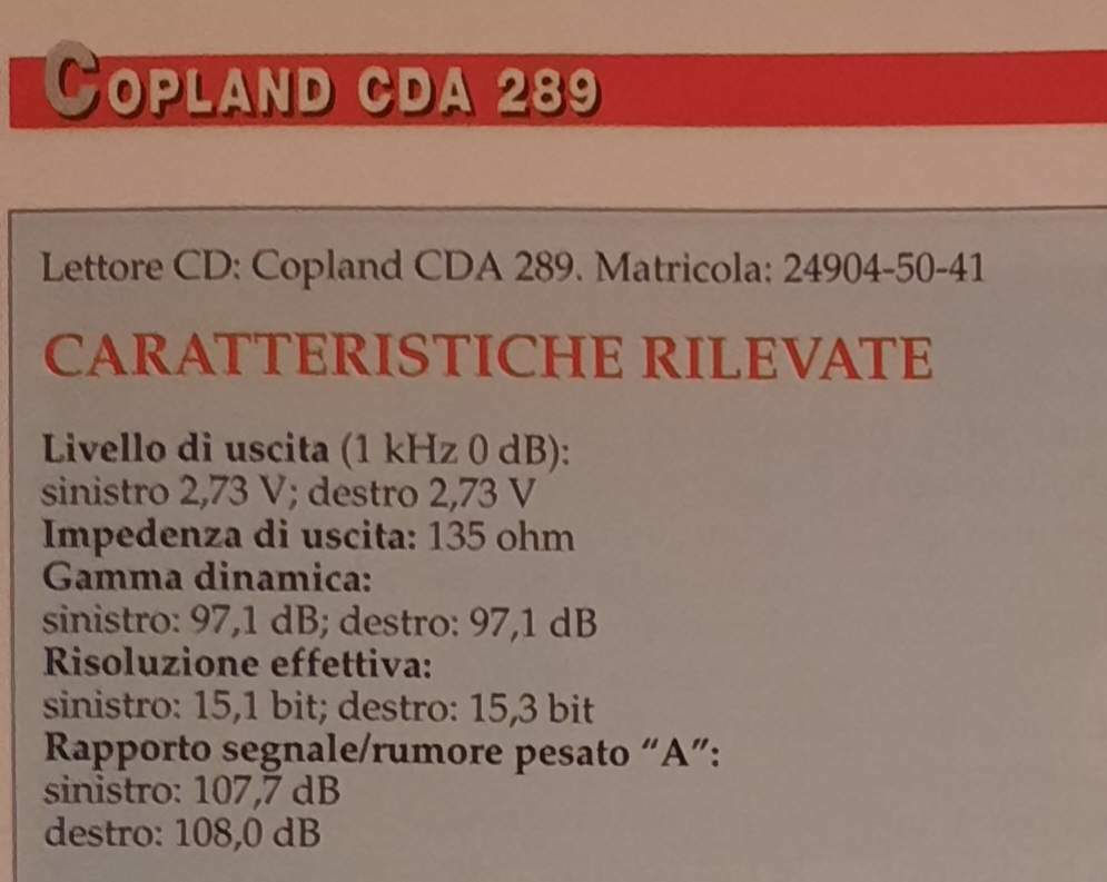

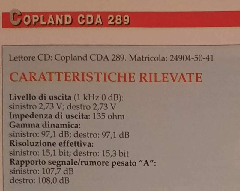

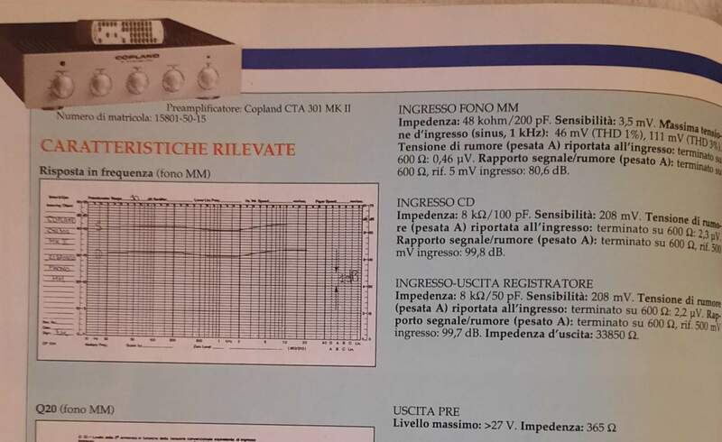

M.B. Inviato 22 Febbraio 2023 Autore Condividi Inviato 22 Febbraio 2023 @walge Sono andato a vedere le specifiche tecniche dichiarate dalla Casa Madre (Copland) e poi i test eseguiti da AR. Con il pre trovo una sensibilissima discrepanza... ora che valori serie/parallelo metto per fare delle prove? Il secondo impianto è composto dal lettore Copland CDA 289, dal pre Copland CTA301 mk2 e dal finale (ibrido) Copland CSA 515. Fino ad oggi ho sempre usato questi componenti solo con le B&W DM6 mkII e con le Kef LS3/5a Raymond Cook, sfruttando adeguatamente la rotazione della manopola del volume. Da un po' gli sto abbinando anche altri diffusori più sensibili e, francamente, è un problema: rotazione della manopola praticamente inesistente e palese sbilanciamento dei canali! Da qui la necessità di attenuare l'ingresso del finale in modo pratico e veloce a seconda dei diffusori con cui ascolto... P.S. Grazie per il tuo aiuto e per i tuoi articoli, che leggo sempre molto volentieri. Link al commento https://melius.club/topic/13069-attenuatori-passivi-rca/page/2/#findComment-747284 Condividi su altri siti Altre opzioni di condivisione...
M.B. Inviato 22 Febbraio 2023 Autore Condividi Inviato 22 Febbraio 2023 23 ore fa, magoturi ha scritto: converrebbe uno variabile c'era L'ML-AUDIO ma ora non si trova piu': Non mi spiacerebbe qualcosa di pronto all'uso come questo prodotto. Negli ultimi mesi ho poco tempo per ascoltare musica, figuriamoci per assemblare... Link al commento https://melius.club/topic/13069-attenuatori-passivi-rca/page/2/#findComment-747294 Condividi su altri siti Altre opzioni di condivisione...

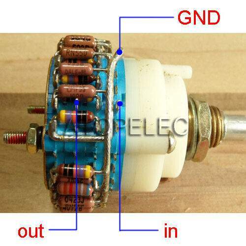

qzndq3 Inviato 22 Febbraio 2023 Condividi Inviato 22 Febbraio 2023 15 ore fa, SHAR_BO ha scritto: E` pur sempre un potenziometro Non è un potenziometro. E' un commutatore con resistenze di precisione, dall'inserzione: Anche io propendo per il DIY come ho scritto, ma dipende da quanto ci si vuole sbattere. Su TNT c'è la recensione e ne parlano bene, con circa 200€ si ha un pre passivo con tanto di selettore degli ingressi pronto all'uso. Che ne valga o meno la pena onestamente non saprei. Link al commento https://melius.club/topic/13069-attenuatori-passivi-rca/page/2/#findComment-747454 Condividi su altri siti Altre opzioni di condivisione...
walge Inviato 22 Febbraio 2023 Condividi Inviato 22 Febbraio 2023 @M.B. A questo punto la via più semplice è l'attenuatore/adattatore con lo switch a bordo con tre possibili attenuazioni. Il costo non è elevato. Walter Link al commento https://melius.club/topic/13069-attenuatori-passivi-rca/page/2/#findComment-747554 Condividi su altri siti Altre opzioni di condivisione...

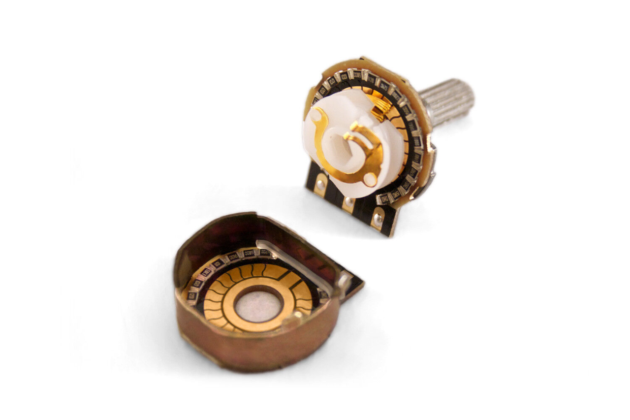

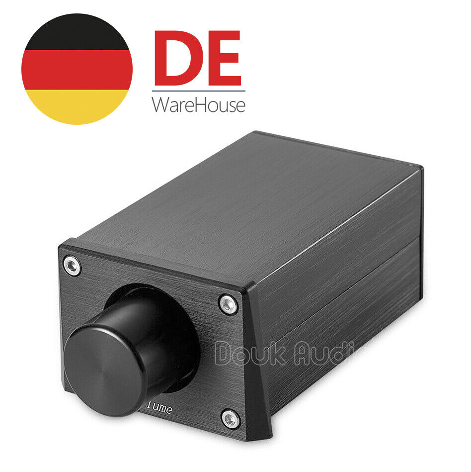

qzndq3 Inviato 22 Febbraio 2023 Condividi Inviato 22 Febbraio 2023 Questo è davvero solo un potenziometro (sembrerebbe Alps) con la spedizione poco oltre 50€, non ho idea della qualità: https://www.ebay.it/itm/264228374972?_trkparms=amclksrc%3DITM%26aid%3D1110006%26algo%3DHOMESPLICE.SIM%26ao%3D1%26asc%3D246078%26meid%3D012bcb2f22c74e1383e9e6c34081c5c4%26pid%3D101195%26rk%3D1%26rkt%3D12%26sd%3D165950680403%26itm%3D264228374972%26pmt%3D1%26noa%3D0%26pg%3D2047675%26algv%3DSimplAMLv11WebTrimmedV3MskuWithRevOptLambda85KnnRecallV1WithCassiniImageSim%26brand%3DNobsound&_trksid=p2047675.c101195.m1851&amdata=cksum%3A264228374972012bcb2f22c74e1383e9e6c34081c5c4|enc%3AAQAHAAABMBTnULwZvkwwvWb54Sp3TESux6kFTXxeByyFeTbBEJTAHELVvJ%2BnpiRCZsaEJO6SgqSsQIHvbg9YL2jxELBYJZWPAuIRQj6%2FC29lmsqlxuBAYqBHy%2BbJjCrtPp62kJDAk3SVnKTaNhRJ8QsSNvq12B2Vj%2Btq3t8hT3ncc6mgJX0WEpwKwiSpa06UdFY8nbrJ4VtljH4jyExnIIy%2Br%2BC5xyoJY%2FttMvt%2F92%2FconflwFgLezS7LKEpYIKRWmbujRxODaCC8NYHd041C2Lmtoy4rZZn9vPiRCAEDMNVoZuzWFnID7itQDzmNYoOPGERVRjSSCjpldcRZR2Rqgr0XujXLCm6K84GsdPsbiUcXKl%2BiOj%2Bw4elyzOSiwRD8UUaAOax8%2B2OQsbg587QLn4fS0bp%2Feo%3D|ampid%3APL_CLK|clp%3A2047675&epid=12025657721 Dentro dovrebbe essere fatto così: Link al commento https://melius.club/topic/13069-attenuatori-passivi-rca/page/2/#findComment-747779 Condividi su altri siti Altre opzioni di condivisione...
