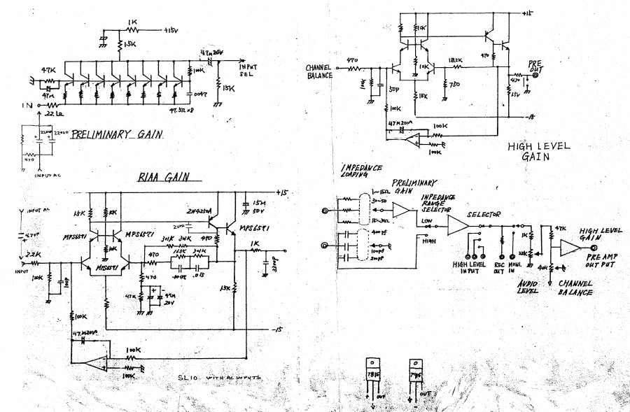

blucatenaria Inviato 23 Febbraio 2023 Condividi Inviato 23 Febbraio 2023 oggi ho provato i rothwell in line -10 db prestati da un amico. Ebbene, ottima performance tra lettore e pre (dove forse qualche db in più di attenuazione non sarebbe guastato), pessima invece tra pre e finale (in ingresso del finale), sia per qualità sonora (bassi confusi, alti acidi e squillanti), sia per attenuazione (attenuano di meno in questa configurazione piuttosto che in quella tra lettore e pre). Spiegazioni? Link al commento https://melius.club/topic/13069-attenuatori-passivi-rca/page/3/#findComment-748721 Condividi su altri siti Altre opzioni di condivisione...
qzndq3 Inviato 23 Febbraio 2023 Condividi Inviato 23 Febbraio 2023 @blucatenaria Ipotizzo per via delle impedenze. Si tratta comunque di partitori resistivi. Link al commento https://melius.club/topic/13069-attenuatori-passivi-rca/page/3/#findComment-748754 Condividi su altri siti Altre opzioni di condivisione...
walge Inviato 23 Febbraio 2023 Condividi Inviato 23 Febbraio 2023 @blucatenaria mi dici che apparecchi sono? Link al commento https://melius.club/topic/13069-attenuatori-passivi-rca/page/3/#findComment-748812 Condividi su altri siti Altre opzioni di condivisione...
blucatenaria Inviato 24 Febbraio 2023 Condividi Inviato 24 Febbraio 2023 11 ore fa, walge ha scritto: mi dici che apparecchi sono? pre threshold sl10, finale audio research 100.2 Link al commento https://melius.club/topic/13069-attenuatori-passivi-rca/page/3/#findComment-749108 Condividi su altri siti Altre opzioni di condivisione...
M.B. Inviato 24 Febbraio 2023 Autore Condividi Inviato 24 Febbraio 2023 15 ore fa, blucatenaria ha scritto: oggi ho provato i rothwell in line -10 db prestati da un amico. Ebbene, ottima performance tra lettore e pre (dove forse qualche db in più di attenuazione non sarebbe guastato), pessima invece tra pre e finale (in ingresso del finale), sia per qualità sonora (bassi confusi, alti acidi e squillanti), sia per attenuazione (attenuano di meno in questa configurazione piuttosto che in quella tra lettore e pre). Spiegazioni Non ho ancra guardato le specifiche dei tuoi conponenti per mancanza di tempo, ma credo anch'io che i risultati ottenuti tra pre e finale siano imputabili in primis a disadattamento di impedenze. Però non ci metterei la mano sul fuoco: di recensioni negative sui Rothwell in rete ne ho lette tante e in molti casi la loro collocazione era tra pre e finale. Link al commento https://melius.club/topic/13069-attenuatori-passivi-rca/page/3/#findComment-749278 Condividi su altri siti Altre opzioni di condivisione...
walge Inviato 24 Febbraio 2023 Condividi Inviato 24 Febbraio 2023 Il pre ha l'uscita diretta a bassa impedenza con la resistenza da 470 ohm in serie. Il finale ha una impedenza di 150 kohm. Non credo l'attenuatore possa portare un disadattamento di impedenze proprio perchè i rapporti sono alti. Di fatto c'è un partitore resistivo; sarebbe interessante misurare le resistenze all'interno. @blucatenaria hai un tester? Link al commento https://melius.club/topic/13069-attenuatori-passivi-rca/page/3/#findComment-749718 Condividi su altri siti Altre opzioni di condivisione...
walge Inviato 24 Febbraio 2023 Condividi Inviato 24 Febbraio 2023 Ho trovato un sunto di una risposta di Rothwell ad un cliente: The Rothwell In-Line Attenuators work by cutting the signal by 10dB with a potential divider. The resistors which form the divider are carefully chosen so that they will work well when used with power amps whose input impedances are in the range of 10k to 1M, and with pre amps whose output impedances are in the range of anything up to about 10k. Alternatively, the attenuators can be used between a source component and pre amp or integrated amp with input/output impedances in the same ranges. The exact level of attenuation will, to some extent, depend on the input and output impedances of the equipment with which they are used but will always be channel matched to within 0.1dB. Our potential divider network has been optimised to give the widest bandwidth whilst maintaining an easy load for the source component and is implemented with top quality resistors for unsurpassed performance and transparency. E non ho dubbi che abbia ragione. Ma nel caso si può indagare sul partitore interno Link al commento https://melius.club/topic/13069-attenuatori-passivi-rca/page/3/#findComment-749728 Condividi su altri siti Altre opzioni di condivisione...
blucatenaria Inviato 24 Febbraio 2023 Condividi Inviato 24 Febbraio 2023 @walge intanto grazie per le informazioni. Non saprei cos'altro aggiungere se non che nel mio caso specifico vanno ottimamente tra sorgente e pre mentre ribadisco le problematiche per quanto riguarda il loro inserimento tra pre e finale. Mi farò prestare un tester per la verifica delle impedenze. Link al commento https://melius.club/topic/13069-attenuatori-passivi-rca/page/3/#findComment-749966 Condividi su altri siti Altre opzioni di condivisione...
