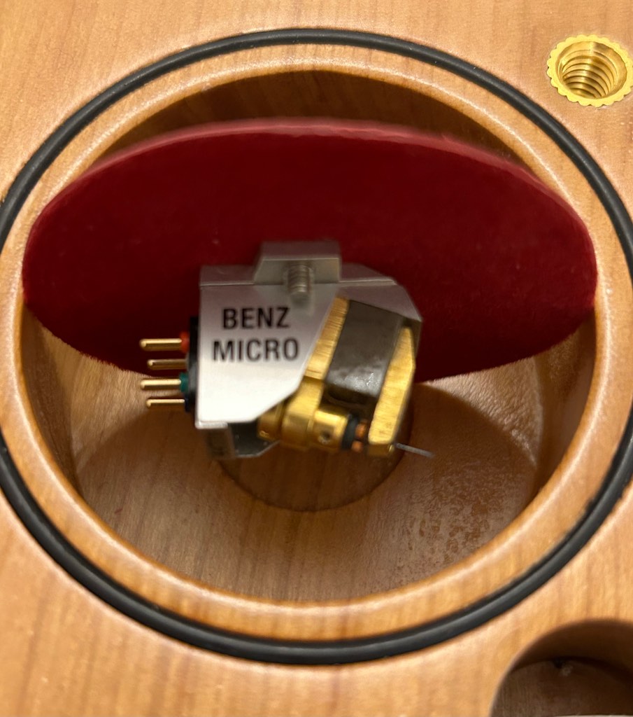

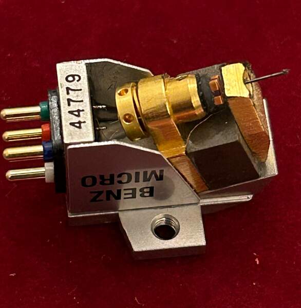

Guru Guru Inviato 26 Febbraio 2023 Condividi Inviato 26 Febbraio 2023 @Suonatore il punto è che si può montare un elastomero fatto con materiale infinitamente più longevo presso un laboratorio specializzato. Ora qualcuno mi dirà "ma poi non è più una testina originale con le caratteristiche previste dalla casa costruttrice", e su questo può aver ragione (anche se si può lavorare sulla cedevolezza cercando di avvicinarsi alla reattività del motore come in origine). Ma quello che mi lascia perplesso è perchè una casa , consapevole dei difetti del materiale (eh sì, perchè un elastomero che dura due anni è oggettivamente fatto con materiale difettoso) che utilizza, non si adopera a sviluppare nuove sospensioni più affidabili. Motivi di marketing (ogni due anni il cliente deve venire a portarmi altri soldi) o incapacità a trovare strade alternative? Link al commento https://melius.club/topic/13138-benz-micro-gullwing-slr-magnetizzata/page/3/#findComment-751260 Condividi su altri siti Altre opzioni di condivisione...

Guru Guru Inviato 26 Febbraio 2023 Condividi Inviato 26 Febbraio 2023 @giorgiovinyl potresti provare anche tu a fare delle foto ravvicinate del damper? Si potrebbe capire se il difetto si manifesta sempre allo stesso modo. Link al commento https://melius.club/topic/13138-benz-micro-gullwing-slr-magnetizzata/page/3/#findComment-751272 Condividi su altri siti Altre opzioni di condivisione...
Paolo_AN Inviato 26 Febbraio 2023 Autore Condividi Inviato 26 Febbraio 2023 54 minuti fa, Guru Guru ha scritto: Ma quello che mi lascia perplesso è perchè una casa , consapevole dei difetti del materiale (eh sì, perchè un elastomero che dura due anni è oggettivamente fatto con materiale difettoso) che utilizza, non si adopera a sviluppare nuove sospensioni più affidabili. Sono perfettamente d'accordo. Non posso credere che nel 2023 non si riesca a trovare un "gommino" - perché di questo più o meno si tratta - con caratteristiche meccaniche e di durata nel tempo idonee ad oggetti di questo tipo e costo. D'altra parte però, da tempo ho capito che essere analogista puro (ascolto raramente CD o liquida) significa comunque sostenere spese periodiche di manutenzione. Quello che farò nel caso in questione non l'ho ancora deciso. Poiché ho una sola testina per scelta - con questa ho il suono che inseguo - probabilmente ne acquisterò un'altra uguale e manderò questa a revisionare, cercando di capire quanto possa incidere sul suono un componente non originale ma più affidabile. . Una cosa: come dicevo non ho un disco test e credo sia il momento di acquistarne uno... Questo può andare? Grazie. Link al commento https://melius.club/topic/13138-benz-micro-gullwing-slr-magnetizzata/page/3/#findComment-751396 Condividi su altri siti Altre opzioni di condivisione...
