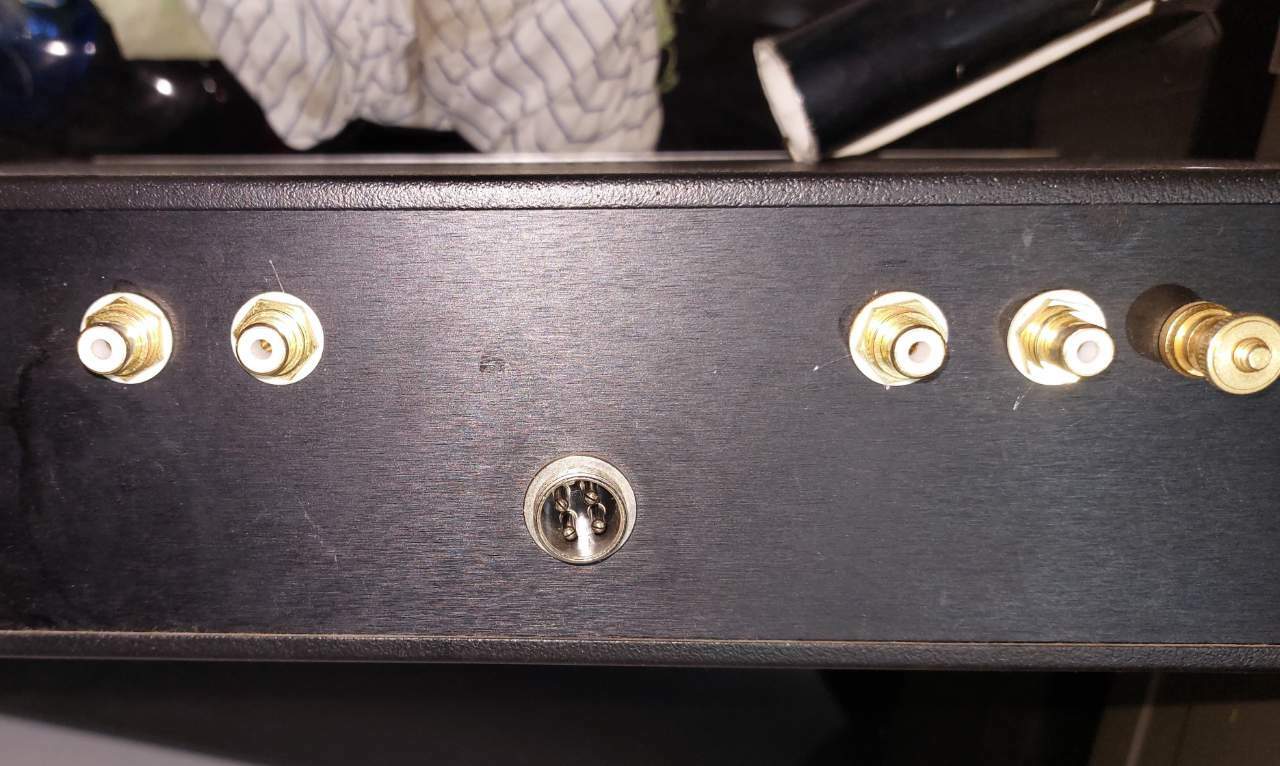

Sbagli di grosso, a 100 mt userai una sezione più grossa, altrimenti ti va a fuoco il cavo. Una volta, in Texas ho visto andare a fuoco 3 cavi singoli da 7-8 mm di diametro di una linea compressori, perchè avevano sbagliato a mettere i fusibili nel quadro elettrico. Comunque in foto vedi il connettore di alimentazione del mio stadio Phono. porta 16A.
Poi un'altra cosa. Per le sezioni dei cavi, contano gli Ampere, non i Watt. Guarda le alimentazioni degli ampli car. Portano solo 12V ma diverse decine di ampere, e sono enormi. Fare il ginecologo, è sempre stato il sogno della mia vita. Fossi nato in una famiglia più agiata, quello avrei fatto.:classic_biggrin:
