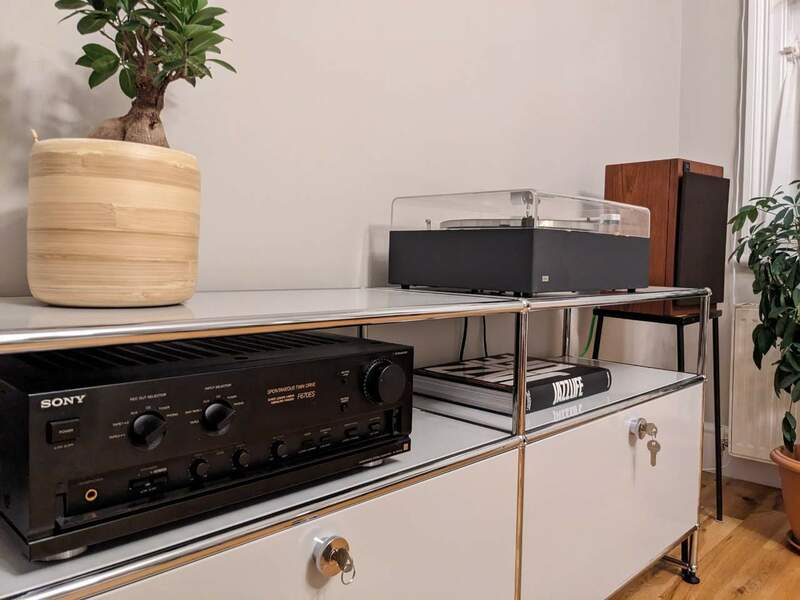

Discopersempre2 Inviato 25 Febbraio 2023 Condividi Inviato 25 Febbraio 2023 @Spir4l Scusa se te lo chiedo, ma per curiosità, potresti postare le foto del tuo impianto o anche solo delle JBL e del giradischi? Un discopersempre curioso e "invadente" . 1 Link al commento https://melius.club/topic/13170-consigli-per-un-lettore-cd/#findComment-751061 Condividi su altri siti Altre opzioni di condivisione...
