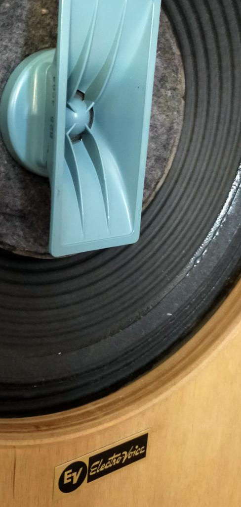

Severus69 Inviato 25 Aprile 2021 Autore Condividi Inviato 25 Aprile 2021 Adesso, Fischio976 ha scritto: E il passatempo preferito senza nozioni, alcuni si fanno diffusori a tromba senza misure e conoscenze delle problematiche importante e costruire catafalchi -😎 E il tuo passatempo è scrivere risposte su cose che non conosci. Non sono diffusori a tromba e non ho progettato nulla non avendo le basi tecniche, ho usato un progetto originale Electrovoice. A volte stare zitti sarebbe la cosa migliore... Link al commento https://melius.club/topic/1326-quesiti-su-l-pad/page/2/#findComment-56927 Condividi su altri siti Altre opzioni di condivisione...

Severus69 Inviato 25 Aprile 2021 Autore Condividi Inviato 25 Aprile 2021 @Fischio976 Non ho nozioni, solo passione, e per questo non mi invento nulla. Ho preso un progetto Electrovoice per quell'altoparlante e realizzato. Dal basso fino al medio alto vanno più che bene, manca per me un po' di presenza in gamma alta. Per questo cercavo o di riuscire ad aumentare l'emissione del tweeter o se non possibile di aggiungere un tweeter esterno tagliato a 10/12000 hz. Ogni suggerimento è benvenuto. Scusa per la risposta un po' acida di prima. Buona domenica. 1 Link al commento https://melius.club/topic/1326-quesiti-su-l-pad/page/2/#findComment-56945 Condividi su altri siti Altre opzioni di condivisione...

Severus69 Inviato 26 Aprile 2021 Autore Condividi Inviato 26 Aprile 2021 @SHAR_BO @buranide I triassiali Electrovoice in questione hanno il crossover integrato all'interno, in una nicchia dietro al magnete. In pratica è un passa alto per il tweeter T35, a 3,5 kHz, il woofer biconico è invece collegato direttamente all' amplificatore. Ho sentito questa mattina Riky Chiesa che ha restaurato l'anno scorso gli altoparlanti, rifacendo pure le bobine dei tweeter e controllando i crossover. Mi ha detto, cosa confermata da un altro appassionato, che da 12khz scende parecchio, confermando quanto sentito da me. L'unica via a quanto pare è un super tweeter esterno, che rifinisce l'estremo alto. Sono certo che una volta trovato il giusto intervento del super tweeter otterrò un suono spettacolare, le premesse ci sono.... Grazie Link al commento https://melius.club/topic/1326-quesiti-su-l-pad/page/2/#findComment-59140 Condividi su altri siti Altre opzioni di condivisione...
Severus69 Inviato 5 Maggio 2021 Autore Condividi Inviato 5 Maggio 2021 Ho preso un super tweeter e collegato usando il condensatore dato in dotazione. Non è nemmeno specificata la capacità...Ora il risultato è già ottimo, ora è tutto più dettagliato e finalmente la gamma alta è ben presente. Vorrei provare però a tagliarlo più in alto, direi intorno ai 10.000, ad orecchio ora è tagliato più in basso, e vorrei sapere qual'e` il valore corretto del condensatore. I dati parlano di 8 ohm nominali, ma misurando con un tester mi dà 3,8 ohm ...come faccio a calcolare la capacità del condensatore? Faccio i calcoli con 8 o 3,8 ohm? Link al commento https://melius.club/topic/1326-quesiti-su-l-pad/page/2/#findComment-71113 Condividi su altri siti Altre opzioni di condivisione...
