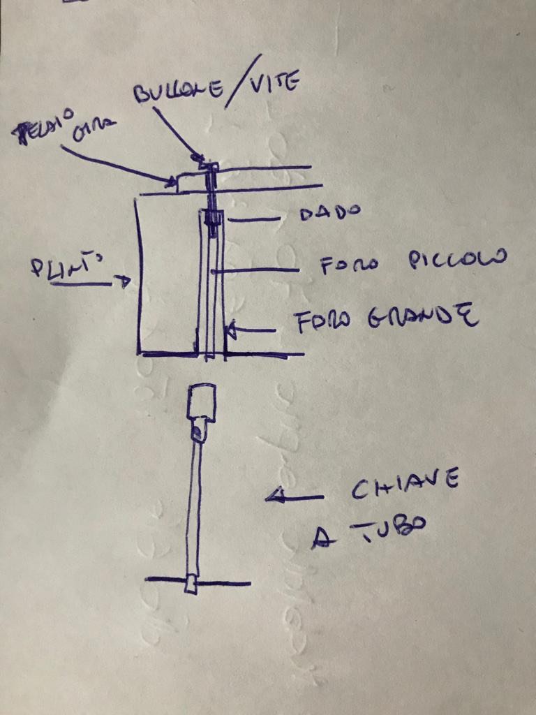

P.Bateman Inviato 19 Gennaio 2023 Condividi Inviato 19 Gennaio 2023 @rlc e anche per chiunque altro voglia rispondere una domanda stupida: come si smonta un 401 dal plinto? Bisogna rimuovere la cornice superiore o svitare i dadi dal basso? Grazie. Link al commento https://melius.club/topic/1330-garrard-che-passione/page/5/#findComment-708189 Condividi su altri siti Altre opzioni di condivisione...
antonio 64 Inviato 19 Gennaio 2023 Condividi Inviato 19 Gennaio 2023 @meliddo tempo fa cercavo informazioni per il mio 301, avevo trovato delle foto del 401, sembra che le viti per il fissaggio sono sotto e quindi dovresti vedere il lato inferiore, allego le immagini trovate. 1 1 Link al commento https://melius.club/topic/1330-garrard-che-passione/page/5/#findComment-708646 Condividi su altri siti Altre opzioni di condivisione...
