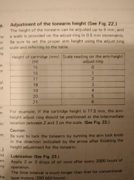

cri Inviato 18 Aprile 2021 Condividi Inviato 18 Aprile 2021 @super-fuzz ma il technics non ha la regolazione del vta alla base del braccio? Link al commento https://melius.club/topic/1331-consiglio-technics-rega-giradischi-e-puntine/page/2/#findComment-48276 Condividi su altri siti Altre opzioni di condivisione...

super-fuzz Inviato 18 Aprile 2021 Autore Condividi Inviato 18 Aprile 2021 @cri il braccio Technics va verso il basso di circa mezzo millimetro, ma non di piu'. Link al commento https://melius.club/topic/1331-consiglio-technics-rega-giradischi-e-puntine/page/2/#findComment-48281 Condividi su altri siti Altre opzioni di condivisione...

cri Inviato 18 Aprile 2021 Condividi Inviato 18 Aprile 2021 @super-fuzz questa la tabella del mio 1200,parte da 15 mm, infatti la mia testina che è alta circa 17 mi ha fatto spostare la ghera a circa 2. Probabilmente nella tua serie hanno modificato qualcosa? Link al commento https://melius.club/topic/1331-consiglio-technics-rega-giradischi-e-puntine/page/2/#findComment-48293 Condividi su altri siti Altre opzioni di condivisione...
