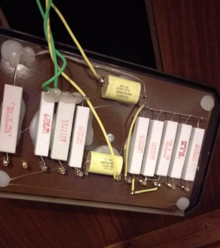

Stimolato da una serie di spunti,  certo non ultimo uno di Lorenzo (Betti),  ho deciso di provare ad investire qualche decina di  Euro.
Intervento non invasivo,  reversibile alla perfezione in una manciata di minuti.

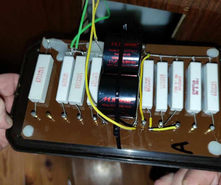

Grazie al supporto  (ah, ah , ah ..... ha fatto tutto lui) dell'amico e fido compagno di zingarate audiofile Alberto, abbiamo sostituito i quattro condensatori (due + due) dei crossover,  rispettando quasi alla perfezione i valori originari.
Su questo punto lo stesso Alberto  potra'  essere piu'  esaustivo,  dato  che io tecnicamente sono scarso.
Sapevo gia'  che ci sarebbe stato un possibile miglioramento,  e certamente un cambiamento.
Alberto aveva gia'  provato sulle sue Allison Three,   con risultati notevoli  e che avevo avuto modo di verificare di persona.
E allora,  perche'  non provare ?
Alea iacta est,   e  questa  mattina dedicata alla operazione.
Circa mezz'ora per dissaldare e saldare,  e via con gli ascolti.
Fin dalle prime note,  un senso di finezza di grana nuovo.     Non che le mie GRF Memory siano mai  state grossolane,  ma il suono fluiva ancora piu'  raffinato.
Avete presente le sfumature sulle voci che vi incollano all'ascolto,  ed il tintinnio dei piatti che viene riproposto con una risoluzione diversa dal solito e con un tempo di decadimento piu'  naturale ?      Ecco,  proprio quello.
Ed attenzione:  non parlo di banale schiarimento,  il carattere timbrico delle casse resta quello originario,  senza alcun sbilanciamento (che io temevo ....)..
Parlo di PULIZIA.
Tutto ha acquistato maggiore risoluzione;   non per aggiunta di qualcosa,  ma per sottrazione di "sporcizia".

@eduardo sì, dopo l'intervento di oggi direi che è una modifica a costo relativamente contenuto e per nulla invasiva con, soprattutto, un ottimo rapporto prezzo/prestazioni.
Ecco le foto del prima e del dopo intervento.
Purtroppo non posso postare la faccia di Eduardo dopo i primi ascolti con i nuovi condensatori, avevo dimenticato di fotografarlo!
