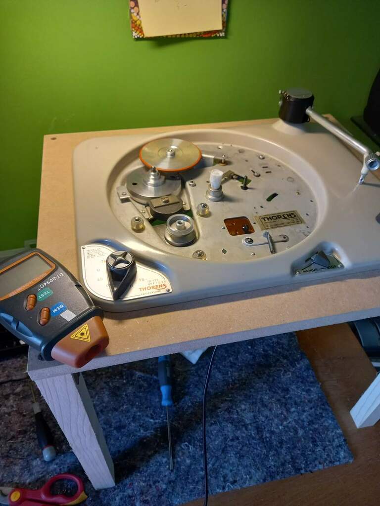

@andpi65 @mchiorri @lucaz78 Allora, se l'amico Massimo me lo concede, vorrei dire la mia (in veste di Primario della clinica ed esecutore dell'intervento di alta chirurgia :classic_laugh:)... Il paziente ha mostrato immediatamente segni di miglioramento delle condizioni generali ed è pertanto stabilizzato e tenuto in costante osservazione. Scherzi a parte, torniamo al rumore di fondo.... Prima del trapianto delle molle, le vibrazioni del motore si potevano avvertire anche al tatto (toccando il telaio del 124.... Il rumore generato alle casse, l'hum che fa tanto disperare Massimo e me di conseguenza, era forte (addizionato al suo cronico problema di masse mai risolto). Tralasciamo comunque le masse. Ora il rumore è molto diminuito,, le molle fanno egregiamente il loro dovere, se non altro lasciano passare una frazione delle vibrazioni del motore. L'hum che si sente è ovviamente sempre il risultato delle vibrazioni del motore, ma che vengono pescate dalla testina attraverso il sistema delle pulegge... La mia teoria è questa infatti: quel rumore in sottofondo percepibile quando la puntina è sui solchi vuoti, è dovuto a quella frazione di vibrazioni che - per natura del 124 e dei puleggioni in generale - è trasmessa dal sistema puleggia al piatto. Quello che ho detto anche a Massimo è che i puleggioni non possono essere silenziosi al pari dei DD o delle cinghie classiche... Lui sostiene che prima si udiva di meno, per me (facendo riferimento al mio DD) c'è sempre stato quel minimo di rumore. Può anche darsi che il rumore "primario" (quello trasmesso dal motore al telaio attraverso i funghetti poi collassati) una volta quasi eliminato, abbia messo in luce il rumore "secondario" ripreso dalle pulegge... Tanto più che il suono in generale è migliorato malgrado la presenza in sottofondo dell'hum di cui sopra.......
Ciò che non so dire è se, con una nuova più attenta revisione alla trasmissione delle pulegge, possa migliorare la faccenda....
https://melius.club/topic/13383-problemi-thorens-td-124-nuovi/page/5/#findComment-795597
@lucaz78 @ginoux In rete ho trovato questo.... http://www.soundfountain.com/amb/td124page.html#motor
Andate alla sezione "centering the platter": sembra che occorra, nonostante le 3 viti di blocco, occorra prestare attenzione al centraggio del piatto...... io non c'ho mai prestato attenzione, vista la presenza delle 3 viti che dovrebbero obbligare la posizione.
Controllerrò e riguarderò il sistema della trasmissione, che qualcosa potrebbe essere successo, alla luce dello striscio della puleggia sulla piastra triangolare del motore.

Quel 124 ha qualcosa che non va...ho un lenco 75 ancora da sistemare e un Dual 1009( quindi niente di top) e il rumore di fondo non supera il segnale rumore del contatto della puntina del disco, e in qualunque giradischi a posto deve essere cosi... certo con un fonendoscopio sul plinto i mie dp80/6000 sono più silenziosi, ma se ho capito bene e si sente una sorta di hum percepibile con la testina calata sul solco, ribadisco che c 'è un problema...
https://melius.club/topic/13383-problemi-thorens-td-124-nuovi/page/5/#findComment-795756
Ciao a tutti, sicuramente c’è qualcosa che non va; incuriosito, oggi ho provato il mio e anche avvicinando l’orecchio alle casse non percepisco rumore; ovviamente la sera quando i rumori di fondo sono bassi si sente il rumore meccanico del giradischi (peraltro da molto vicino) ma non nei diffusori. Dovresti provare a controllare anche il cablaggio dei braccio…
https://melius.club/topic/13383-problemi-thorens-td-124-nuovi/page/5/#findComment-795819
In effetti se hai il piatto amagnetico sarebbe sempre opportuno levarlo insieme al perno in quanto non e' autocentrante
come il piatto in ferro. Dubito pero' che questo possa avere a che fare col "rumble" che avverti.
