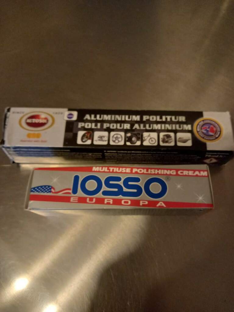

se decidete di procedere con una pulizia e manutenzione, mi permetto di consigliare un paio di utili prodotti (...non ho una ferramenta...)
tempo fa @martin logan mi aveva consigliato una ottima pasta per lucidare i metalli, la Iosso.
Va benissimo per i perni in acciaio.
L'altra è per alluminio,funziona bene a mano ma funziona meglio se si ha un utensile tipo "dremel" con i tamponi per lucidare.
Panni di cotone o carta assorbente (io uso gli asciugamani in carta "usa e getta" dei parrucchieri), e un paio di guanti in lattice, perchè quella per alluminio tira fuori un residuo nero che sporca molto.
ovviamente dopo avere lucidato le parti vanno tolti i residui delle creme.
serve un buon prodotto per sgrassare che non lasci residui. Io uso un prodotto industriale (lo usiamo nella ditta dove lavoro) della Chemma, il C18 fast. Ha il pregio di non rovinare gomma o vernice, ma non si trova facilmente in giro.
unica pecca è che ci mette molto ad evaporare...quindi va tolto con panno pulito dopo averlo usato.
Poi per lubrificare va benissimo l'olio ceramico di Simone,oppure il "3 in one oil" che va ordinato dagli Usa.
poi una bomboletta di wd40 o svitol può essere utile se alcune viti sono bloccate...ovviamente.
io con questi prodotti mi sono trovato molto bene,poi ognuno magari sarà abituato ad usarne altri a suo piacimento.
se pulite la "puleggia a scalini" non toccate assolutamente la riga nera che si trova all'interno, è la banda magnetica su cui agisce il magnete per la regolazione fine della velocità.
Il resto se lo leggete è semplice, con un paio di cacciaviti si fa tutto.
