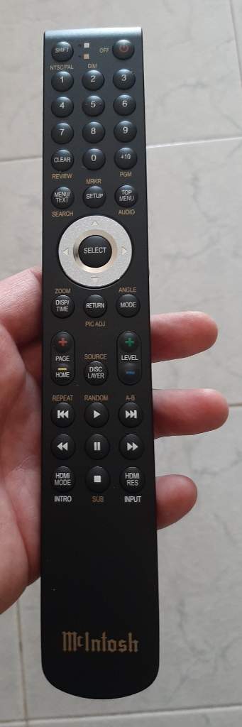

GuidoTrotto Inviato 13 Marzo 2023 Condividi Inviato 13 Marzo 2023 Buonasera. Possiedo un C47 al quale è stato sostituito il telecomando poiché le batterie si scaricavano in continuazione (HR075). Questo nuovo è HR085, ma non riesco a pilotare il lettore MCD 201… nessun comando. Da cosa puo dipendere..? grazie. Link al commento https://melius.club/topic/13492-telecomando-hr085-si-programma/ Condividi su altri siti Altre opzioni di condivisione...
GuidoTrotto Inviato 13 Marzo 2023 Autore Condividi Inviato 13 Marzo 2023 Aggiungo al post che il nuovo telecomando controlla senza alcun problema tutte le funzioni di uno streamer Node 2i… grazie. Guido Link al commento https://melius.club/topic/13492-telecomando-hr085-si-programma/#findComment-769575 Condividi su altri siti Altre opzioni di condivisione...

Amministratori vignotra Inviato 14 Marzo 2023 Amministratori Condividi Inviato 14 Marzo 2023 @GuidoTrotto hai collegato il lettore al pre con il cavetto data control? Link al commento https://melius.club/topic/13492-telecomando-hr085-si-programma/#findComment-769905 Condividi su altri siti Altre opzioni di condivisione...
GuidoTrotto Inviato 14 Marzo 2023 Autore Condividi Inviato 14 Marzo 2023 @vignotra in effetti no… credevo che quella porta fosse destinata a meccaniche di trasporto… 🤷🏻♂️ Provo subito, grazie Guido Link al commento https://melius.club/topic/13492-telecomando-hr085-si-programma/#findComment-770158 Condividi su altri siti Altre opzioni di condivisione...
GuidoTrotto Inviato 14 Marzo 2023 Autore Condividi Inviato 14 Marzo 2023 Fatto… ora il telecomando pilota il lettore cd, ma non lo accende insieme agli altri. Tendo a pensare che, oltre al cavetto “data port”, serva anche quello “power” che al momento non ho… 🤔 Link al commento https://melius.club/topic/13492-telecomando-hr085-si-programma/#findComment-770164 Condividi su altri siti Altre opzioni di condivisione...
Amministratori vignotra Inviato 14 Marzo 2023 Amministratori Condividi Inviato 14 Marzo 2023 59 minuti fa, GuidoTrotto ha scritto: serva anche quello “power” esatto Link al commento https://melius.club/topic/13492-telecomando-hr085-si-programma/#findComment-770218 Condividi su altri siti Altre opzioni di condivisione...
