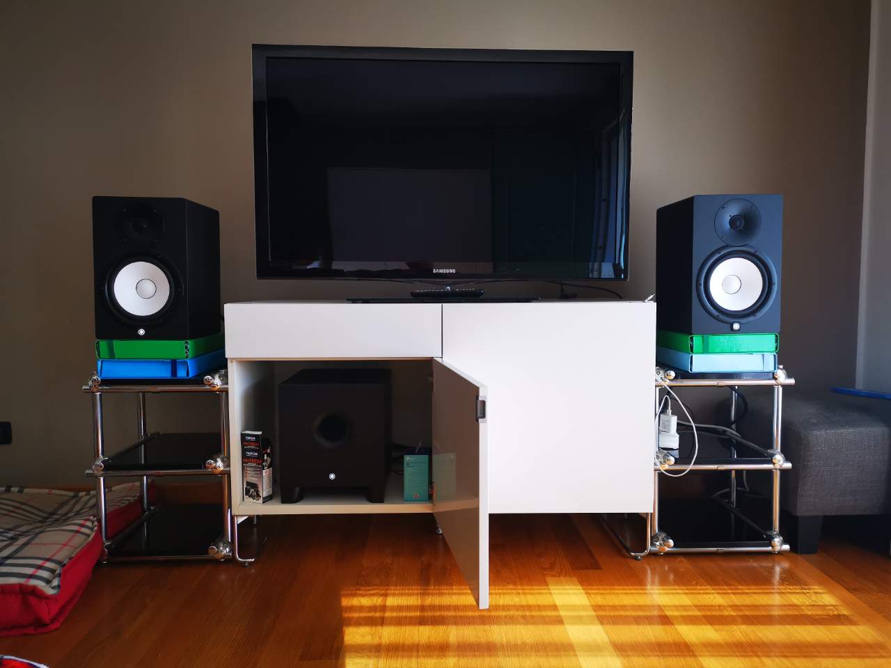

@Collegatiper  Allora ho delle misure e delle postazioni imprescindibili per il fattore WAF ed il quieto vivere, ergo ho giocato molto sui tagli possibili che ti consentono sia le HS8 che il sub HS8S, sono posti sul retro, e sono riuscito a trovare il giusto equilibrio per avere una gamma di suono completa ed appagante per il tipo di suono che piace a me e che mi ero prefissato e ci sono riuscito, cosa non facile.

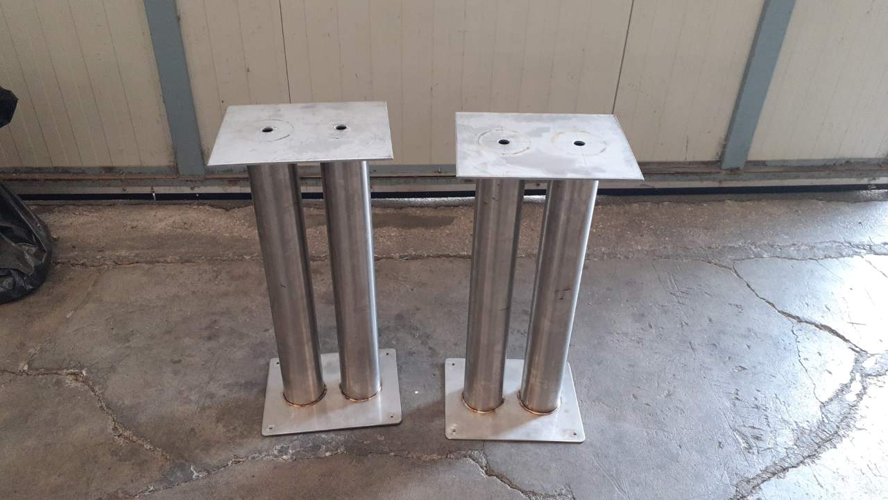

Come anche l'altezza degli stand che per me sono perfetti a 65 cm e siccome in giro non ce ne sono me li sono fatti fare in acciaio inox, ora deciderò se lucidarli o pitturarli a polvere di bianco, Ral 1090 opaco.
Comunque, ho provato varie posizioni con relativo orientamento dei diffusori, sub compreso, ed alla fine ho preferito come li vedi in foto, paralleli alla parete e a 30 cm dalla perdete di fondo, in questo modo ottengo un suono maestoso senza però soffrire di gigantismo.
Si pilotano da sole essendo già amplificate, sono dei monitor attivi, per cui al momento utilizzo l'uscita variabile del lettore cd Revox B226 S e del trasmettitore Bluetooth TP Link HA 100 e già così sarei a posto, però mi piacerebbe un pre, anche passivo, che non snaturi la qualità di questi diffusori che trovo eccellenti.

@Roberto De Filippo eh no, non ci siamo, diffusori pro spacca orecchie, stand costruiti da un normale fabbro, così ti perdi il nero infrastrumentale...
Unica cosa, leverei il sub da dentro il mobile, se lo setti sotto gli 80hz non è direttivo e puoi metterlo in un angolo..😉
