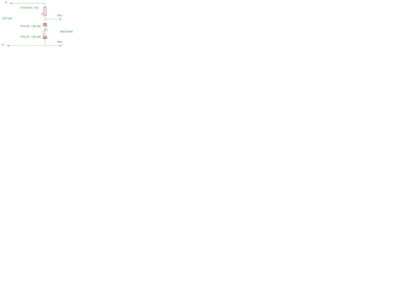

walge Inviato 16 Marzo 2023 Condividi Inviato 16 Marzo 2023 @maxxx prima di usare il dc blocker ti consiglierei di verificare la prenda della componente dc se hai una buona manualità ed un tester e sei stai attento con una resistenza e due condensatori fai la verifica Link al commento https://melius.club/topic/13547-dc-blocker/#findComment-772839 Condividi su altri siti Altre opzioni di condivisione...
corrado Inviato 16 Marzo 2023 Condividi Inviato 16 Marzo 2023 39 minuti fa, walge ha scritto: prima di usare il dc blocker ti consiglierei di verificare la prenda della componente dc se hai una buona manualità ed un tester e sei stai attento con una resistenza e due condensatori fai la verifica Sarei interessato a verificare se c'è della dc sulla mia linea, potresti gentilmente spiegare come si fa. Tester, manualità, componenti e il tutto per operare in sicurezza non mancano. Link al commento https://melius.club/topic/13547-dc-blocker/#findComment-772922 Condividi su altri siti Altre opzioni di condivisione...
maxxx Inviato 16 Marzo 2023 Autore Condividi Inviato 16 Marzo 2023 @walge in effetti non è una cattiva idea, però anch'io come @corrado avrei bisogno di lumi Link al commento https://melius.club/topic/13547-dc-blocker/#findComment-773231 Condividi su altri siti Altre opzioni di condivisione...

walge Inviato 17 Marzo 2023 Condividi Inviato 17 Marzo 2023 Allora, in allegato lo schemino. Basta una spina ed una scatolina con all'interno la resistenza e i dondensatori e due boccoline come test point 2 Link al commento https://melius.club/topic/13547-dc-blocker/#findComment-773458 Condividi su altri siti Altre opzioni di condivisione...

corrado Inviato 12 Aprile 2023 Condividi Inviato 12 Aprile 2023 Il 17/3/2023 at 08:57, walge ha scritto: Allora, in allegato lo schemino. Domanda probabilmente stupida, il tester va impostato in dc o alternata? Link al commento https://melius.club/topic/13547-dc-blocker/#findComment-799710 Condividi su altri siti Altre opzioni di condivisione...
walge Inviato 12 Aprile 2023 Condividi Inviato 12 Aprile 2023 @corrado in dc W 1 Link al commento https://melius.club/topic/13547-dc-blocker/#findComment-799916 Condividi su altri siti Altre opzioni di condivisione...
