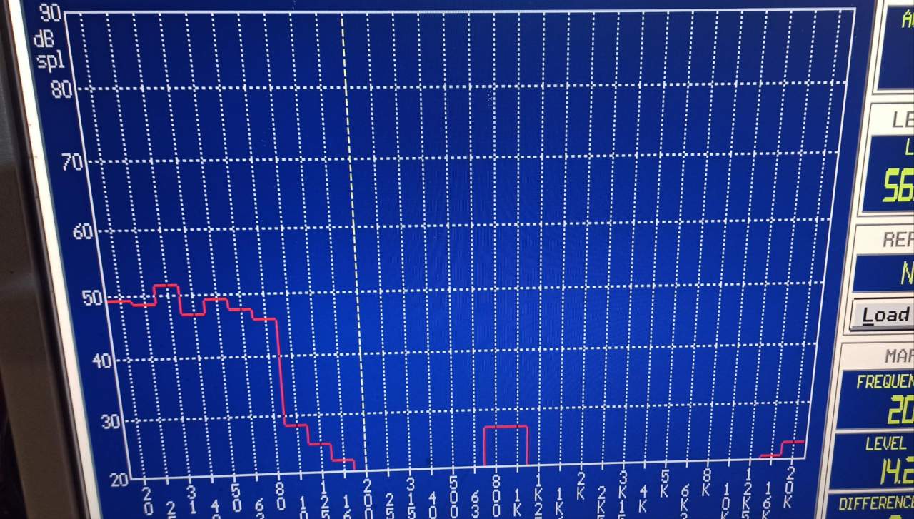

Avrò misurato 20000 dischi e quelli con i 20 hertz importanti si contano nella mano di un vecchio falegname
Se poi parliamo di subarmoniche i 20 hertz li troviamo ovunque, ma poi scatta quello che sostiene extermination sul fatto che a quelle frequenze siamo poco sensibili e altrettanto selettivi
Basta un 20 hertz poco sotto i 2db rispetto ai 30 hertz per non poterli in nessun modo riconoscere
ilmisuratore
Basta dare un occhiata alle curve isofoniche per notare che tra 20 hertz e 30 hertz servono almeno circa 5 db in piu per sentirle allo stesso livello su circa 100 db di pressione SPL

Chiedo anche a Dufay di stilare una lista di registrazioni o brani in cui una fondamentale a 20 hertz abbia un ampiezza sufficiente da sovrastare il resto della banda audio, cosi per vedere chi misura, cosa si misura e quale deviazione prende l'udito nel calcolare che si stia ascoltando realmente

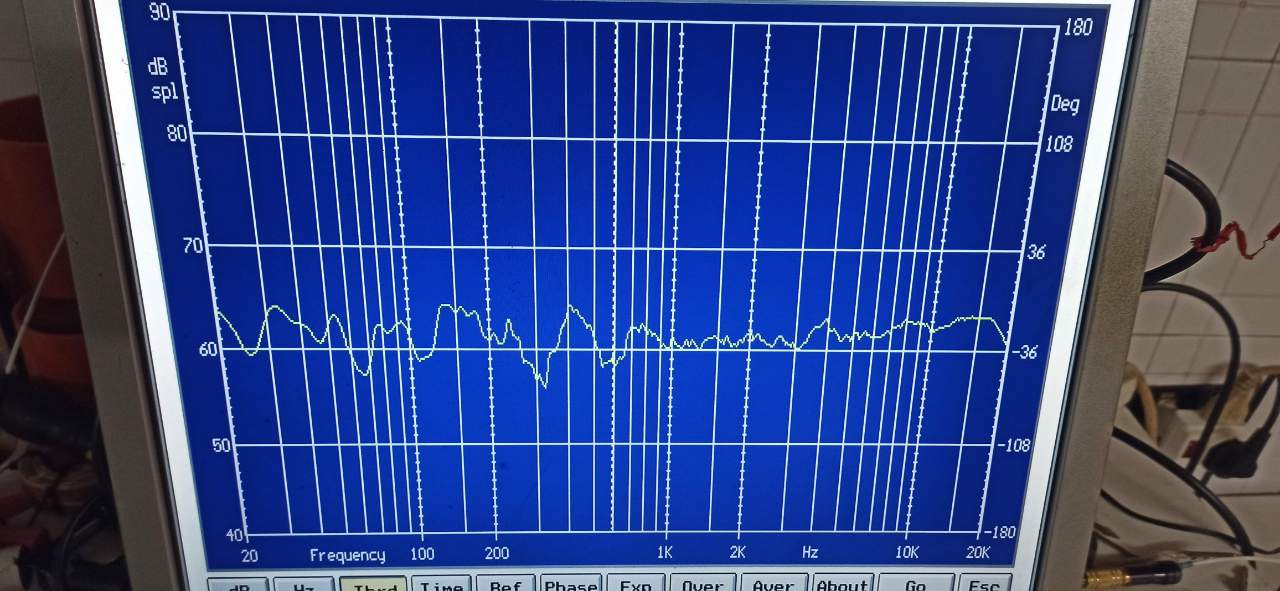

Il buco nella risposta tra i 30 ed i 50 hz l'hai? Col picco a 20 dovrebbe esserci.
Questa è la risposta al punto di ascolto mls con smoothing.
È anche bella allegra sugli acuti ma...
Poi i soli sub a terzi di ottava.

Volendo fare un confronto con e senza, come lo realizzeresti? Se ho ben capito nella tua ricetta è indispensabile la bi-amplificazione, e già questo è un problema. Mi piacerebbe comunque vedere cosa utilizzeresti.
Equalizzati immagino.  Si vede che buca i 40 hz. A certe regole non si scappa.  Comunque rif ottima, nulla da dire, avercene,  non sufficiente però a stabilire come suona. La sola rif non mostra quel che più conta, non sui bassi.
Si vede anche che tra 150 e 400 hz c'è una cancellazione, come vedi è una intera ottava. Gamma alta adatta ad ambienti assorbenti. Da 500 hz in su nulla da dire,  da li in poi basta il mio gatto.

Bisogna fare delle misure, non si può andare a caso. Comunque fino a circa 80 hz è meglio avere possibilità di agire. A mio parere anche oltre ma non a tutti pare piacere. Significa avere bassi separati dal resto, ampli dedicato ad alto df e dsp, basta un eq.
