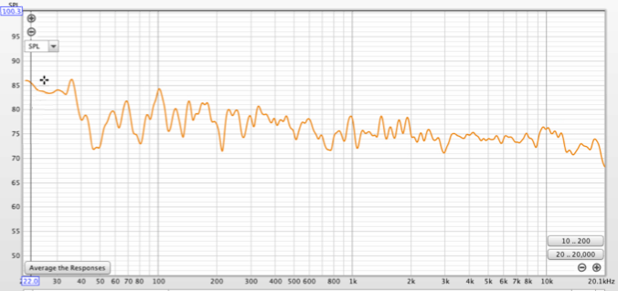

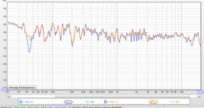

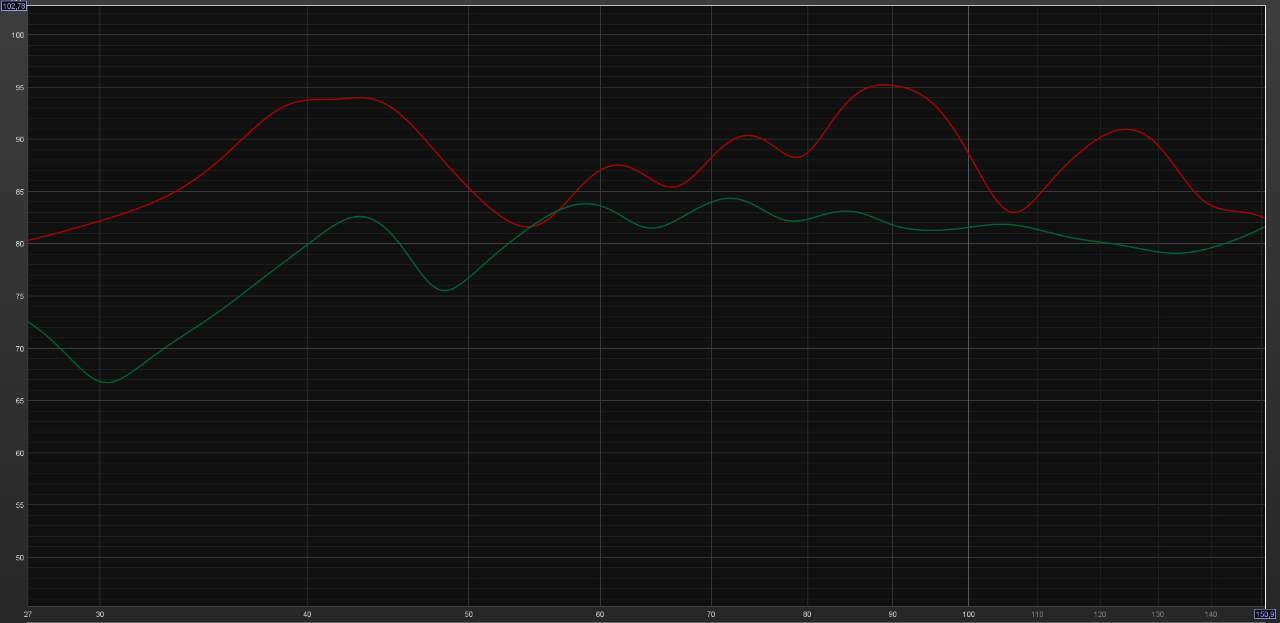

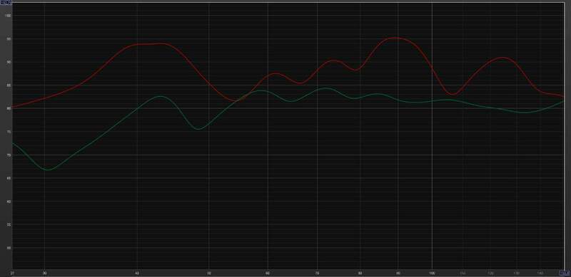

@ilmisuratore Stamani ho fatto un po' di misurazioni con REW al punto di ascolto. Misurato prima senza la correzione di Dirac, poi con il DRC attivo. La differenza è evidente, con una "tosatura" dai 250/250 hz fino ai 2000 e una qualche attenuazione e riempimento al di sotto dei 200hz. Il resto pressoché invariato. Il filtro fornito da Dirac, non prevede una RIF piatta, ma un +6db a calare fino ai 200hz e un -3db sugli alti.
Mi resta un bel buco di circa 15db sui 40hz.
Il mio setup prevede due sub, tagliati a circa 80hz e un filtro passa alto sui due diffusori (ibridi elettrostatici)a 45hz (hanno un range 43-20.000).
Cosa potrei fare per eliminarlo o almeno attenuarlo? Cercare una diversa posizione dei sub? Che per correttezza d'informazione, non scendono molto in basso (32-130hz +/-6db).
