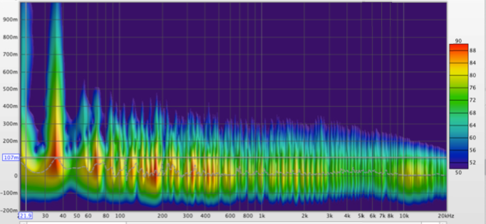

Se nella zona del buco a 47 hertz non hai problemi di campo riverberato e ti costruisci una target unendo guadagno basso e ritocco manuale [sempre che questo sistema lo consenta] potrai anche eliminare la correzione sotto i 30 hertz e impiegare le risorse per migliorare la parte tra 40 hertz e 55 hertz
Per vedere cosa accade a livello di campo riverberato dovresti mostrare lo spettrogramma
@ilmisuratore Quello che puoi fare con Dirac, è limitare il suo campo di intervento agli estremi di frequenza e modificare la curva utilizzando delle "maniglie" per alzarla ed abbassarla nei punti che interessano.
Su quanto poi questo funzioni in riempimento, ho qualche dubbio: le ho volte che ho provato, alzando la curva di 7/8db in un range molto ristretto, l'effetto era al massimo di 1/2db.
ilmisuratore
Se così il sistema ha fissato dei paletti di protezione per non spingere l'utilizzazione da parte del normale utente a commettere errori
Sembra un sistema quasi dentro una botte che opera per il 70% in automatico
Possibile che non ci sia il controllo del guadagno?
Prova comunque a fissare dei punti fissi a 40 hertz e 55 hertz e alza al centro da compensare circa 5 db osservando la curva a 1/3 ottava
Lo spettrogramma te lo consente
