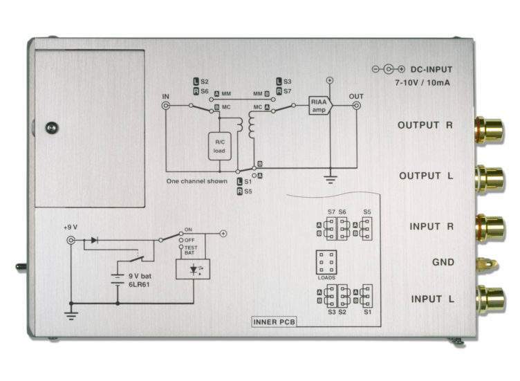

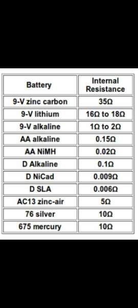

paolo75 Inviato 17 Marzo 2023 Condividi Inviato 17 Marzo 2023 Ciao a tutti, il mio pre phono Nagra BPS, ha la possibilità di essere alimentato esternamente con 10 V di continua, e ho recuperato da un vecchio allarme, una batteria al piombo da 12V e 7 Ampere, volevo provare a vedere con una batteria cosi potente se il suono migliorava( ricordo che il BPS è un pre phono che funziona con una batteria alcalina da 9V), secondo voi qual è la maniera più performante per ottenere i 10 V ? ho manualità e qualche attrezzatura ma sono digiuno di elettronica di questo tipo da molto tempo...il pre phono è molto sensibile all'alimentazione: una volta ho provato a mettere la batterie da 9 V al litio( quelle che si trovano su internet per i rilevatori di fumo per intenderci, lunga durata) : dopo un paio di ascolti non capivo perchè il suono di fosse appiattito dinamicamente, pensavo di aver collegato male qualcosa...monta smonta, stacca e ristacca...poi mi viene in mente di rimettere la vecchia duracell sul BPS et voilat...tutto torna normale. Poi mi sono un pò documentato e ho capito che le batterie al litio hanno una resistenza interna molto superiore,e sono ottime per piccoli assobimenti ma non per i miei scopi. Ora le batterie al piombo dovrebbero avere un R interna molto bassa oltre ad una corrente disponibile superiore, quindi sono curioso di fare delle prove , ma non so come regolare la tensione...potete darmi una mano? Grazie!!! Link al commento https://melius.club/topic/13576-alimentatore-a-batteria-da-10-v-con-batteria-da-12v/ Condividi su altri siti Altre opzioni di condivisione...
pro61 Inviato 17 Marzo 2023 Condividi Inviato 17 Marzo 2023 Quanto assorbe il phono? Link al commento https://melius.club/topic/13576-alimentatore-a-batteria-da-10-v-con-batteria-da-12v/#findComment-774283 Condividi su altri siti Altre opzioni di condivisione...
corrado Inviato 17 Marzo 2023 Condividi Inviato 17 Marzo 2023 7 minuti fa, pro61 ha scritto: Quanto assorbe il phono? Dalle immagini su internet, sullo chassis è segnato 7/10 volt 10mA. Link al commento https://melius.club/topic/13576-alimentatore-a-batteria-da-10-v-con-batteria-da-12v/#findComment-774292 Condividi su altri siti Altre opzioni di condivisione...
walge Inviato 17 Marzo 2023 Condividi Inviato 17 Marzo 2023 @paolo75 2 volt che devi perdere con 10 mA puoi mettere una resistenza in serie da 220 ohm mezzo watt W Link al commento https://melius.club/topic/13576-alimentatore-a-batteria-da-10-v-con-batteria-da-12v/#findComment-774349 Condividi su altri siti Altre opzioni di condivisione...
paolo75 Inviato 17 Marzo 2023 Autore Condividi Inviato 17 Marzo 2023 @walge quindi se ho capito bene basta mettere una resistenza serie sul positivo da 220 ohm mezzo watt e via, giusto? ho visto dei regolatori su amazon/ebay ma non servono perche il phono avrà gia dentro di suo circuiti di alimentazione-regolazione immagino...( perche la batteria al piombo non avrà 12 V spaccati, di conseguenza non arriveranno 10 V spaccati al phono) Grazie mille allora provo. Paolo Link al commento https://melius.club/topic/13576-alimentatore-a-batteria-da-10-v-con-batteria-da-12v/#findComment-774420 Condividi su altri siti Altre opzioni di condivisione...

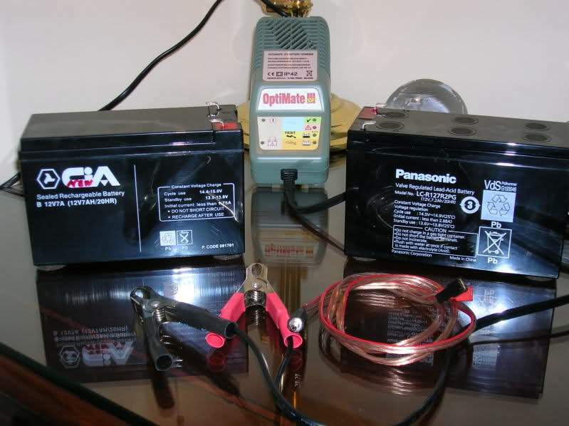

M.B. Inviato 17 Marzo 2023 Condividi Inviato 17 Marzo 2023 @paolo75 Nel vecchio forum (vhf), avevo scritto un lungo thread riguardo ad un esperimento condotto con varie batterie al fine di migliorare la qualità audio delle apparecchiature che prevedevano un alimentazione esterna. Tra i prodotti testati, c'era una dock Wadia, un amplificatore per cuffie Stax e un dac Musical Fidelity. Saltando alle conclusioni, ti dico che passando da una batteria ad alta resistenza interna ad una buona batteria (bassa ma non bassissima resistenza interna) al piombo acido o gel (vedi Panasonic 12V 7Ah, Yuasa NP12-12) la differenza era percepibile con tutte le elettroniche da me provate. A questo punto mi sono spinto oltre. Ho usato sulle batterie dei grossi condensatori per competizioni hifi car... Le differenze sono state insignificanti su alcuni prodotti e lievi su altre. In pratica voglio dirti che abbassare oltre un certo livello la resistenza interna delle batterie potrebbe non avere senso e le duracell o altra buona marca è tutto ciò che serve per far funzionare al meglio il tuo pre phono. Dipende tutto dal circuito del tuo pre. Se ci sono dei regolatori di tensione a valle della batteria, probabilmente non serve scendere troppo con la resistenza interna... Link al commento https://melius.club/topic/13576-alimentatore-a-batteria-da-10-v-con-batteria-da-12v/#findComment-774453 Condividi su altri siti Altre opzioni di condivisione...

M.B. Inviato 17 Marzo 2023 Condividi Inviato 17 Marzo 2023 Riporto, per completezza d'informazione, una tabella contenente il raffronto tra varie tipologie di batterie. P.S. Dato aggiornato a qualche anno fa. Link al commento https://melius.club/topic/13576-alimentatore-a-batteria-da-10-v-con-batteria-da-12v/#findComment-774555 Condividi su altri siti Altre opzioni di condivisione...

M.B. Inviato 20 Marzo 2023 Condividi Inviato 20 Marzo 2023 @stefanino Sono convinto che non cambierà nulla o quasi passando dalle batterie di serie a quelle esterne. E poi bisogna aggiungere, cosa determinante per il mantenimento dell'efficienza della batteria, dal momento che questa tipologia prevede una carica continua, di scegliere quelle di tipo "ciclico", ovvero con elettrodi rinforzati per sopportare scariche (relativamente) profonde. Inoltre, la ricarica adatta di una natteria al piombo acido o agm o gel, va eseguita con dei caricabatterie idonei di tipo "multistadio", altrimenti dopo poco tempo la batteria sarà irrimediabilmente fuori uso! Io a suo tempo, causa un articolo "a quattro mani" su CHF proprio sulla modifica di un Musical Fidelity V-Dac, acquistai un TecMate Optimate 3SP, che ancora possiedo e uso. Eccellente! Ma non a buon mercato. Insomma, uno sbattimento che potrebbe essere inutile sotto l'aspetto delle prestazioni, costoso e potenzialmente pericoloso per il pre phono (collegare e scollegare la batteria non è una cosa banale)... Link al commento https://melius.club/topic/13576-alimentatore-a-batteria-da-10-v-con-batteria-da-12v/#findComment-777651 Condividi su altri siti Altre opzioni di condivisione...
