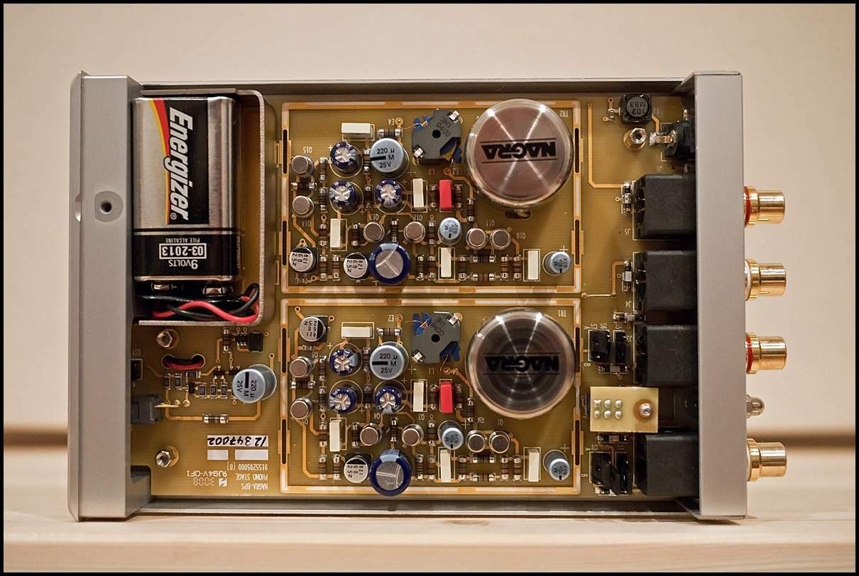

Il costruttore ha usato una 9 volts, ma ha predisposto un ingresso opportuno(da come si vede dalla.foto postata).per utizzare un alimentatore esterno di maggior qualitá...poi ad una prova fatta su Audiofile Sound, Bolduc dice di averci collegato una batteria tipo da macchina con buona riuscita...per quello,avendo a disposizione una recuperata.da 12v e 7 A volevo provare con la minima spesa...poi vediamo...

avevo la stessa idea, poi prima di postare ho guardato le foto interne prese dal leaflet del prodotto e di regolatori non ne ho visti
magari c'e e non lo vedo io ... ma se non c'e' con batteria ben carica si rischia di stioccare un robino che costava quakhe migliaia di euro
Eh lo so, infatti ho scritto che sarebbe da verificare.
C'è da dire che dalla foto pubblicata non mi sembra ci siano componenti che possano risentire di una tensione che varia da 10 a 13,5V, però, appunto, si parla di migliaia di euro.
@corrado una sezione che "tratta" l'alimentazione c'è di sicuro, è la parte in basso a sinistra.
Il problema è che se non si legge che componenti sono diventa complicato.
Ribadisco che secondo me non ci sarebbe problema, ma come scritto nei post sopra si parla di oggettini non proprio economici, quindi prima di rischiare ci andrei con i piedi di piombo.
