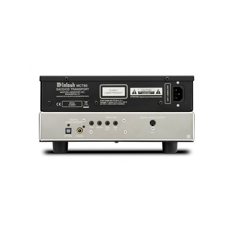

Perchè effettua l'upsampling come la tua NUPRIME sui CD normali, ma questo genere di connessioni nasce per superare il blocco copyright dei SACD e inviare un flusso DSD e si usano sistemi chiusi, come MCT di McIntosh che usa un connettore proprietario tipo 9 poli.
Il manuale in italiano della meccanica SACD ESOTERIC P1X GRANDIOSO specifica infatti che:
Connettori di uscita audio digitale (DIGITAL OUT) Questi connettori forniscono un’uscita audio digitale. Collegare ai connettori digitali di ingresso di un convertitore D/A (come un Grandioso D1X). ES-LINK: cavo HDMI.  Il formato ES-LINK è esclusivo di ESOTERIC e non è compatibile con le specifiche HDMI. Non collegare il connettore ES-LINK a un connettore HDMI su un dispositivo fabbricato da altri.
Nessun prodotto ESOTERIC utilizza I2S sotto HDMI, né sotto RJ45. E forse mai lo faranno.

Questa è una frase del manuale d'istruzioni, non è mia:
Cioè Esoteric ti dice chiaramente di usare quella connessione esclusivamente per collegare quella meccanica SACD P1X al suo DAC D1X, altrimenti lo avrebbe chiamato I2S. Che I2S non sia uno standard come piedinatura e connettore usato ci sta, ma AQUA, COCKTAIL, DENAFRIPS, NORTHSTAR, e gli altri che lo usano, lo chiamano I2S....

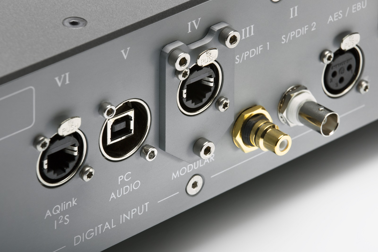

Leggi cosa c'è scritto nella foto del FORMULA? AQLINK I2S, cioè il produttore ti dice che è comunque un I2S :classic_laugh:
Mentre invece ESOTERIC SCRIVE SOLO ES-LINK e ti dice chiaramente di non collegare altre macchine e McIntosh lo chiama MCT e guarda che connettore usa
Uno spinottino tipo 9 poli che usano solo loro affinchè il sistema resti chiuso. Ti lasciano le SPDIF se vuoi fare collegamenti con macchine di altri marchi, ma ti scordi di poter sentire i SACD lato SACD se non usi il loro DAC e la loro connessione.

@veidt wikipedia alla voce I2S dà questa definizione:
"I2S, conosciuto anche come Inter-IC Sound, Integrated Interchip Sound, o IIS, è un'interfaccia bus seriale standard usata per connettere assieme dispositivi audio digitali. Viene usata per trasmettere dati audio PCM tra circuiti integrati solitamente (ma non sempre) all'interno di uno stesso dispositivo elettronico. Il bus I2S separa il clock dagli altri dati seriali, ottenendo un valore di jitter più basso dei tipici sistemi di comunicazione che recuperano il clock dal flusso dati. Malgrado il nome simile, questo bus non ha nulla a che vedere con bus digitale bidirezionale I²C.
Nell'attrezzatura audio l'I2S viene alle volte usato come collegamento esterno tra la meccanica di lettura del CD/DVD/SACD e un dispositivo DAC separato, ma più spesso è presente con la stessa funzionalità di connessione all'interno di uno stesso lettore. Nel primo caso può essere usato come alternativa ai più comuni bus AES/EBU, TOSLINK o S/PDIF. Per questo tipo di connessioni non esiste ancora un cavo standard di connessione."
Quindi che non ci sia un cavo standard di connessione univoco è notorio, ma cosa ci passa su quei conduttori lo è, ed è per questo che i costruttori possono permettersi nei pannelli posteriori dei loro apparecchi di scrivere I2S senza dichiarare il falso, perchè ti stanno dicendo che ti consentono una connessione dove fai passare separatamente il clock dagli altri dati.
Poi ovviamente ti avvertono nei manuali e ti dicono, attento..... che se colleghi altre macchine di altri marchi non garantiamo la compatibilità perchè noi usiamo il PIN 3 in un modo e magari PS AUDIO in un altro.
ESOTERIC E McIntosh e altri scelgono una strada diversa, e magari su quei connettori ci passano segnali diversi o con tensioni particolari, e quindi ci mettono il loro nomignolo e non usano il termine I2S.
