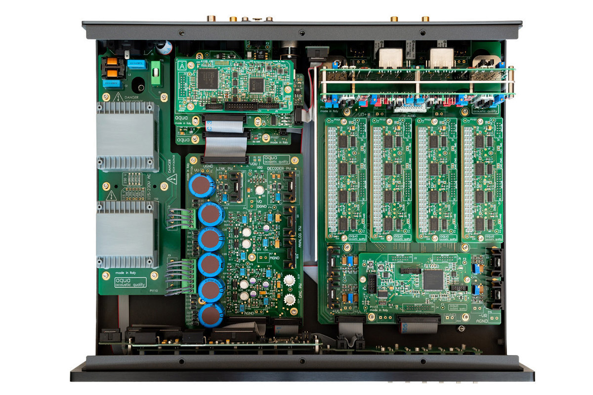

@giuseppeb1986 capito quindi il dac usa i  trasformatori per trasformare il segnale da sbilanciato in bilanciato; a questo punto non lo si può considerare un vero bilanciato quindi è  molto probabile che suoni meglio in sbilanciato.

Veramente nella scheda tecnica sul sito del marchio viene scritto :"Transformer-based true balanced audio output stage" e in effetti utilizza 4 schede R2R, quindi dovrebbe essere un vero bilanciato in realtà.
@alex2 e allora questo trasformatore trasforma cosa? Se sono presenti due schede r2r per canale quest'ultime andrebbero collegate direttamente al connettore out xlr. C'è qualcosa che non quadra.

@bluenote infatti ci sono tanti "saputi" in questo forum. Visto che tu sei uno di questi, ci spieghi cosa trasforma il trasformatore del dac Formula visto che possiede due schede analogiche r2r per canale? Come mai gli am audio (che sono dei veri bilanciati) non hanno i trasformatori?
