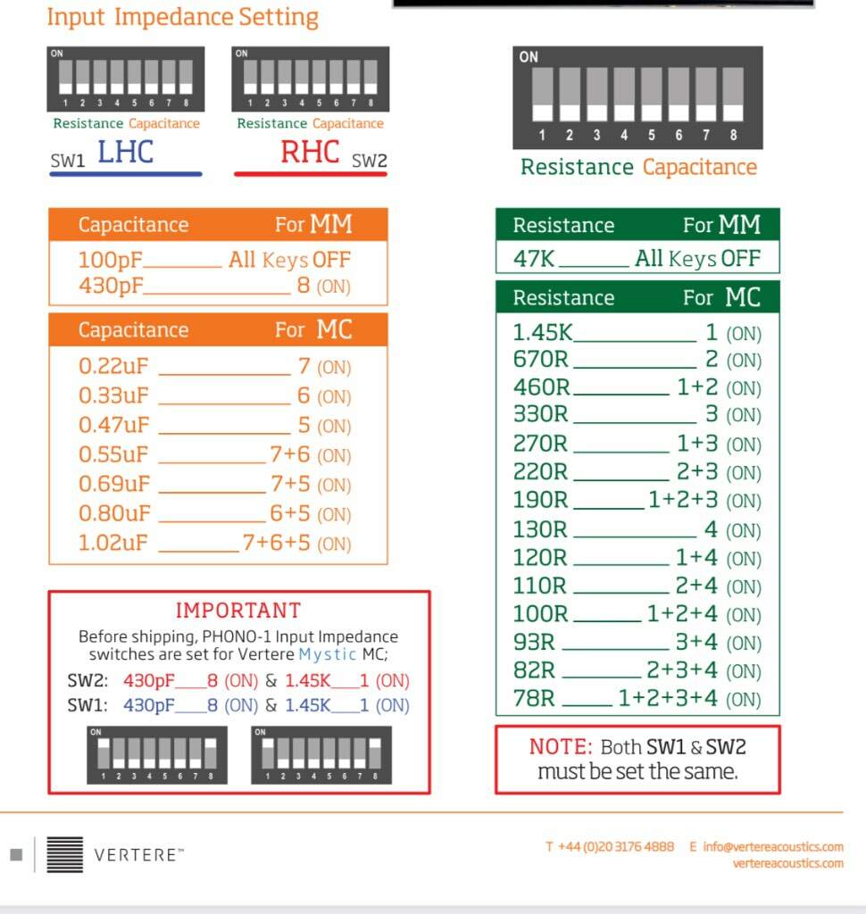

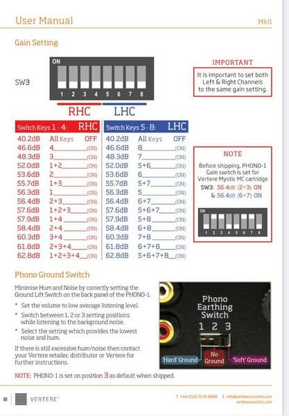

Aspettando il pre phono, che arriverà a giorni, ho iniziato a dare uno sguardo alle istruzioni.
La prima cosa che ho notato, con soddisfazione, sono i 10 anni di garanzia (sic!) offerti dalla casa. Pas mal…
Poi uno sguardo alle possibilità operative, davvero molto vaste: 14 livelli di guadagno, da 40.2dB a 62.8dB, e se non bastassero si può richiedere la versione ad alto guadagno che innalza il tutto di 6.4dB.
C’è poi uno switch a tre posizioni per minimizzare correttamente eventuali hum o ronzii di massa.

@prometheus Quando avevo il loro giradischi Vertere DG1, avevo pensato di acquistarlo, ma poi avendo due giradischi ho preferito fare altre scelte, non amando i pre phono con gli switch “nascosti”. Comunque, è un’ottimo pre phono.

Ciao Flavio, hai fatto bene, se l'alternativa era il Whest credo che avesse più senso andare di Vertere, nonostante io come iban69 ho imparato a detestare le regolazioni con switch nascosti.e
