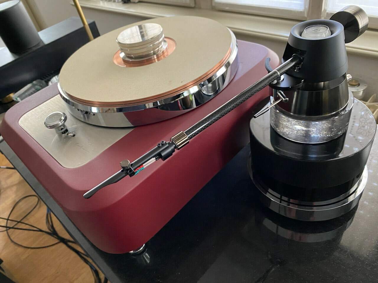

alexis Inviato 9 Maggio 2023 Autore Condividi Inviato 9 Maggio 2023 Per sfilarci elegantemente dall‘ipnotico Viv, che non smette di stupirmi all‘opera con la Atlas.. ecco un immagine disintossicante 😂 dedicato al primo braccio che ha caricato con nonchalanche la barriera invereconda dei 20-30-50 kE.. vedo che il modello lungo full optional con sedili in pelle e pacchetto sportivo é quotato quasi 100 kE… il mitico, a mio avviso bellissimo SAT, con il suo enorme giogo meccanico, adatto al verricello della mia Defy, e il suo cannone in carbonio, avvolto tra le coscie (umide) di giunoniche operatrici, tutte ex Miss mondo ora campionesse di atletica pesante fasciate Luis Vuitton Carbon Custom, quindi meglio non perderle in giro.. 😂😂 1 Link al commento https://melius.club/topic/13709-bracci-del-terzo-millennio/page/22/#findComment-828809 Condividi su altri siti Altre opzioni di condivisione...
