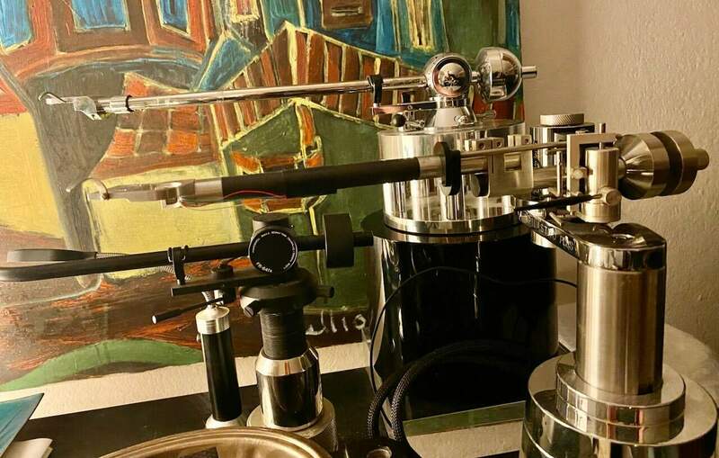

micfan71 Inviato 11 Maggio 2023 Condividi Inviato 11 Maggio 2023 Non so quanto sia nuovo il trend, di sicuro lo è il suo ingresso nell'agone dei mammasantissima. Fino a ieri relegato al terzo mondo, ai cloni mal copiati del più famoso Tony Manero delle discoteche, incapaci di replicarne il braccio e quindi, ma sì, facciamolo dritto che costa meno e poi tanto chi usa questi affari cosa vuoi che ne sappia di as, oh, uh...aaargh! Qualche esempio a seguire Link al commento https://melius.club/topic/13709-bracci-del-terzo-millennio/page/23/#findComment-831047 Condividi su altri siti Altre opzioni di condivisione...
