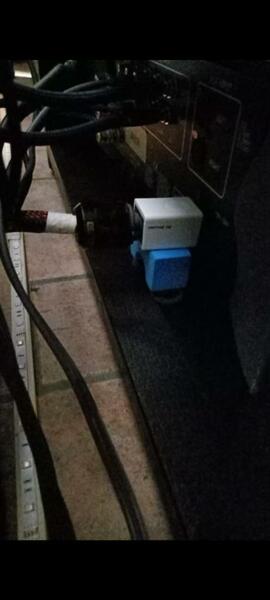

Ciao @Salvo_1970 li ho installati ma non sono ancora riuscito ad eliminare del tutto il fruscio che si sente con il volume al 60-70% sugli ingressi phono anche a giradischi spento. Ad un certo punto ero arrivato proprio ad avere un effetto "antenna", cioè sentivo la radio in mezzo al fruscio!
Adesso, sento solo il fruscio "normale" del phono. Lo si sente sia con l'ampli dei diffusori sia con l'ampli-cuffie. Mi restano da eliminare un paio di caricabatterie da tavolo che ho nei pressi dell'impianto, devo provare a spostare quelli. Ma è una lotta impari...

Invece mi dispiace  @Salvo_1970  per la tua esperienza. Anche io non so più se quel minimo miglioramento che ho avuto sia effetto dei due defender anzi tre visto che ho anche il ipurifire oppure perché ho iniziato a semplificare tutte le connessioni. Ho anche messo un cavo di alimentazione Ricable Magnus dalla presa alla ciabatta.

@iBan69 è ininfluente a dove la collego. Ho provato a collegarla direttamente al Prephono black cube, all’amplificatore, al IFI purifie.
