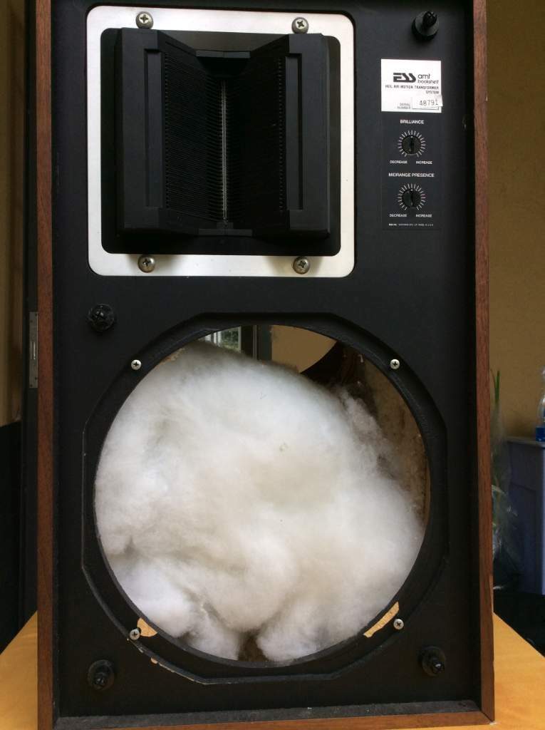

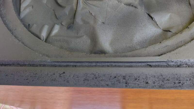

mojo_65 Inviato 31 Marzo 2023 Condividi Inviato 31 Marzo 2023 Ciao a tutti, avevo già cominciato un thread analogo sul vecchio forum, ma sapete tutti la storia... Lo riprendo perché potrebbe essere utile a qualcuno e per condividerlo con le uniche persone che possono comprendere il travaglio, la passione, la cocciutaggine di lavori simili... cose che al di fuori di questo ambiente non possono neanche essere concepite. Ovvero, il recupero di un rottame, vero salvataggio dall'ormai unica destinazione d'uso possibile > la discarica. Non ho purtroppo tutte le foto del ritrovamento ma alcune di queste sono significative. Facendo l'inventario la situazione era: tweeter amt sembravano sani woofers ok tranne uno che aveva un taglio piccolo piccolo nella piega di raccordo con la sospensione > stimato riparabile passivi, non rimaneva che il telaietto di alluminio, nient'altro... > ricambi comunque disponibili, mal che vada c'é Simply Speakers potenziometri più o meno ok, uno un po' inchiodato mobili, vedi foto Mi son detto proviamoci... Link al commento https://melius.club/topic/13821-ess-amt1-bookshelf-la-rinascita/ Condividi su altri siti Altre opzioni di condivisione...

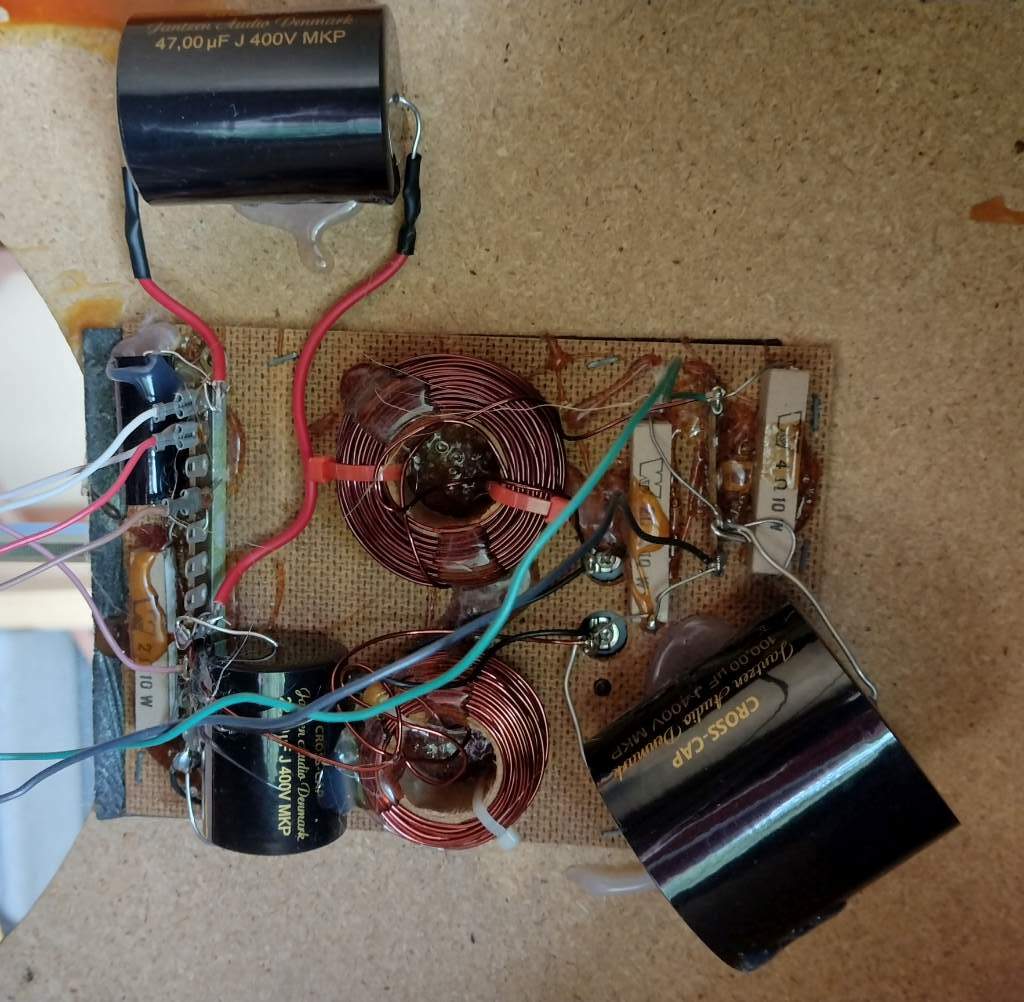

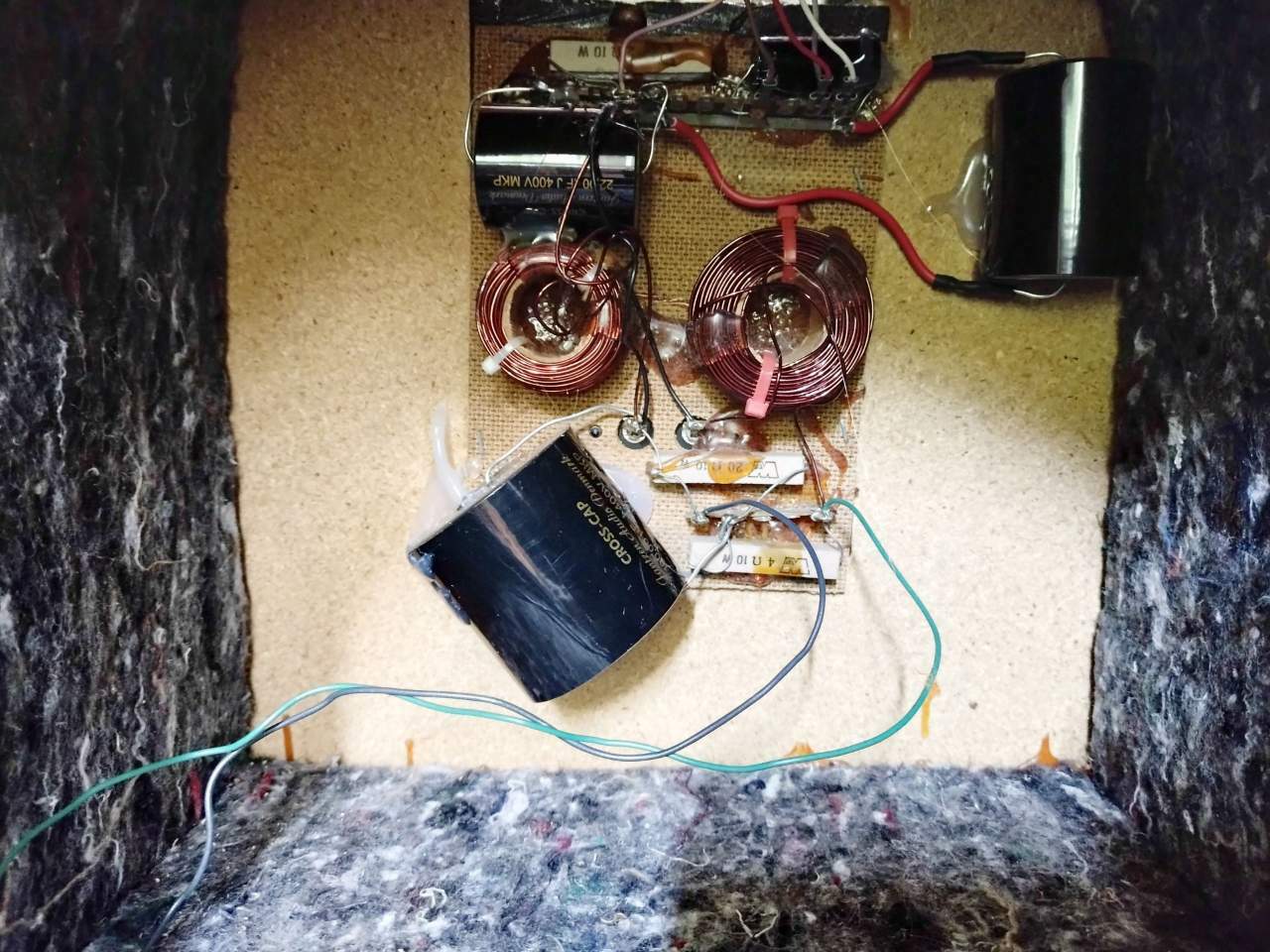

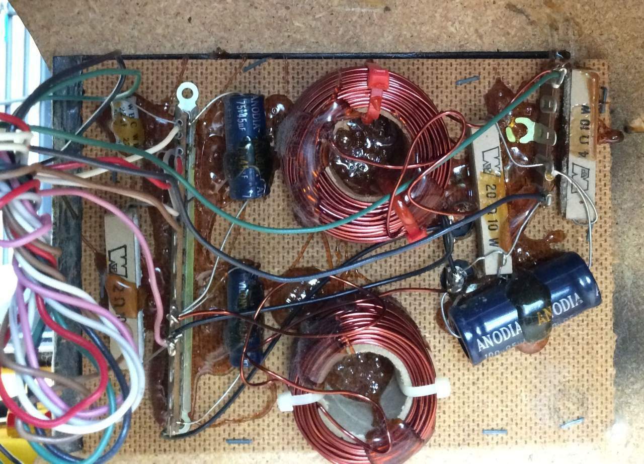

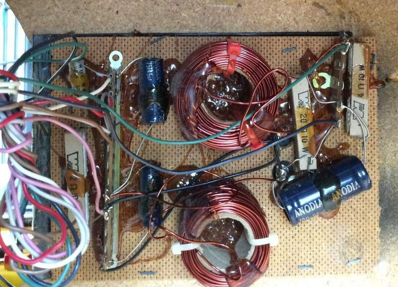

mojo_65 Inviato 31 Marzo 2023 Autore Condividi Inviato 31 Marzo 2023 Prima cosa quindi via i woofers, portati per direttissima da Audioconika nelle mani del buon Alberto. Poi mano a i xovers, tanto visto che la si ricostruisce in buona parte mettiamoci mano e visto che il tempo é tiranno ed io e il saldatore abbiamo litigato da bambini, ho fatto fare da mani esperte con qualche indicazione da parte mia. Ecco il prima ed il dopo: Link al commento https://melius.club/topic/13821-ess-amt1-bookshelf-la-rinascita/#findComment-788779 Condividi su altri siti Altre opzioni di condivisione...

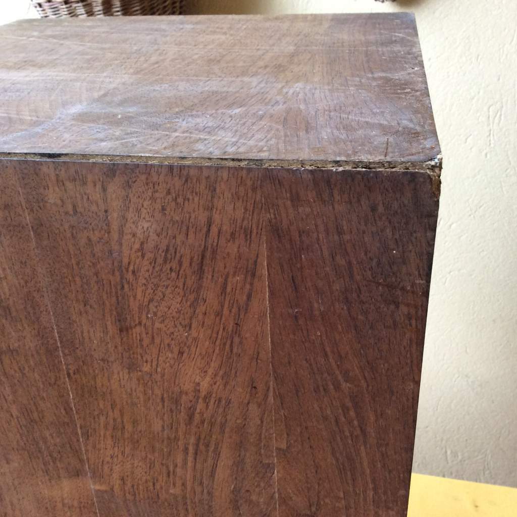

mojo_65 Inviato 31 Marzo 2023 Autore Condividi Inviato 31 Marzo 2023 Ora bisognava prendere il coraggio a quattro mani ed attaccare con la falegnameria... I mobili avevano preso umidità per lungo tempo soprattutto nella parte bassa che si era gonfiata come avete visto nelle prime foto postate. Le fessure cratesi difficilmente potevano essere recuperate completamente ma almeno si poteva tentare di mitigare la cosa Quindi via a carteggiare, ridurre le righe profonde, stuccare, riprendere le fessure, ricostruire certi bordi etc etc etc Scusate le foto ma dopo il resize non sono più riuscito a salvarle con l'orientamento giusto, al salvataggio paff girate... e non c'é stato verso... Link al commento https://melius.club/topic/13821-ess-amt1-bookshelf-la-rinascita/#findComment-788805 Condividi su altri siti Altre opzioni di condivisione...
mojo_65 Inviato 31 Marzo 2023 Autore Condividi Inviato 31 Marzo 2023 E a seguire ricostruzioni e stuccature varie... Link al commento https://melius.club/topic/13821-ess-amt1-bookshelf-la-rinascita/#findComment-788816 Condividi su altri siti Altre opzioni di condivisione...

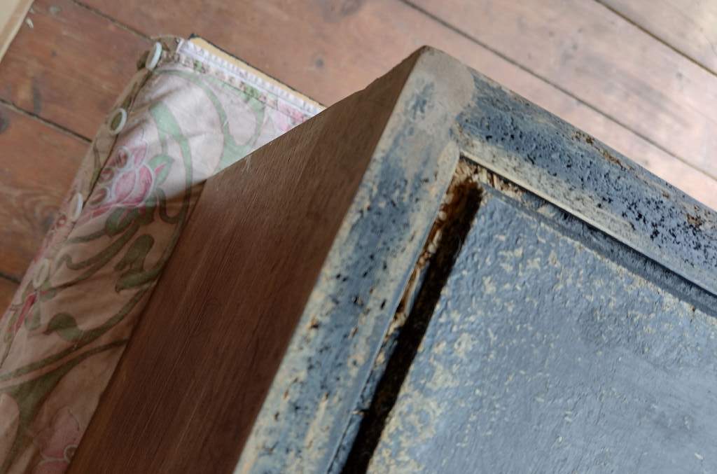

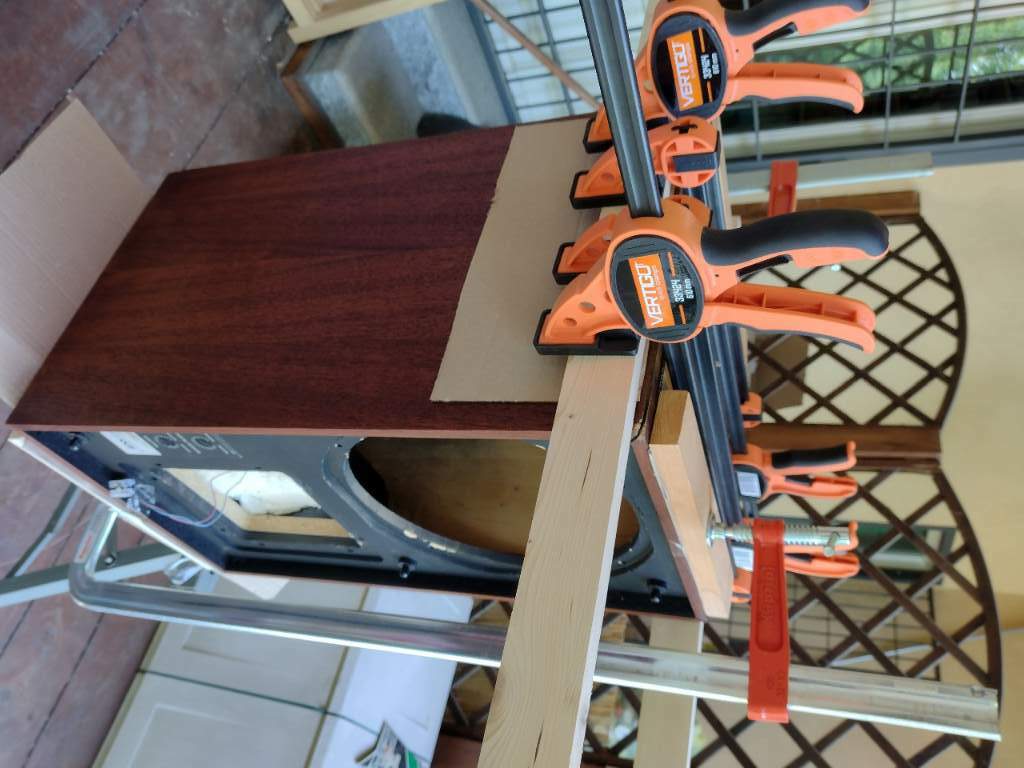

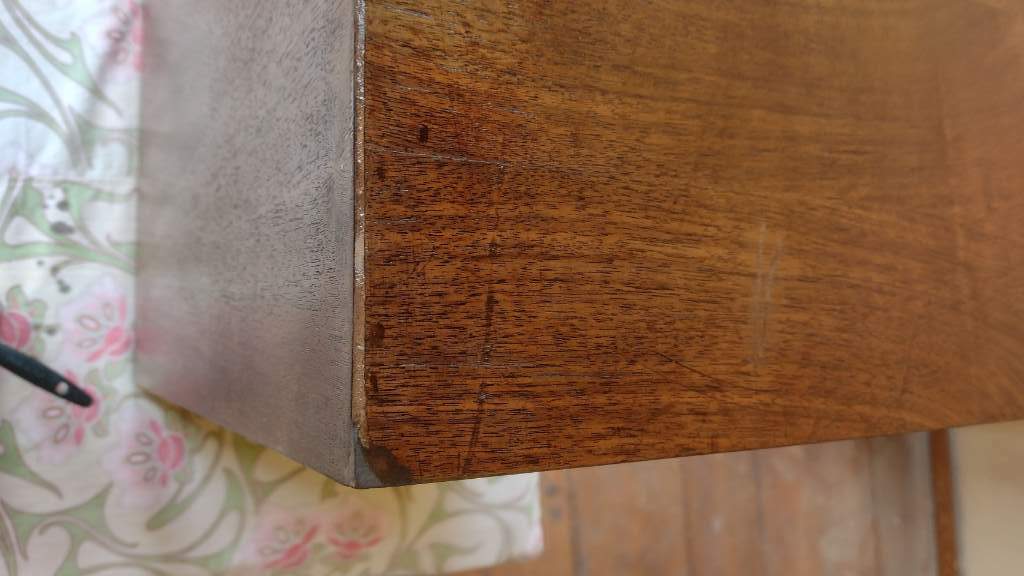

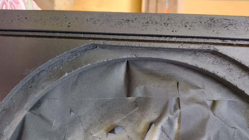

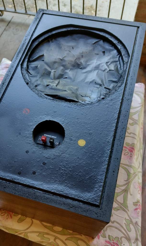

mojo_65 Inviato 31 Marzo 2023 Autore Condividi Inviato 31 Marzo 2023 Particolare cura era richiesta nella zona di fissaggio del passivo, certo non sottoposto a particolari sollecitazioni ma il bordino laterale alla flangia di fissaggio era parzialmente mancante, segno di un maldestro smontaggio per chissà quale riparazione (dal momento che erano ridotte ad un rottame.. La prima foto mostra l'esile profilo originale anche se dopo la verniciatura mentre nella seconda foto quello nuovo ricostruito da zero e raccordato la resto del mobile...un bel lavoro, sono molto orgoglioso... Link al commento https://melius.club/topic/13821-ess-amt1-bookshelf-la-rinascita/#findComment-788822 Condividi su altri siti Altre opzioni di condivisione...

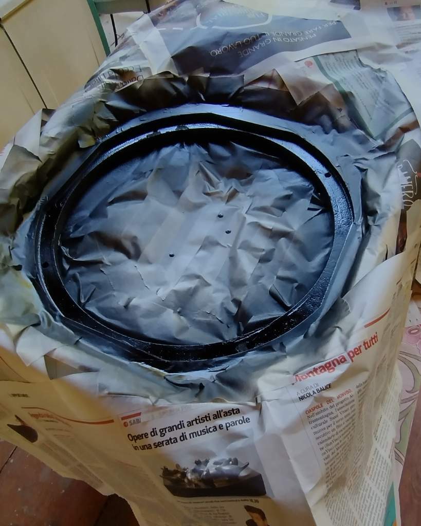

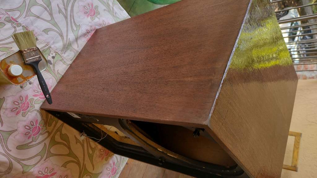

mojo_65 Inviato 31 Marzo 2023 Autore Condividi Inviato 31 Marzo 2023 A seguire verniciature varie e lucidatura a olio di lino cotto per ravvivare l'impiallacciatura. Il tutto preceduto da carteggiature varie e molto delicate per non andare a fondo dello spessore nonostante righe profonde e danni che sia chiaro....NON LI FA IL TEMPO....ma un uso sconsiderato ed irrispettoso dei soldi che sono serviti a comprare diffusori del genere... Link al commento https://melius.club/topic/13821-ess-amt1-bookshelf-la-rinascita/#findComment-788835 Condividi su altri siti Altre opzioni di condivisione...

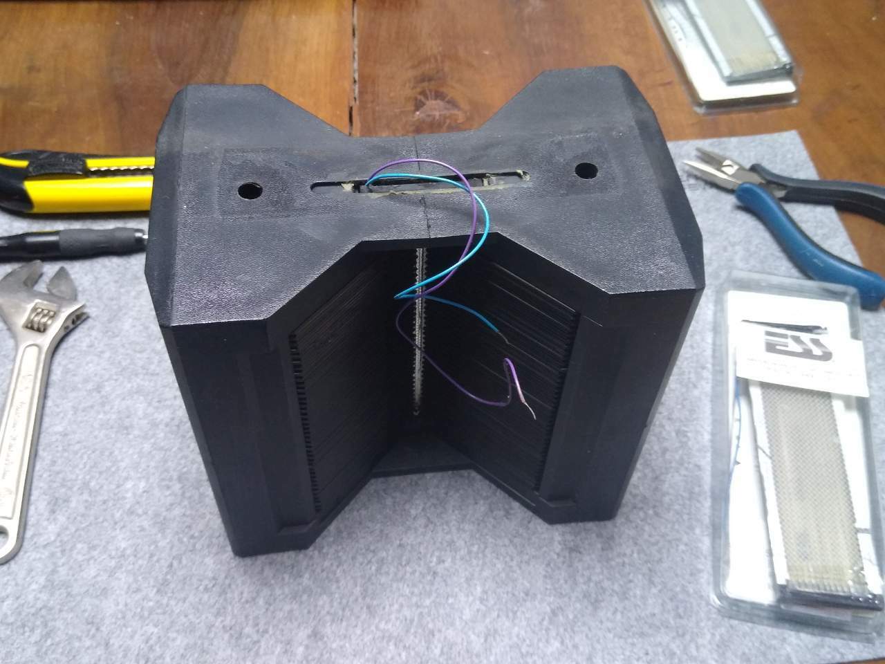

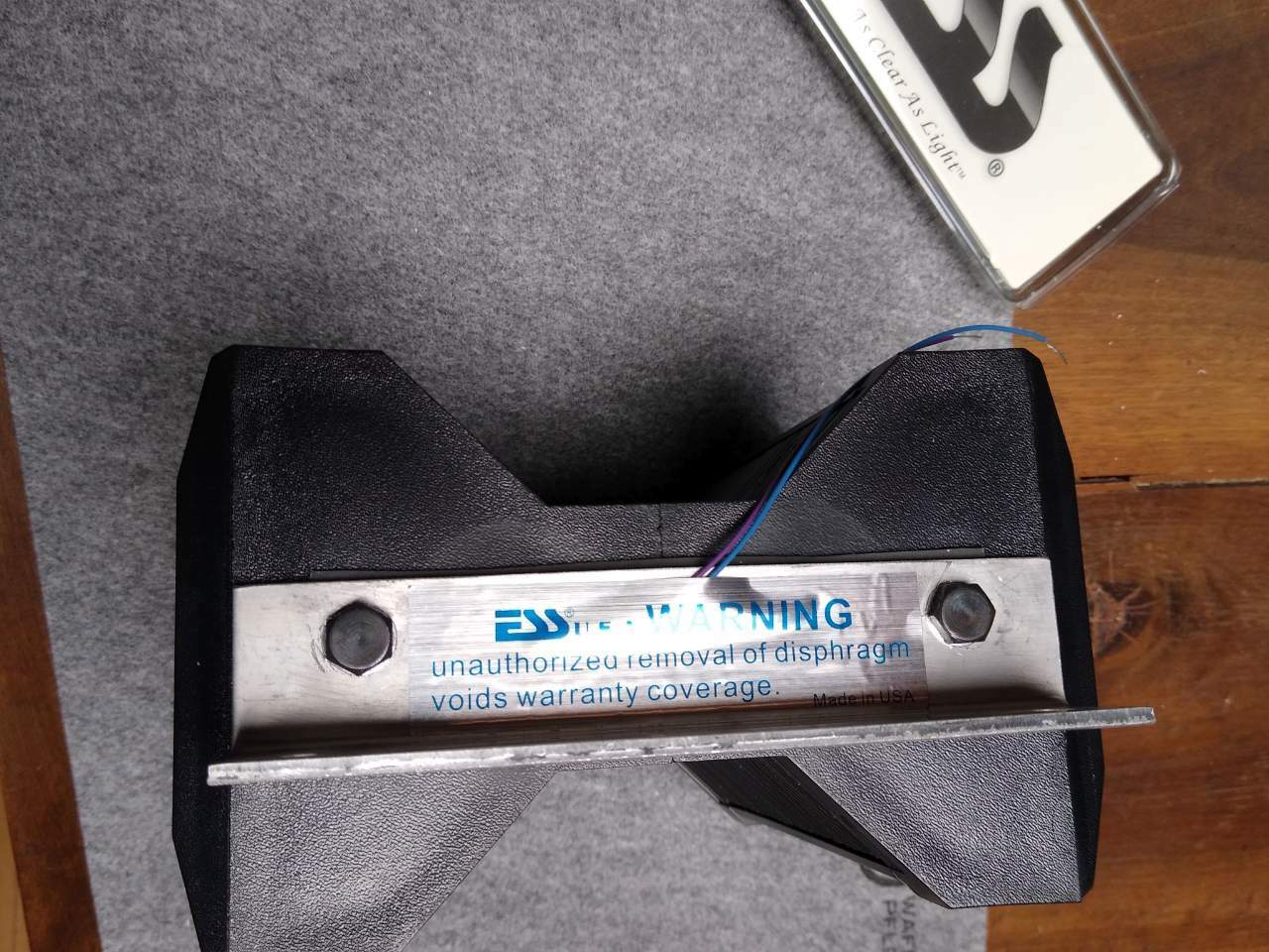

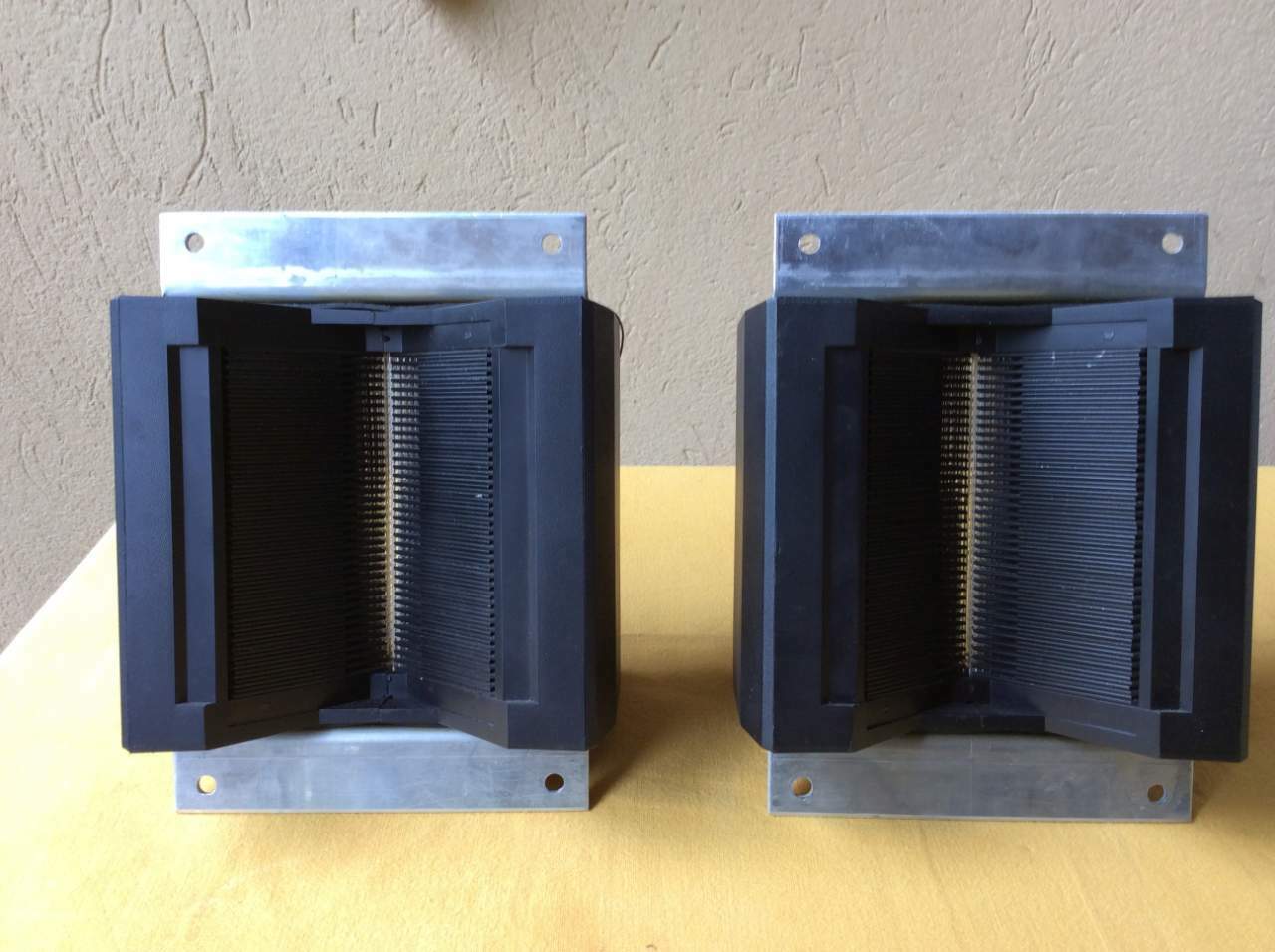

mojo_65 Inviato 31 Marzo 2023 Autore Condividi Inviato 31 Marzo 2023 Nel mentre avevo effettuato qualche prova prima di rifinire il mobile e mi sembrava che qualcosa non andasse nel comparto medio-alto, che il classico tweeter di Heil potesse essere difficile da controllare o un po' idiosincrasico di suo specie se usato a larga banda come in un due vie mi era chiaro ma così non doveva suonare proprio, oltretutto sembrava ci fosse anche uno dei due che suonava più forte o viceversa uno più debole... Ho quindi esaminato i tweeters un po' meglio. Link al commento https://melius.club/topic/13821-ess-amt1-bookshelf-la-rinascita/#findComment-788887 Condividi su altri siti Altre opzioni di condivisione...

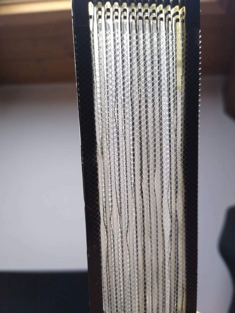

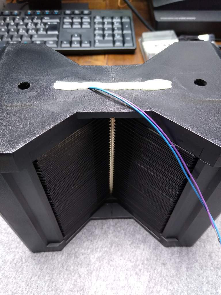

mojo_65 Inviato 31 Marzo 2023 Autore Condividi Inviato 31 Marzo 2023 Apparentemente sembrava tutto a posto ma ho poi deciso di smontare i diaframmi e verificare, operazione decisamente semplice su questi tweeters. la prima foto é uno dei diaframmi originali e la seconda é invece un diaframma di ricambio originale ESS attuale comprato per l'occasione. E' abbastanza facile capire che quello montato ne aveva già viste delle belle e quindi sono passato alla sostituzione. Operazione abbastanza semplice che richiede giusto un minimo di manualità... Link al commento https://melius.club/topic/13821-ess-amt1-bookshelf-la-rinascita/#findComment-788893 Condividi su altri siti Altre opzioni di condivisione...

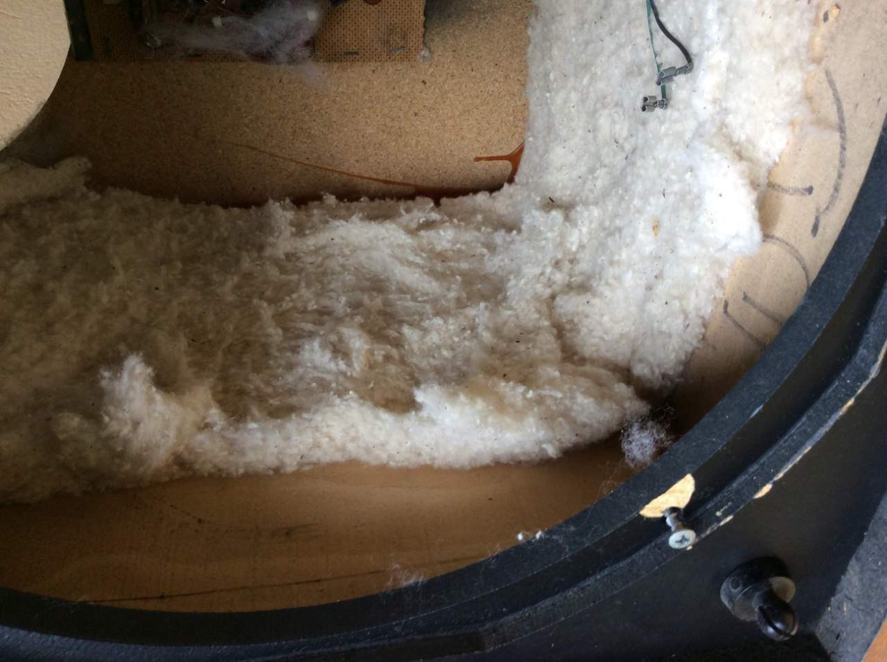

mojo_65 Inviato 31 Marzo 2023 Autore Condividi Inviato 31 Marzo 2023 Rimane solo qualche piccolo dettaglio per completare il tutto. In origine il mobile era rivestito internamente per una specia di lana di agnello che con il tempo ha perso volume diventando un po' stopposa e comunque un po fine per poter smorzare adeguatamente le risonanze interne. Era distribuito lungo le pareti laterali, top e base, tranne i due pannelli frontale e posteriore. A riempire quasi la metà del diffusore un classico Dacron molto soffice. Ho quindi sostituito la vecchia lana con pannelli di cascami di lana pressati ricoprendo come in origine i pannelli laterali e sup/inf e riutilizzato il Dacron originale qui vedete qualche dettaglio: Link al commento https://melius.club/topic/13821-ess-amt1-bookshelf-la-rinascita/#findComment-788938 Condividi su altri siti Altre opzioni di condivisione...
