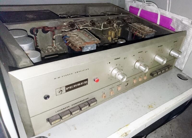

Massimiliano S. Inviato 20 Aprile 2021 Autore Condividi Inviato 20 Aprile 2021 @Velvet grazie, riferisco subito così partono immediatamente le ricerche 😄 Link al commento https://melius.club/topic/1388-amplificatore-perser-da-identificare/page/2/#findComment-50931 Condividi su altri siti Altre opzioni di condivisione...
Velvet Inviato 20 Aprile 2021 Condividi Inviato 20 Aprile 2021 @Massimiliano S. Comunque a quel prezzo, da prendere di corsa Link al commento https://melius.club/topic/1388-amplificatore-perser-da-identificare/page/2/#findComment-50938 Condividi su altri siti Altre opzioni di condivisione...
Massimiliano S. Inviato 20 Aprile 2021 Autore Condividi Inviato 20 Aprile 2021 E' del 1965, ci sarà un bel po' da sistemare e il mio amico non ama questo genere di lavori, però a quel prezzo può portare tutto da qualche tecnico onesto e lo avrà pagato ancora una cifra adeguata. Link al commento https://melius.club/topic/1388-amplificatore-perser-da-identificare/page/2/#findComment-50940 Condividi su altri siti Altre opzioni di condivisione...

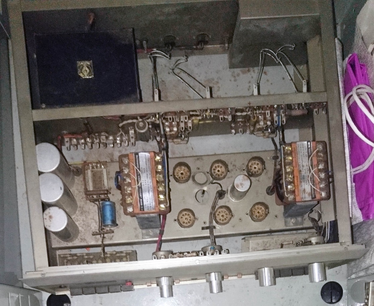

Velvet Inviato 20 Aprile 2021 Condividi Inviato 20 Aprile 2021 @Altainefficienza Piero, grazie per le preziose precisazioni ed informazioni. Vado a memoria perché saranno 15 anni che quelle casse non sono più in mio possesso, quindi con tutte i possibili errori. Però rispetto a quelle della foto sono molto più voluminose, l' AP credo fosse almeno un 8". Le 6973 oggi sono vendute da un unico produttore, Helectro Harmonix, e sono di origine russa. Al tempo in cui mi misi in testa di revisionare l'ampli esistevano solo NOS e a prezzi non proprio contenuti, mentre oggi almeno si comprano nuove ad un prezzo affrontabile se pur non regalate... Ecco l'esemplare in mio possesso. Le valvole originali sono da qualche parte, riposte appunto in vista della revisione mai completata... Le finali alloggiano nello spazio posteriore, orizzontalmente e tante in sede dai fermi visibili nella foto. Link al commento https://melius.club/topic/1388-amplificatore-perser-da-identificare/page/2/#findComment-51103 Condividi su altri siti Altre opzioni di condivisione...

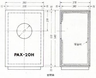

Altainefficienza Inviato 20 Aprile 2021 Condividi Inviato 20 Aprile 2021 @Velvet la domanda è se le Electro Harmonix siano buone come le vecchie RCA... Queste ultime erano robuste, se si pensa all'utilizzo continuativo nei Juke box. Sono molto sollecitate con quelle dimensioni fisiche rispetto alla dissipazione (c'erano ampli push pull che dichiaravano 25 Watt RMS, praticamente il doppio della grande maggioranza di quelli basati sulle EL84). Ho avuto sia le casse col Philips che con il PAX 20, entrambi da 8", a memoria non erano più grandi di queste (il reflex sulle Philips era un buco sulla cassa, T&S erano da venire). Ho trovato al volo questo progetto per i PAX che allego. Un saluto, Piero Link al commento https://melius.club/topic/1388-amplificatore-perser-da-identificare/page/2/#findComment-51129 Condividi su altri siti Altre opzioni di condivisione...
Velvet Inviato 20 Aprile 2021 Condividi Inviato 20 Aprile 2021 @Altainefficienza le dimensioni del progetto paiono più vicine a quelle che furono le mie Perser, quelle nella foto mi sembrano sensibilmente più compatte. Sulle EH non ho esperienze, quando era in uso l'ampli montava ancora le sue RCA d'origine che ho conservato. Link al commento https://melius.club/topic/1388-amplificatore-perser-da-identificare/page/2/#findComment-51140 Condividi su altri siti Altre opzioni di condivisione...
Altainefficienza Inviato 20 Aprile 2021 Condividi Inviato 20 Aprile 2021 @Velvet probabilmente sono quelle col Philips... Mi ricordo che le avevo trovate esattamente la bellezza di 36 anni fa... Pagato 30000 Lire ampli e casse, un investimento per me quella volta. Anch'io non ricordo bene quanto grandi fossero 😄. Testa le 6973, se sei abbastanza fortunato sono ancora buone. Sul mio Perser erano OK. Un saluto, Piero Link al commento https://melius.club/topic/1388-amplificatore-perser-da-identificare/page/2/#findComment-51157 Condividi su altri siti Altre opzioni di condivisione...
