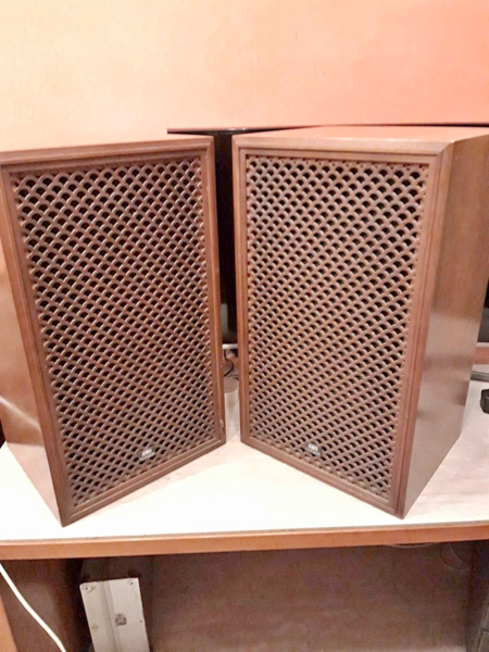

Massimiliano S. Inviato 21 Aprile 2021 Autore Condividi Inviato 21 Aprile 2021 Ho visto un annuncio per queste due casse Perser del 1975 (Duoflex 72C): forse sono quelle cui facevate riferimento. Link al commento https://melius.club/topic/1388-amplificatore-perser-da-identificare/page/3/#findComment-52808 Condividi su altri siti Altre opzioni di condivisione...
Velvet Inviato 22 Aprile 2021 Condividi Inviato 22 Aprile 2021 @Massimiliano S. Eccole, queste sono esteticamente identiche a quelle che avevo io. Però sono due vie separate, mentre le mie avevano il coassiale. Link al commento https://melius.club/topic/1388-amplificatore-perser-da-identificare/page/3/#findComment-52904 Condividi su altri siti Altre opzioni di condivisione...
