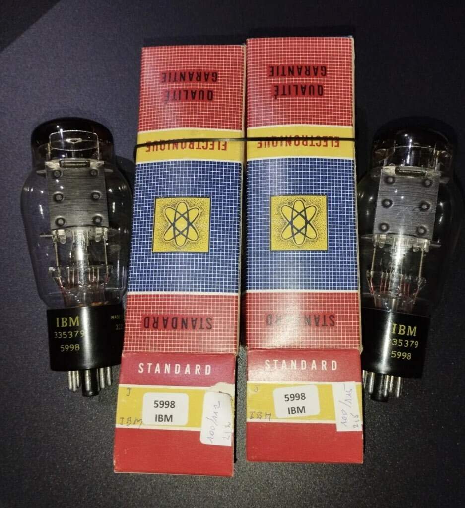

@mariovalvola @rock56 @cactus_atomo ho seguito il consiglio è contattato Lorenzo, che è stato gentilissimo. Mi ha informato sulle caratteristiche di questo otl.
riguardo alle valvole non cambierebbe tipo, le 5998 sarebbero le migliori per questo circuito, e di non preoccuparmi della durata. A mali estremi, perdendo “qualcosina” mi ha suggerito delle 6h13 sovietiche. Queste ultime le ho trovate a un costo relativamente basso. Ma le 5998 costano un botto 💥
Ne ho comprate comunque una coppia nuova.. spero di non aver preso un “pacco”.. sono marchiate IBM, le conoscete? 😰
https://melius.club/topic/13920-valvole-per-amplificatore/page/2/#findComment-812633
Altainefficienza
@Jox79 la 6080 è la versione pro della 6AS7G. La 5998 è un po' diversa, e ne hanno fatto incetta quando Costruire HiFi ci aveva fatto un ampli attorno (più semplice ed economico che utilizzando un riscaldamento diretto). Anche i giapponesi le amano e - forse complice il fatto che le 6AS7/6080 abbiano avuto produzione e diffusione ben maggiori - i prezzi sono molto alti. Forse bisognerebbe variare la polarizzazione, ma giustamente, come ti hanno consigliato, meglio chiedere al Betti.
I tubi sono marcati IBM perché erano ricambi per i vecchi calcolatori... Dubito che IBM abbia mai costruito valvole: credo che le rimarcasse (come faceva HP per i suoi strumenti). Però già dalla sigla numerica (che ti dice che sono valvole industriali), dalla destinazione d'uso e dalla serietà di quell'Azienda sulla qualità all'origine puoi stare tranquillo.
