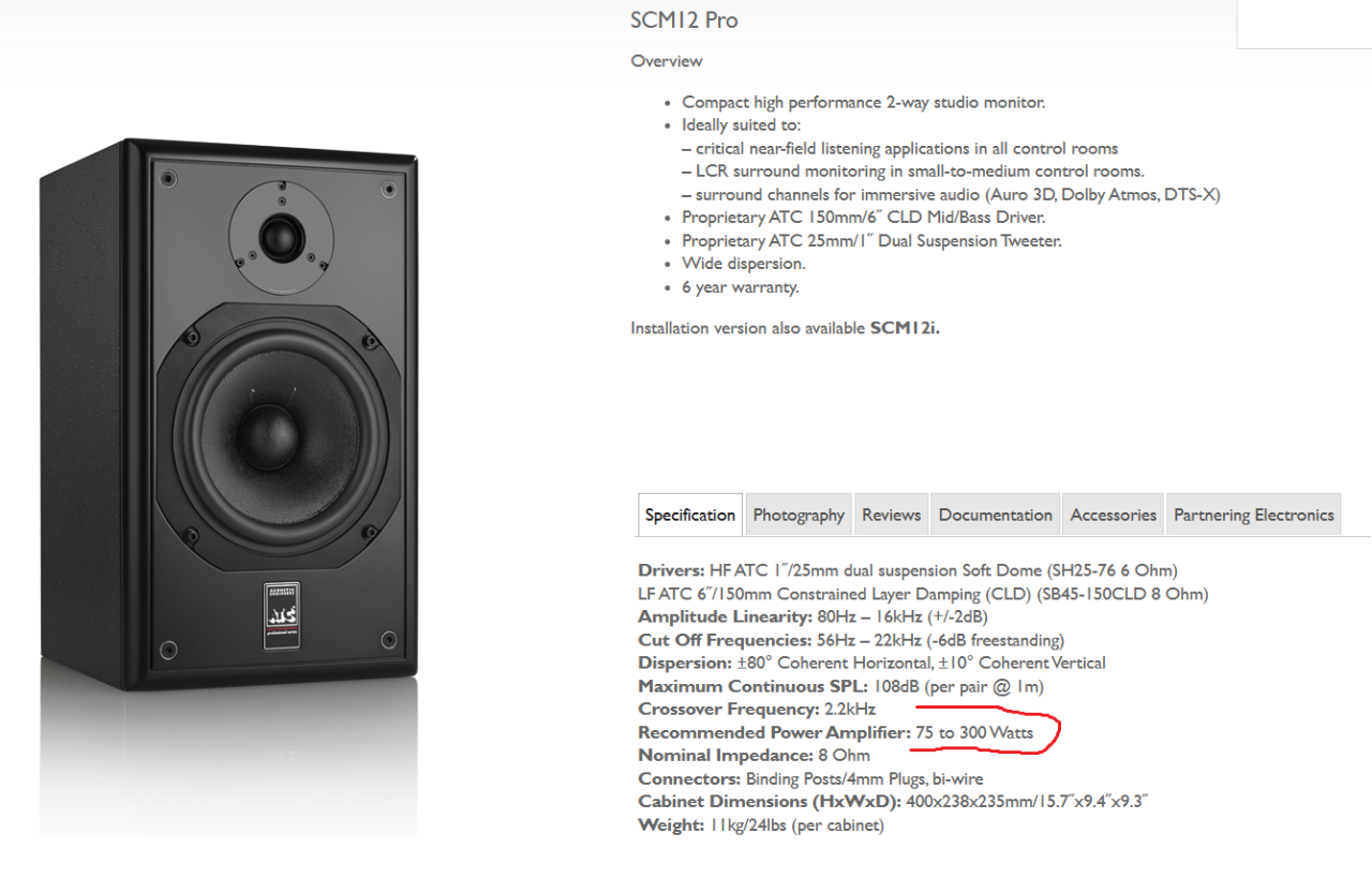

mi spaventa il fatto di doverci abbinare un ampli da almeno 150w.
Una scm12 per ascolti domestici si dovrebbe poter tranquillamente pilotare anche con 75 watt, poi se gliene metti a disposizione di più, male non fa.

e come non darti ragione......( a parte forse per i 75 watt).
Lo scrivono loro nelle specifiche, non lo farebbero se fossero insufficienti.
