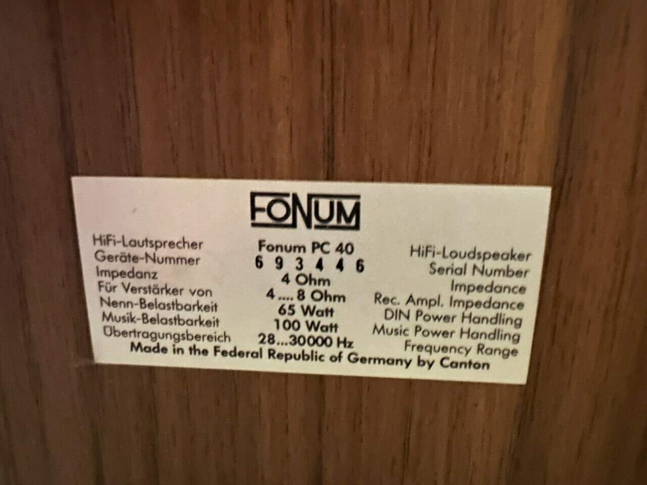

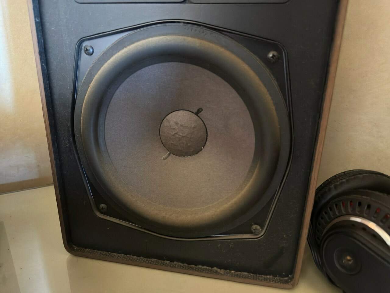

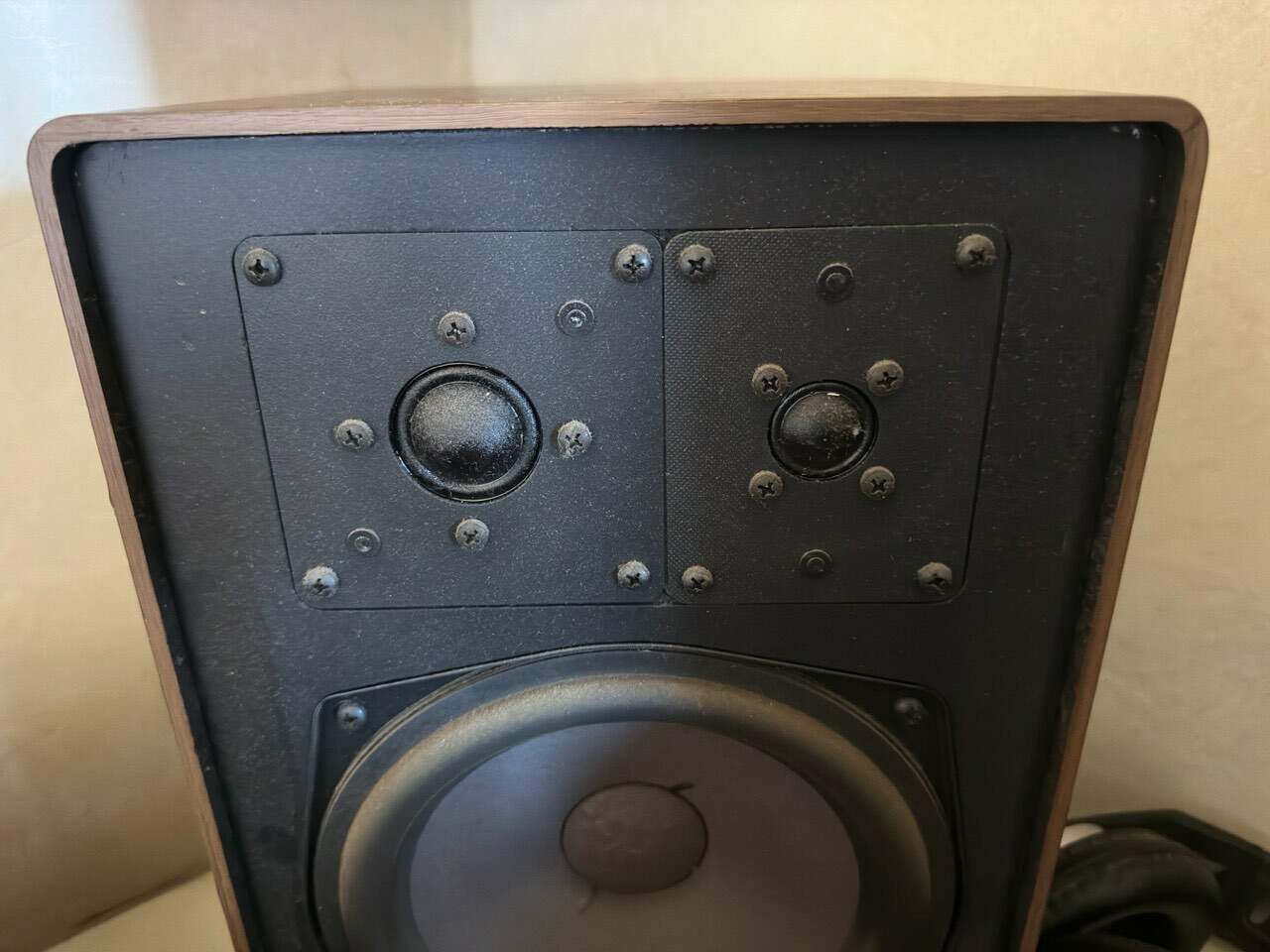

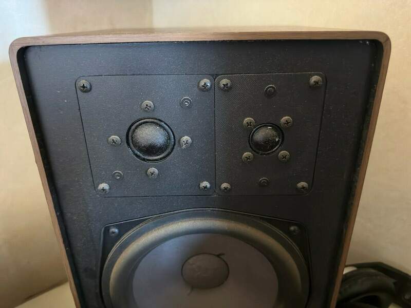

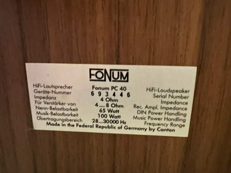

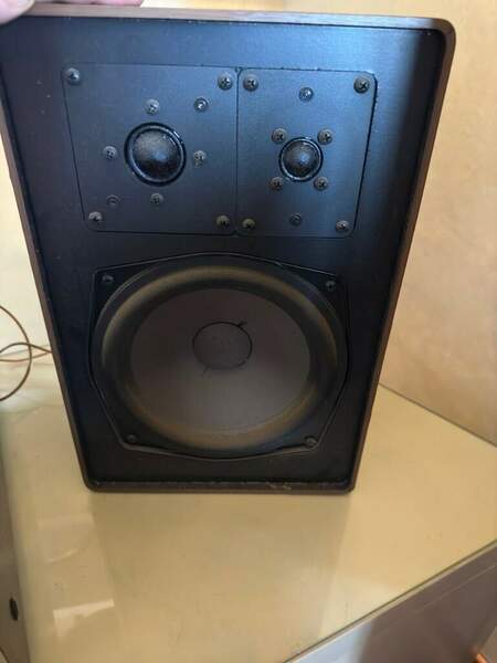

lofuoco Inviato 10 Aprile 2023 Autore Condividi Inviato 10 Aprile 2023 Avete ragione, chiedo scusa, si tratta di queste: Link al commento https://melius.club/topic/13968-luxman-l-530/#findComment-798522 Condividi su altri siti Altre opzioni di condivisione...
Moderatori paolosances Inviato 10 Aprile 2023 Moderatori Condividi Inviato 10 Aprile 2023 @lofuoco costruite-comunque- da Canton Link al commento https://melius.club/topic/13968-luxman-l-530/#findComment-798528 Condividi su altri siti Altre opzioni di condivisione...
