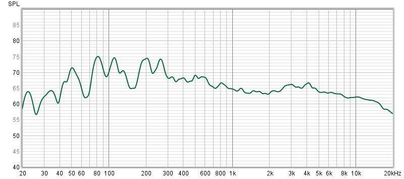

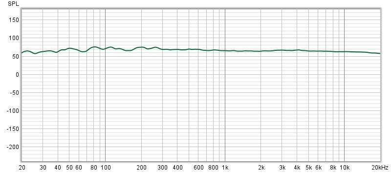

Allora ragazzi rispondo a tutti postando i grafici delle misure effettuate dal tecnico perchè davvero io ci capisco pochissimo in modo da capire meglio come intervenire e procedere.
Questo grafico indica la risposta della stanza senza l'impianto:
https://ibb.co/6JNSnJk
Questa è la risposta della catena audio in ambiente:
https://ibb.co/g97bz0m
Il tecnico, ripeto le sue parole, mi ha detto che la risposta dell'ambiente è abbastanza flat, non ci sono evidenti criticità della stanza anche perché è trattata abbastanza bene, non necessita di interventi particolari, non ci sono esaltazioni o cancellazioni.
Secondo lui il suono molto aperto è dovuto alla catena audio e alla loro sinergia, devo intervenire lì e non sull'ambiente. Mi ha consigliato un sub ma quello è un altro discorso.
Anche dal grafico della risposta della catena audio si evince una netta esaltazione della gamma alta.
Io ribadisco che non ci capisco nulla e quindi vi ho riportato integralmente le sue parole, anzi, si è complimentato per l'ambiente ed ha detto che va più che bene come stanza, magari fossero tutte così e con queste misure.
Puoi spiegare come il tecnico ha fatto il test in ambiente senza l'impianto?
@davenrk No il tecnico ha detto che la risposta dell'ambiente è flat, e dei diffusori in ambiente invece tendente alla apertura sui medio-alti, per cui è su questi che dovrebbe intervenire
Ma comunque se il grafico del diffusore non mente avresti i 10KHz di ben 10dB sopra i 1KHz, è un "problema" che certo non risolvi cambiando cavi o con una Tachipirina....ma hai per caso una risposta in anecoica di questi diffusori? Non è che sono "aperti" di natura? Nel senso hanno una esaltazione naturale verso quelle frq e magari tutto il tuo setup le amplifica?
Non esiste un ambiente con risposta "abbastanza flat".  La misura con i duffusori chi l'ha fatta? Come mai ha usato una scala così espansa? Non si è accorto che i 10.000 hz sono 25 db sopra i 100. Come è possibile?
@giuseppeb1986
Mi sembra una risposta in frequenza molto strana, praticamente una linea retta in "leggera" salita, mai visto nulla del genere.
C'è qualcosa che non va.
Ma ha fatto uno sweep da 0 a 20KHz con l'impianto?
Che significa?
@giuseppeb1986 Per darti idea ti faccio vedere una risposta con circa la stessa scala del tuo grafico. Eccola. Il colpo d'occhio farebbe sembrare tutto abbastanza regolare.
La successiva è esattamente la stessa misura con scala tale da far notare come sia in realtà.  Bella differenza, eppure è la stessa identica misura guardata però "con molta più attenzione".

@davenrk @mla non sono esperto ma lui prima ha misurato la risposta della catena in ambiente tramite quel suono che credo si chiami sweep. Successivamente per verificare la risposta dell'ambiente senza la catena ha fatto sempre lo sweep ma una cassa per volta, infatti venivano 2 grafici identici per ogni diffusore. Non chiedermi come, dice che la misurazione dell'ambiente senza la catena avviene per soppressione dal segnale del diffusore o qualcosa di simile.
@maxgazebo Il tweeter a nastro si fa molto sentire, di sicuro non è una gamma alta smussata, è ben presente oltre che dettagliatissima e penso che tu abbia ragione cioè che il tutto venga estremizzato dalla catena a monte.
@cactus_atomo secondo il tecnico l'ambiente non si deve toccare perché va benissimo così, devo intervenire nella catena.
@grisulea capisco ciò che vuoi dirmi ma ha fatto tutto il tecnico perchè io non ne capisco nulla, mi ha detto quello che ho scritto prima ed ovviamente mi sono messo nelle sue mani.
