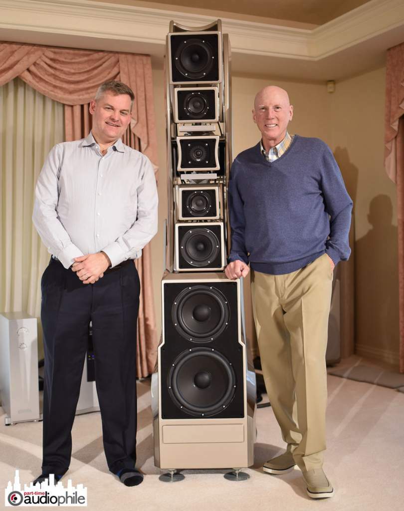

6 minuti fa, aldofranci ha scritto:
Nello spazio che corre tra wf e tw ci passa pure il 7 barrato.
Una genialata.

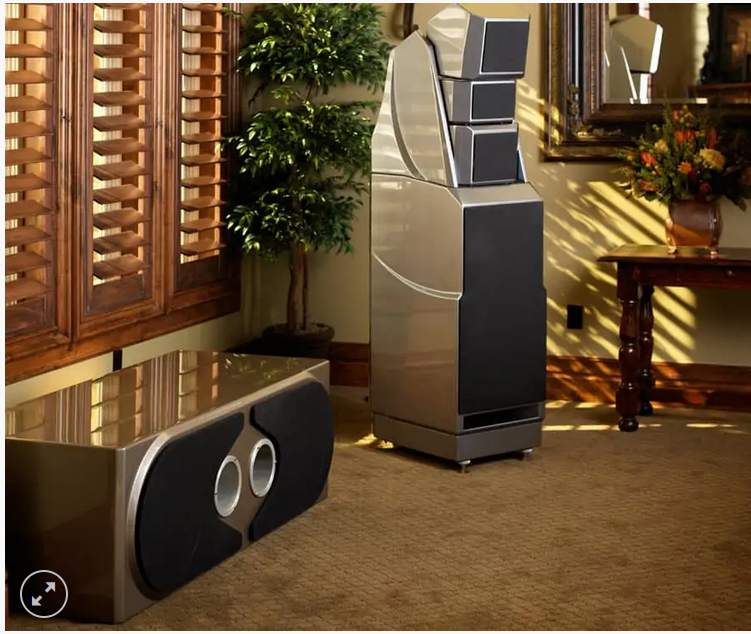

@aldofranci Forse 35 anni fa salivi sul 7/ @grisulea guardava i diffusori è non capiva da dove uscisse il suono. La concorrenza di oggi non c’era io avevo le ESB 100 ld, lui risolveva la diffrazione, fenomeno acustico, creando la forma a diamante😃
