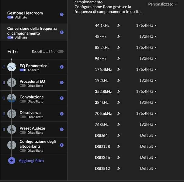

Io per l’upsampling uso Roon (ti da la massima libertà di configurazione in tempo reale) che pesca i files su un Nas o direttamente da Qobuz poi il flusso dati tramite un trasporto lo invia ad un dac, il dac lo hai, non so se hai uno streamer, io uso un Oppo, mio fratello per esempio usa il solo trasporto di Primare, ormai di streamer Roon Ready ce ne sono veramente tanti. Roon ha un trattamento dei files digitali di qualità.
