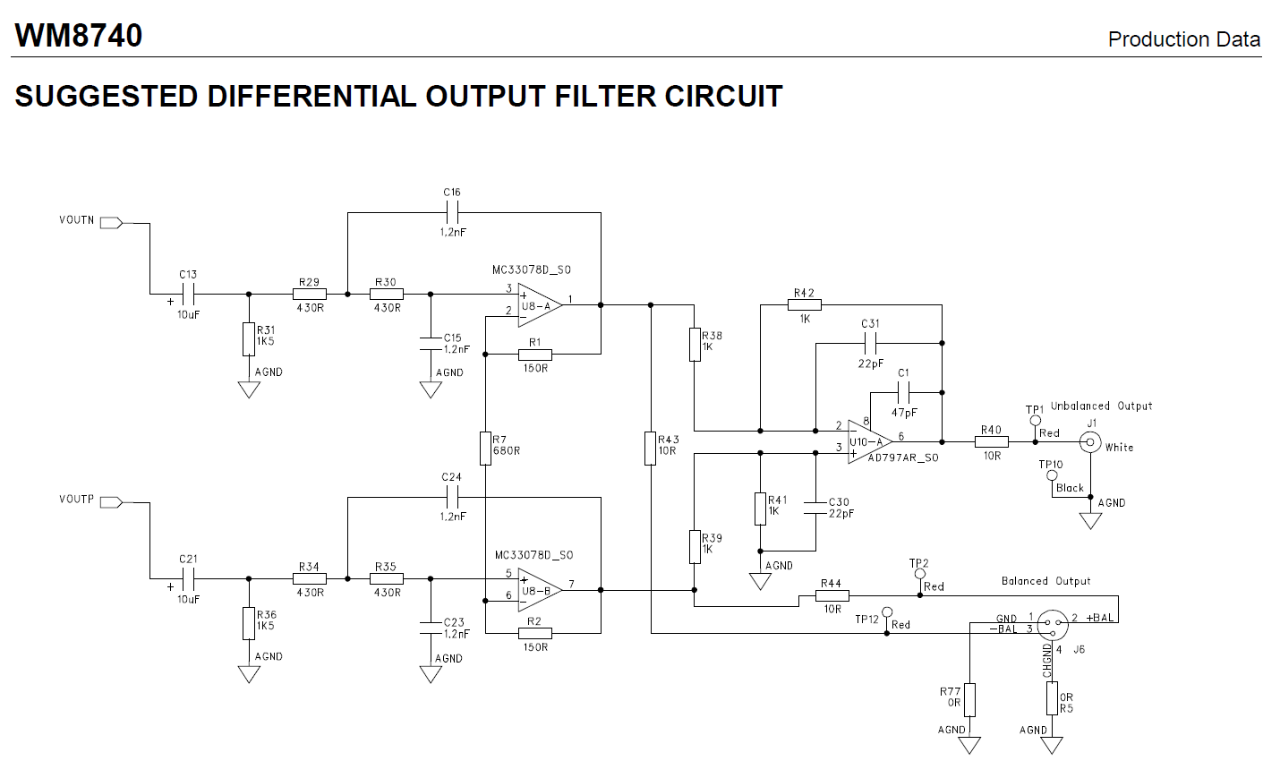

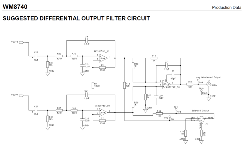

Si, ......... nel senso che quando constato con le rare misure di Siti e Riviste accreditate, è molto ma molto peggio e ben distanti dagli un po insignificanti insulsi valori rilevati in Regime Statico con la scontata sinusoide a 1 KHz !!
Infatti oltre che in termini di "Modulo", l' Impedenza di Ingresso di un Finale di Potenza (come del resto anche l' Impedenza di uscita di una qualunque sorgente) varia enormemente anche e sopratutto in termini di "Fase" influendo in modo estremamente significativo (con i suoi comportament Reattivi funzione della Frequenza) sia sulla Linearità di Risposta, sulla Capacità reale di pilotaggio, come anche sull' Intefacciamento tra Sorgente/Pre e Finale di Potenza e la conseguente resa musicale finale.
Con l' aggravante che lo stage di uscita di un Preamplificatore è specificamente, pensato, progettato, realizzato e ottimizzato per pilotare un generico Stadio di Potenza.......................invece i più delle volte, i miseri stadi di uscita basati sugli un po ....................patetici Operazionali ultimo grido Audiophile della quase totalità di DAC/Streamer (seppur con il bel volume variabile :classic_unsure::classic_blink:) semplicemente NO.
Anzi nella quasi totalità dei casi anche di noti e acclamati oggetti (insieme allo Stadio di Conversione V/I e alla rete di filtraggio) sono un magnifico copia/incolla dei layout suggeriti dal costruttore del chip di Conversione D/A con zero costi di progettazione per il produttore e il Brand.
