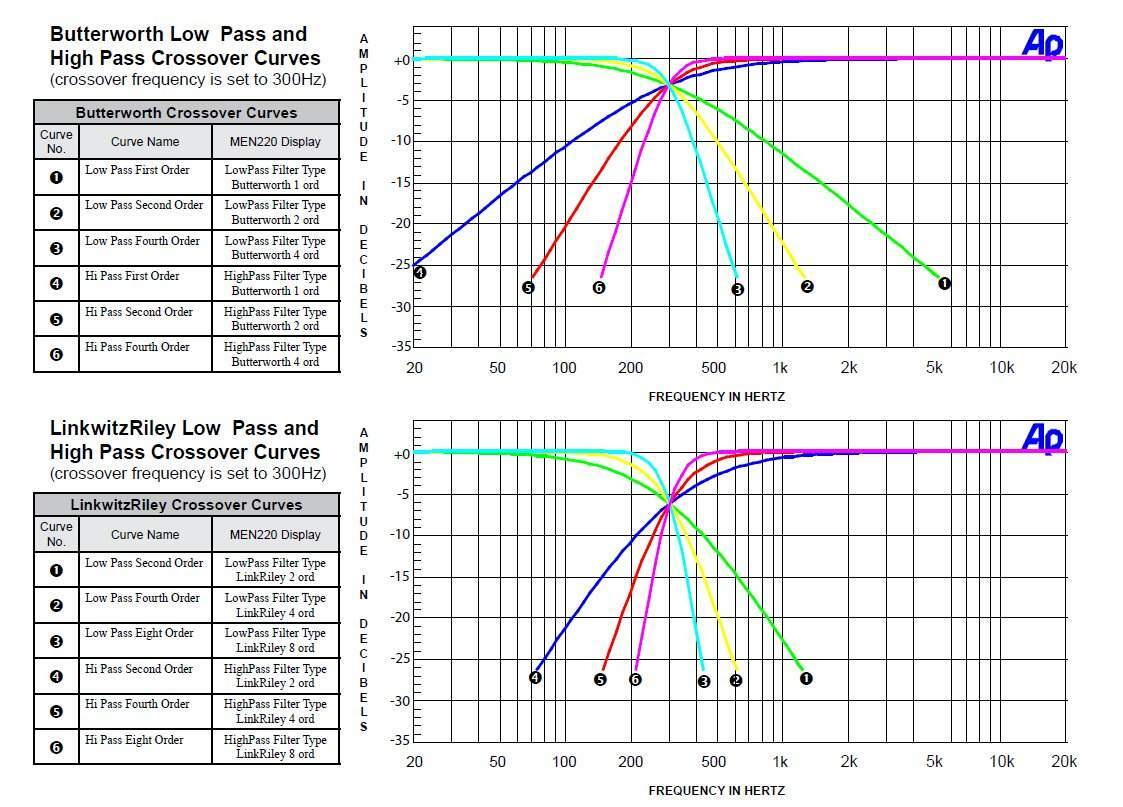

Se ad esempio la frequenza d'incrocio del diffusore è 300Hz allora occorre tagliare a 600Hz in basso e 150Hz in alto, in modo tale da non creare interferenze deleterie tra il filtro del crossover interno passivo e i filtri che vengono utilizzati per il crossover elettronico.
Riporto di seguito i dati del crossover (Filter Types, Order, Slope) del McIntosh MEN220:
- Butterworth, 1st order, 6 dB/octave;
- Butterworth, 2nd order, 12 dB/octave;
- Butterworth, 4th order, 24 dB/octave;
- Linkwitz-Riley, 2nd order, 12 dB/octave;
- Linkwitz-Riley, 4th order, 24 dB/octave;
- Linkwitz-Riley, 8th order, 48 dB/octave.

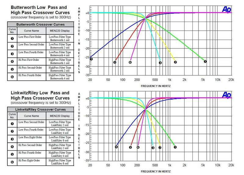

Di seguito ripropongo anche le curve associate:
I due tipi di filtro rappresentati sopra sono LPF (Low Pass Filter) e HPF (High Pass Filter).
Nel caso di filtro LPF le frequenze maggiori della frequenza di taglio vengono attenuate secondo l'andamento delle curve sopra rappresentate fino a diventare irrilevante.
Analogamente agisce il filtro HPF, ovvero vengono attenuate le frequenze minori della frequenza di taglio.
La pendenza di un filtro (Slope) stabilisce quanto rapidamente l'ampiezza decade e si misura in dB/ottava.
Quelli rappresentati sono i grafici dell'andamento dell'attenuazione (dB) in funzione della frequenza (Hz).
Ora il motivo per il quale occorre tenersi un'ottava sopra e un'ottava sotto la frequenza d'incrocio (nello specifico 300Hz) dovrebbe risultare chiaro. Vale a dire che a 150Hz e 600Hz rispettivamente non risultano attenuazioni e il progetto originario del crossover passivo interno del diffusore non risulta, almeno non dovrebbe, risultare snaturato.
Vi ricordo che un'ottava corrisponde al raddoppio della frequenza.
Aggiungo che solitamente i tipi di filtri utilizzati in queste situazioni sono il LinkwitzRiley del 8° ordine, ma dovrebbe risultare ininfluente per i motivi sopra elencati. Magari @Flavio64 può fare qualche test sul campo.
