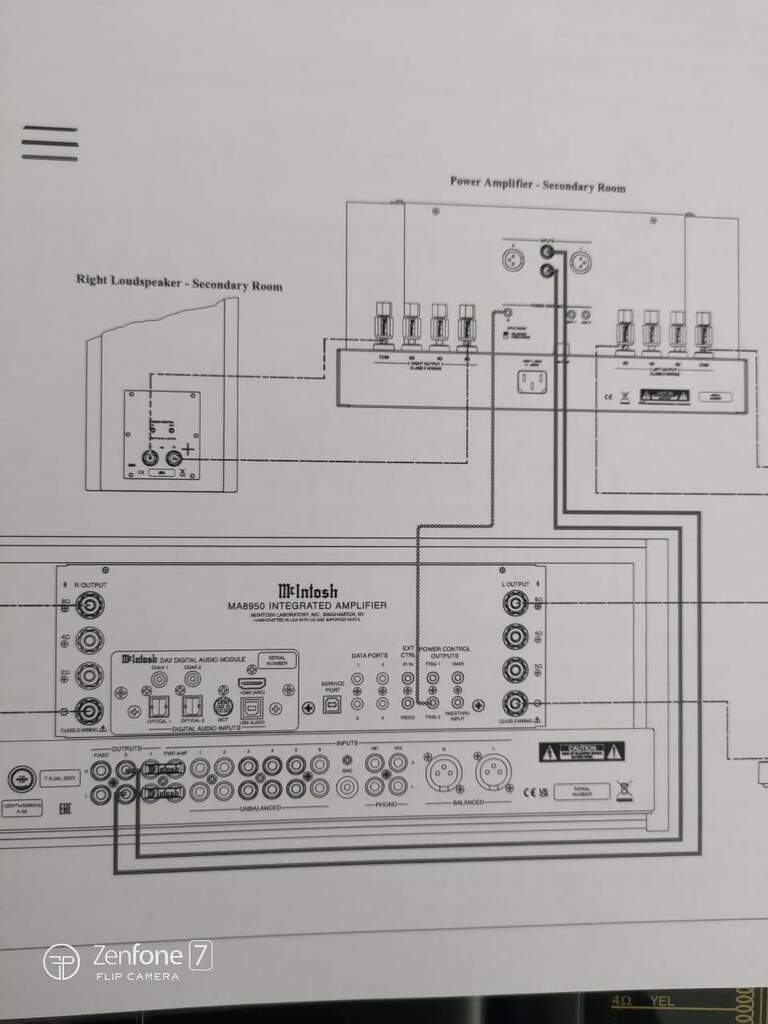

Buongiorno
Preso 8950.
Collegherei in biamplificazione passiva orizzontale con MC 275 da riservare agli alti ed il MA8950 ai bassi.
Esperienza già maturata dal forumer mister con ottimi risultati.
Unica domanda è :
Togliere jumper e poi collegare quale di questa uscita al 275?P_20231106_094157.thumb.jpg.a0318d7740ceeb9a17761c3733addd8b.jpg
Vuoi aprire il ponticello tra pre e finale interno dell'integrato?
Non ne vedo il motivo, ti conviene collegare il 275 sulla seconda uscita del 8950, ovvero l'Output 2, che trovi a sinistra dei ponticelli.
