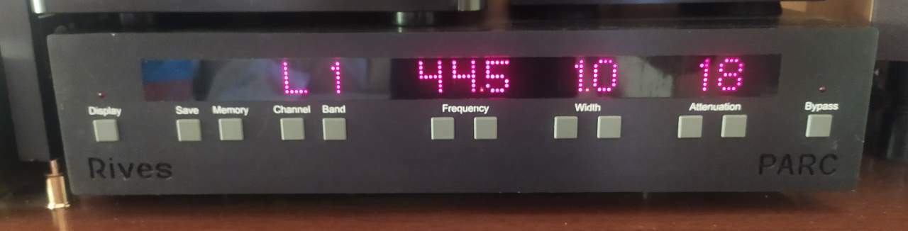

zigirmato Inviato 18 Aprile 2023 Condividi Inviato 18 Aprile 2023 Ciao ragazzi , ho preso questo equalizzatore usato facendo uno scambio alla pari , sinceramente ” Tizio ” mi aveva detto che bisogna saperci fare per metterlo a regola nel proprio ambiente d’ascolto , vabbè gli ho detto, qualcuno troverò . Di fatti non ho trovato nessuno , per questo vi chiedo due dritte su come ”diciamo per esempio” bilanciare Frequency e Width , in modo approssimativo. Allego una foto. Ora la Frequenza è a 44.5 , e chiedo ...in base alla frequenza, si può regolare il Width, così a grandi linee , oppure no. Ah ci sono varie impostazioni, ne ho descritte due a caso solo per esempio. Link al commento https://melius.club/topic/14092-help-impostazioni-equalizer-rives-parc/ Condividi su altri siti Altre opzioni di condivisione...
katylied Inviato 13 Maggio 2023 Condividi Inviato 13 Maggio 2023 Il valore della larghezza della campana (width) dipende dal tipo di intervento che si vuole realizzare, più è stretta è più l'intervento sarà limitato alle frequenze attigue a quella nominale mentre più la allarghi e più l'intervento riguarderà anche frequenze più distanti da quelle nominale. Il Rives era un equalizzatore digitale "parametrico" dove quindi si potevano andare a scegliere e modificare i tre parametri fondamentali (frequenza, livello e appunto la campana di intervento) al contrario degli equalizzatori definiti "grafici" dove è possibile solo variare il livello perché gli altri parametri sono fissati dal costruttore. Un analizzatore di spettro con generatore di rumore rosa e relativo microfono tornano estremamente utili per fare il grosso del lavoro, poi si può andare di fino ad orecchio (secondo me...). 1 Link al commento https://melius.club/topic/14092-help-impostazioni-equalizer-rives-parc/#findComment-833241 Condividi su altri siti Altre opzioni di condivisione...

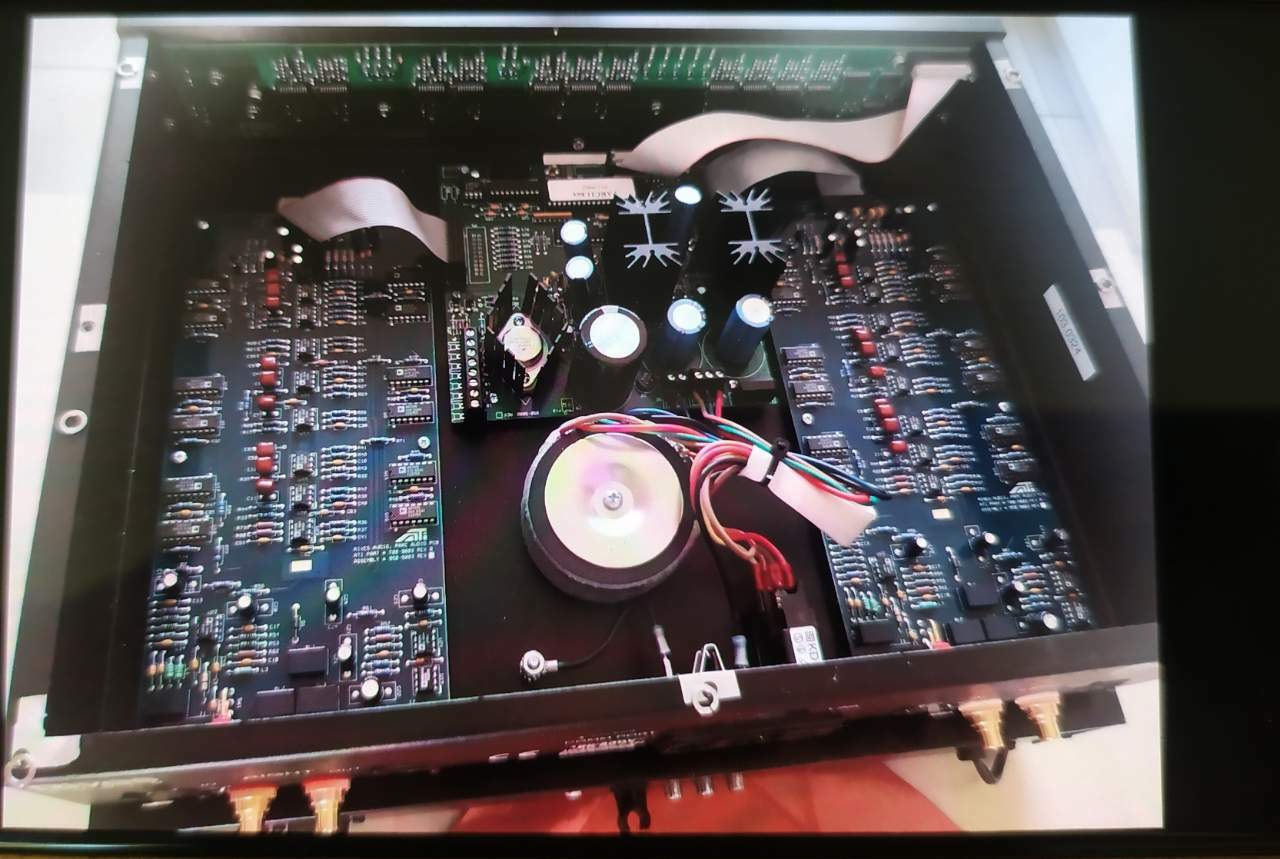

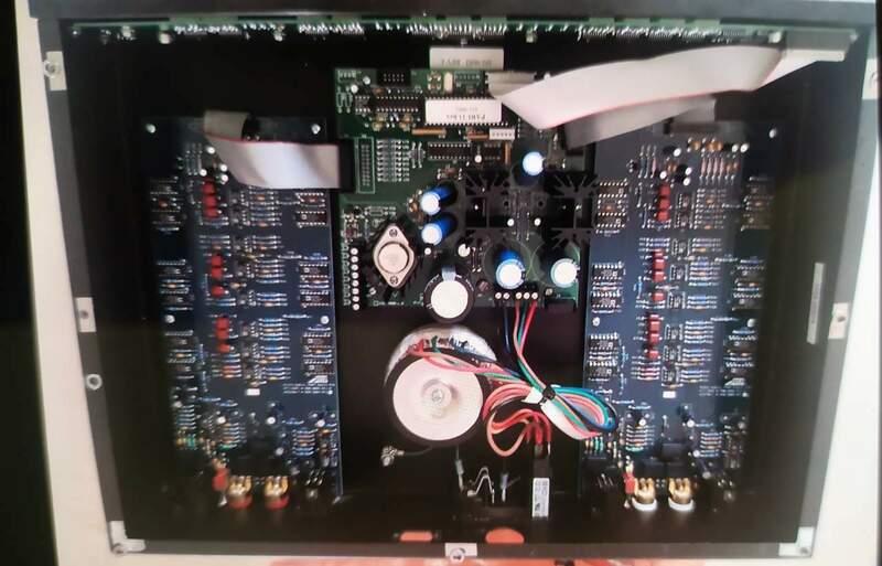

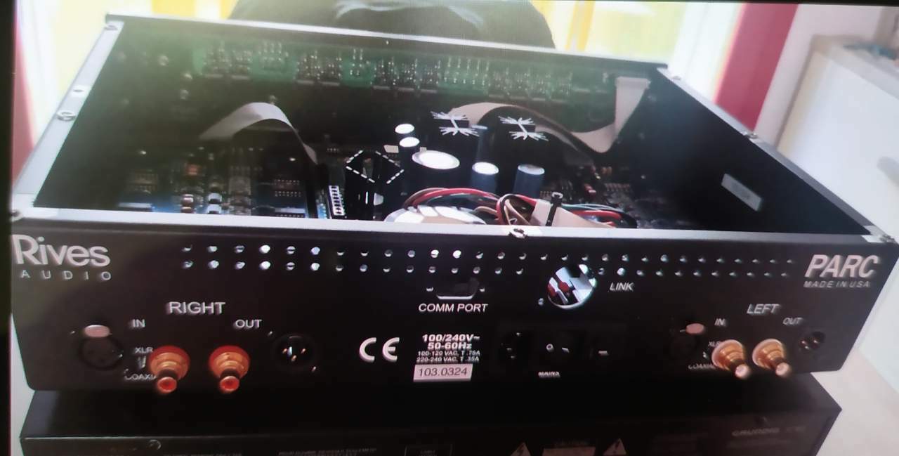

zigirmato Inviato 16 Maggio 2023 Autore Condividi Inviato 16 Maggio 2023 Il 13/5/2023 at 10:59, katylied ha scritto: Un analizzatore di spettro con generatore di rumore rosa e relativo microfono tornano estremamente utili per fare il grosso del lavoro, poi si può andare di fino ad orecchio (secondo me...). @katylied Ho chiesto un preventivo a una persona che conosce questo equalizzatore e per una messa a punto con analizzatore microfono e tutto il resto , ci si impiega un intera giornata , costo più o meno 350 . Niente lo tengo così , adesso è collegato a un sintonizzatore e già mi piace di più , poi nel caso lo sistemerò come si deve cambierò sorgente musicale con Dac. @FabioSabbatiniHo provato a copiare le impostazioni che sono nella rivista , praticamente impostate però non riesco a salvarle in memoria, ho il manuale delle istruzioni in inglese, quindi mi tocca aspettare che uno dei miei figli me lo traduce , per fortuna non ho fretta eheheh. Un paio foto del mio mio internamente , come vi sembra. Link al commento https://melius.club/topic/14092-help-impostazioni-equalizer-rives-parc/#findComment-836737 Condividi su altri siti Altre opzioni di condivisione...

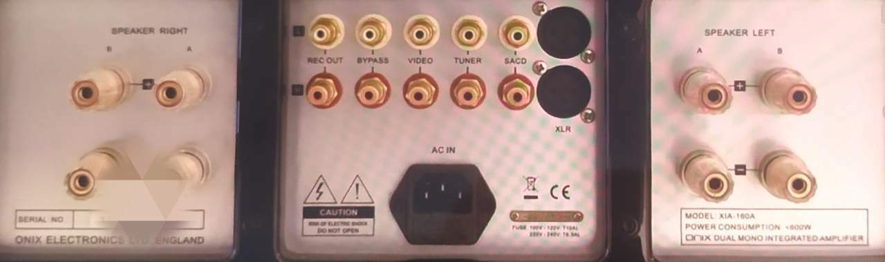

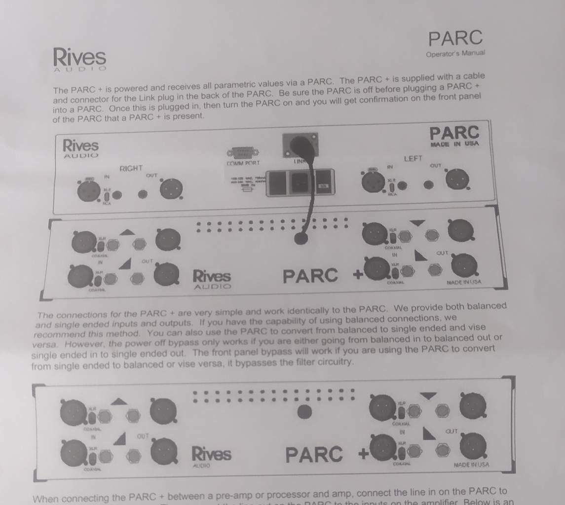

zigirmato Inviato 17 Giugno 2023 Autore Condividi Inviato 17 Giugno 2023 @katylied @FabioSabbatini Ho sbagliato a prendere questo equalizzatore perché non è compatibile con il mio amplificatore integrato ( Onix xia 160 A reference ) praticamente non posso collegarlo correttamente . Amplificatore ha un uscita Rec , un ingresso line bypass che serve a collegare un preamplificatore cosi che l'amplificatore funziona solo come finale , poi ci son 3 ingressi linea rca e un xlr. L' equalizzatore ha un ingresso e un uscita linea per canale. Dovevo informarmi prima come si collega un equalizzatore, ma ora come posso fare dovrei prendere un preamplificatore , oppure c'è un altro modo. Grazie! Equalizzatore Amplificatore Link al commento https://melius.club/topic/14092-help-impostazioni-equalizer-rives-parc/#findComment-870434 Condividi su altri siti Altre opzioni di condivisione...
cactus_atomo Inviato 18 Giugno 2023 Condividi Inviato 18 Giugno 2023 @zigirmato di normaun equalizzatore so collega o ih tape monitori (che ha ingresso ed uscita) oppure tra pre e finale. Le pre tape erano comuni quando pi o meno tutti smanettavano con i regiatratori, oggi sono praticamente sparite, come anche la separazione pre finale. nel to caso non vedo come collegare un equalizzator a meno di non prendere un ore separato. non so se è possibile utilizzare l'uscita rec per entrare nell'equalizzatore e da questo l'usicta linea pe entrare nel line bypass (ma temo che queto esclduda l0alimentazione del pre). non ti siggerisco di fare esperimenti perchè non conosco gli onox e non vorrei che succedesse qalcosa di non buono 1 Link al commento https://melius.club/topic/14092-help-impostazioni-equalizer-rives-parc/#findComment-871456 Condividi su altri siti Altre opzioni di condivisione...
