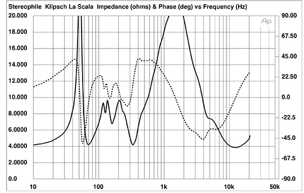

Una cosa importante è l'impedenza.
Come si vede in certi punti scende a 4 ohm e in altri supera i 20.
Quindi attenzione all'abbinamento con alcuni valvolari a bassissimo  fattore di smorzamento.

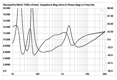

A volte preferisco un diffusore da 90 dB ma con impedenza alta e rotazioni di fase regolari che uno da 100 ma che mi mette in crisi l’amplificazione.
100 dB con 4 Ohm mi suona come un ossimoro 🧐

Klipsch specifica l'impedenza nominale del Teatro alla Scala come "compatibile con 8 ohm". Tuttavia, l'ampiezza dell'impedenza dell'altoparlante (fig.1, traccia continua) scende a 4,23 ohm a 70 Hz e 4,17 ohm a 335 Hz, e l'angolo di fase elettrica (traccia tratteggiata) è talvolta elevato. La resistenza di dissipazione di picco equivalente, o EPDR (nota 1), scende al di sotto di 3 ohm tra 10Hz e 40Hz, 58Hz e 93Hz, 325Hz e 490Hz e 4kHz e 11,5kHz. I valori EPDR minimi sono 2,1 ohm a 63Hz e 8kHz e 1,9 ohm a 372Hz. Il La Scala funzionerà al meglio con amplificatori che non sono disturbati da carichi da 4 ohm, ma la necessità di corrente sarà alleviata dall'altissima sensibilità del Klipsch.
Ma perché? Basta stare un po' attenti e non mi pare un grosso problema.
